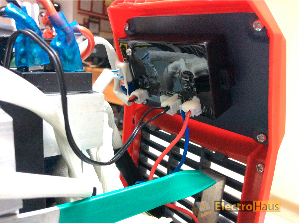

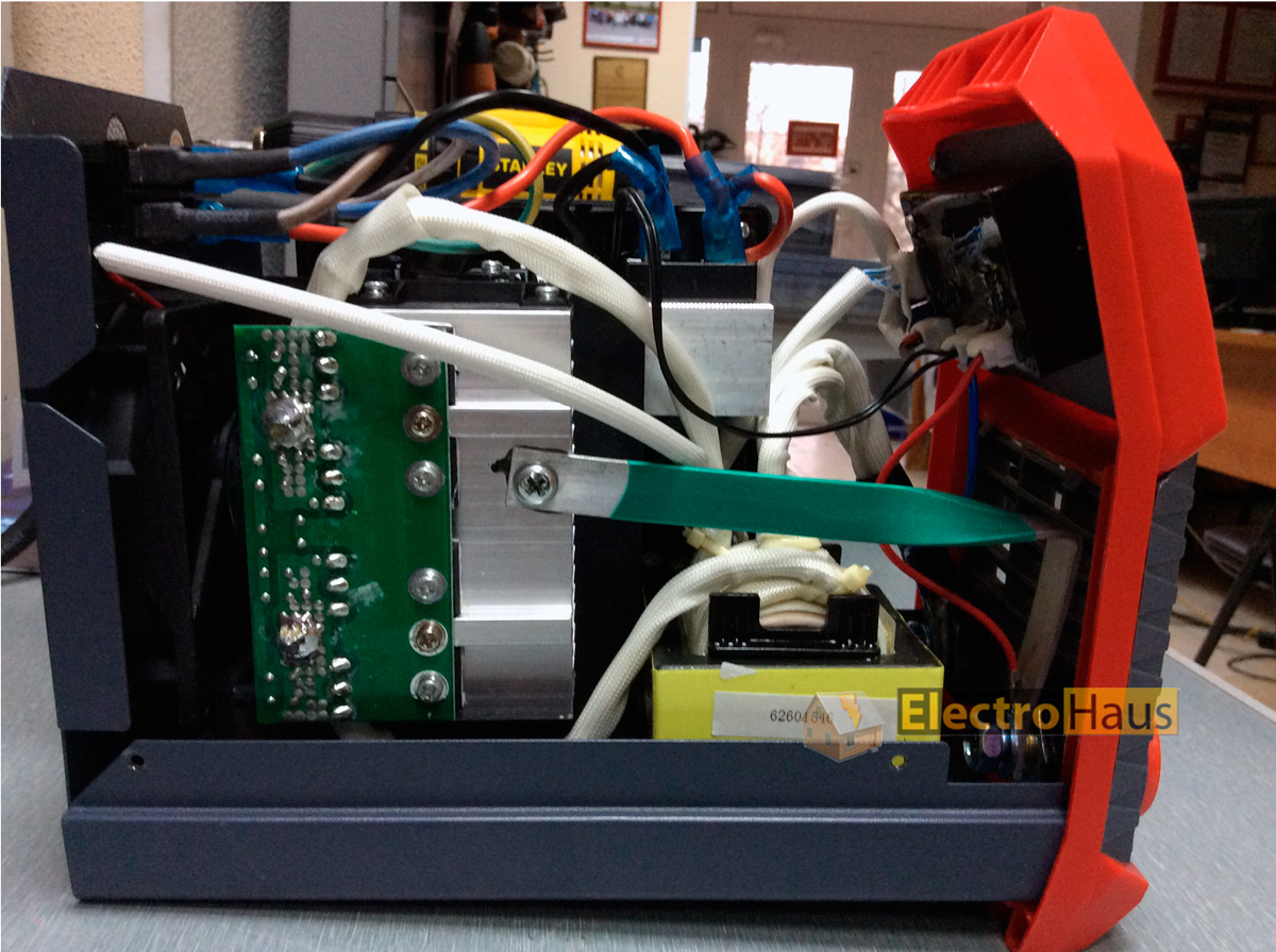

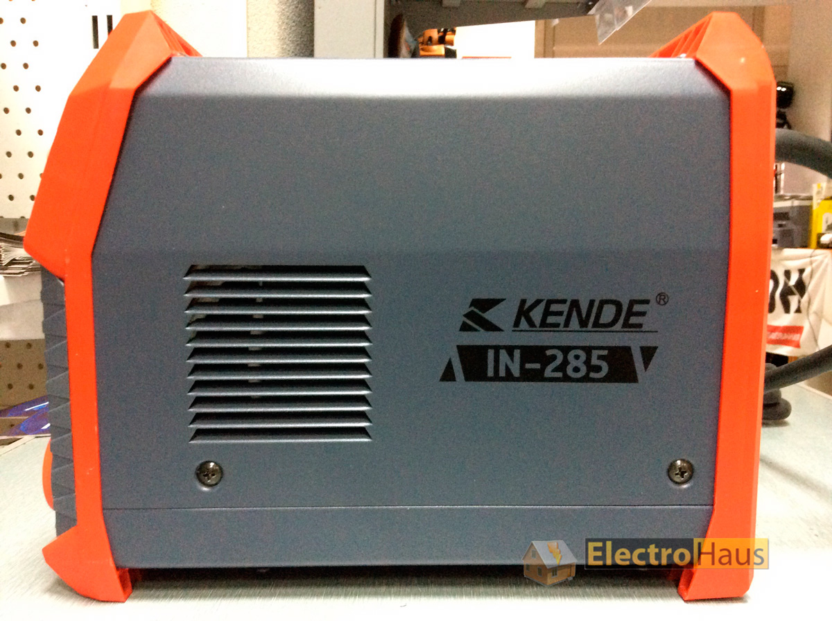

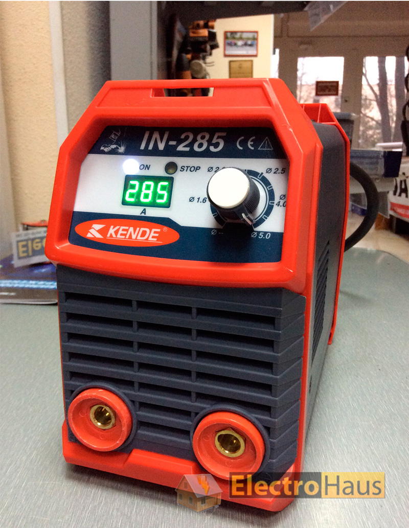

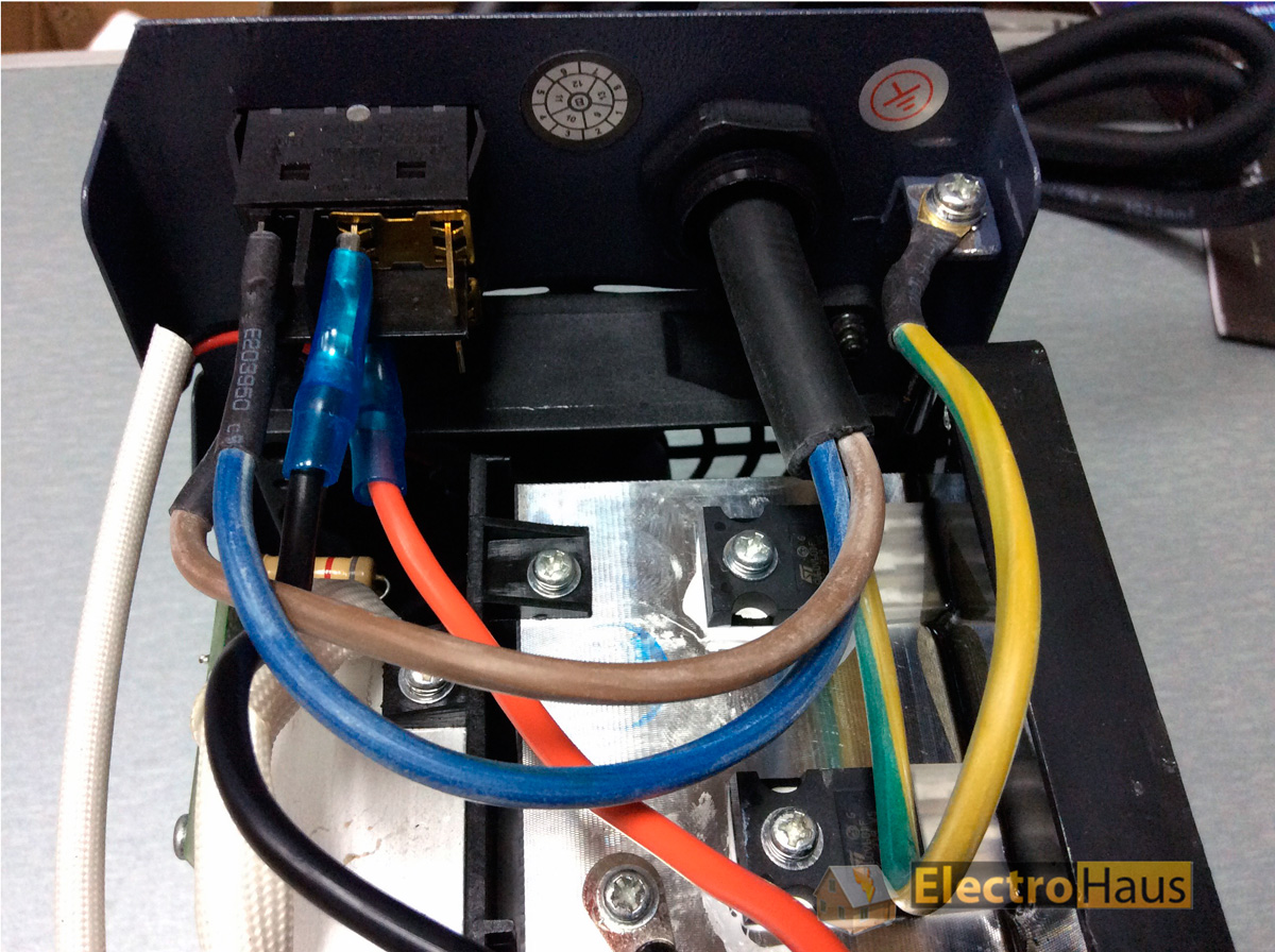

    Вчера попал в руки Kende IN-285, разобрал, поглазел, сфотографировал.
    Вот немного фото:

    Глядя на пайку на второй фотке думается-ученик паял??? Знать бы еще его точные выходные данные..настоящие
