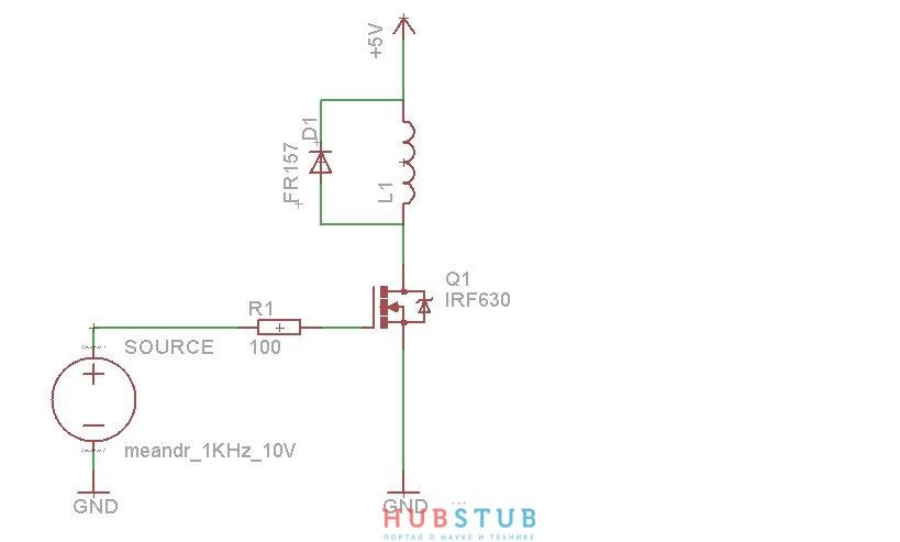

    При чиркании вы замыкаете электрод на деталь (открываете транзистор - см. схему чуть ниже !) и в намотанной вами индуктивности накапливается энергия. Если теперь разорвать цепь (оторвать электрод от детали), эта энергия высвобождается и, видимо, облегчает зажигание дуги.
    Нужен ли в этой схеме снаббер - большой вопрос. Тут ведь весь смысл в том, чтобы рассеять энергию, накопленную в индуктивности, не на снаббере, а на зажигающейся дуге.
    Вот же ваша схема, только у вас электрод вместо транзистора (точнее, его стока или коллектора) и деталь (вместо истока или эмиттера):
    Зачем тут снаббер - понятно, чтобы транзистор не пробило положительным выбросом. Но в вашем-то случае этот выброс используется для полезного дела ...
    Хотя ... Я, конечно, могу и ошибаться. Надо подумать и порисовать - не может ли иметь место ситуация, когда энергия начнет высвобождаться не в дугу, а в сам сварочник, что может быть для него разрушительным ...

    Я не сильно в этом разбираюсь, но многие в этой теме говорили о необходимости защитить выходные диоды при наличии дросселя, к примеру схемка на 6 странице (пост 52), ну и хотелось бы знать не навредит ли снаббер при работе инвертора без дросселя, спасибо.

    Снаббер едва ли навредит.
    Тут другое - не навредит ли дроссель. Если бы на выходе была чистая постоянка, все было бы гуд. Но там импульсы. В паузах между ними энергия, накопленная в индуктивности, должна куда-то деваться. Куда ? Если в дугу - чудесно. А вот если в выходные каскады инвертора ... Тут я сразу не готов отвтить, нужно думать.
    Дальше. Вы намотали дроссель на железе. А ток в дуге постоянный. Значит, будет постоянное подмагничивание. На переменке этого бы не было. И едва ли в этом есть что-то хорошее. Кстати, в тех аппаратах с дросселем, что мне попадались, он был вообще без сердечника ...
    Жаль, что вы не можете снять осциллограмму на выходе аппарата при сварке с дросселем и без. Было бы интересно посмотреть и пообсуждать ...
