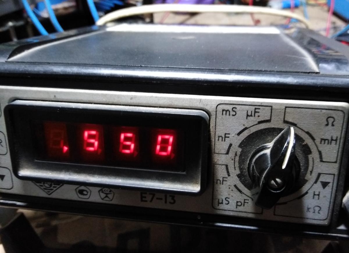

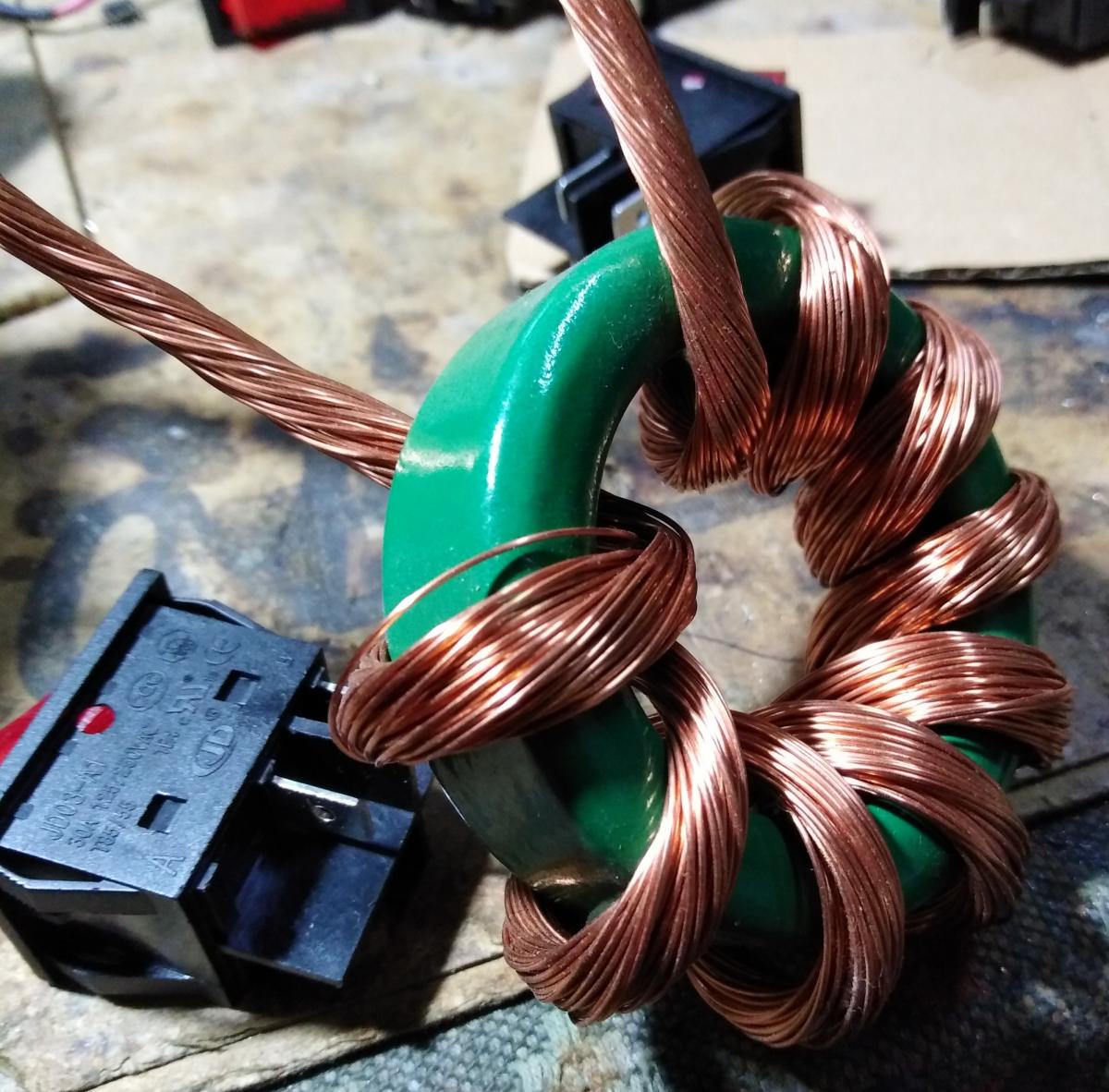

    5 витков на таком кольце (при µ75 если не ошибаюсь) дадут около 5мкГн. Весьма удивительно, что аппарат начал работать с такими серьезными отличиями с такой индуктивностью.
    Но, с другой стороны, появление индуктивности позволит точнее измерить ток и не так сильно дергать шим, что при малых значениях тока весьма желательно.
    Может самовнушение, но, может и нет....
  6. #354
    В том то и проблема что не представлена индуктивность дросселя. Вот дроссель намотанный на кольце, который стоял дросселем фильтра в трёхфазном инверторе - там кажись было по 3 витка намотано на каждую фазу. На этом кольце я намотал дроссель и получилась индуктивность 550 мкГн.

    Переключатель для масштаба.

    Ваше колечко ведь ферритовое, а из T225-52B так не выжать. Пять витков, это навскидку 5-7 мкГн. Да, жаль конечно, что нет значения намотанной индуктивности.
