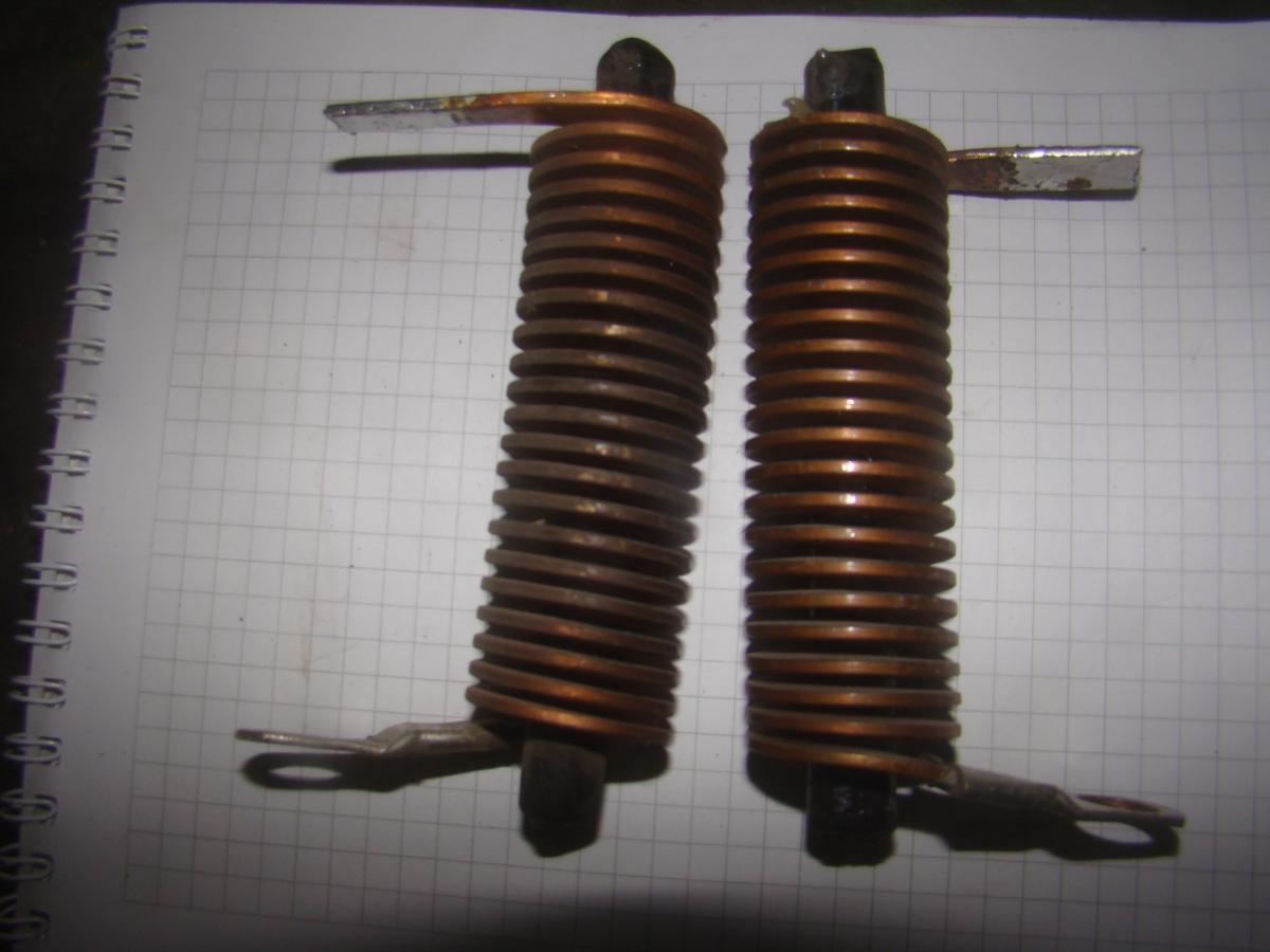

    Можу запропонувати вам рідний дросель з 250Р Вложение 12901
    Встановити можливо впоперек , але доведеться трохи ддопаювати хитрі з'єднання мідною шиною .
    А скільки буде коштувать дросель?

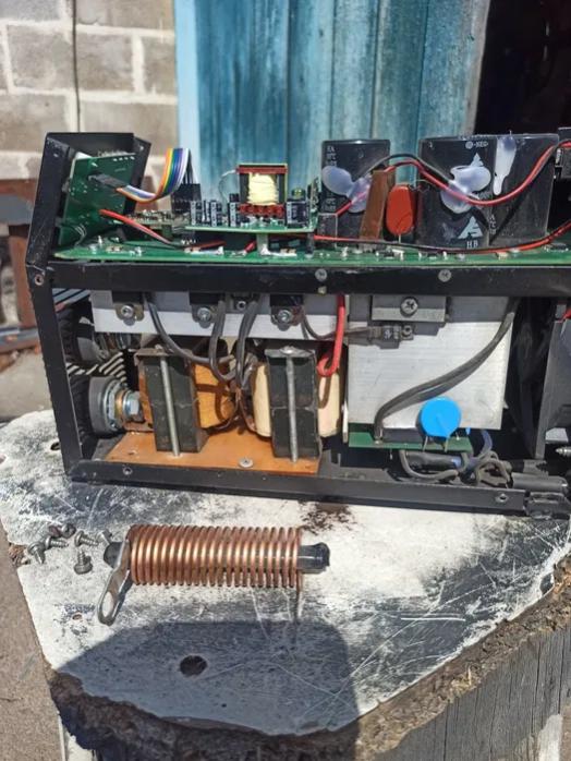

    Десь на просторах олх людина продає апарат
    Інвертор ВДІ200Р, доопрацьований,без болячок.Встановлений дросель що випускався до економ версій.
Название: Встановлений дросель до економ версій.jpg
