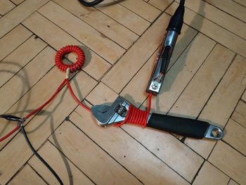

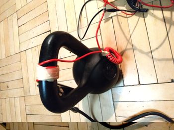

  5. #344
    weldyura
    "...на красные и желтые, и на верхней плате от кругленького трансформатора ...".
    Вы уж простите. но что то это сильно напоминает
    Из варианта https://weld.in.ua/forum/showthread....%D1%83/page103
  6. #345
    Это точно. Тема конечно весёлая была.

  10. #348
    И это правильно.
    Главное что бы не такой как на фото выше

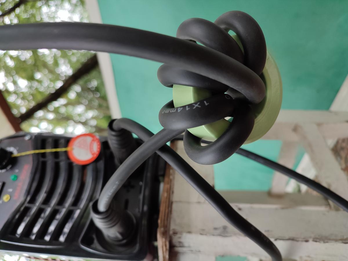

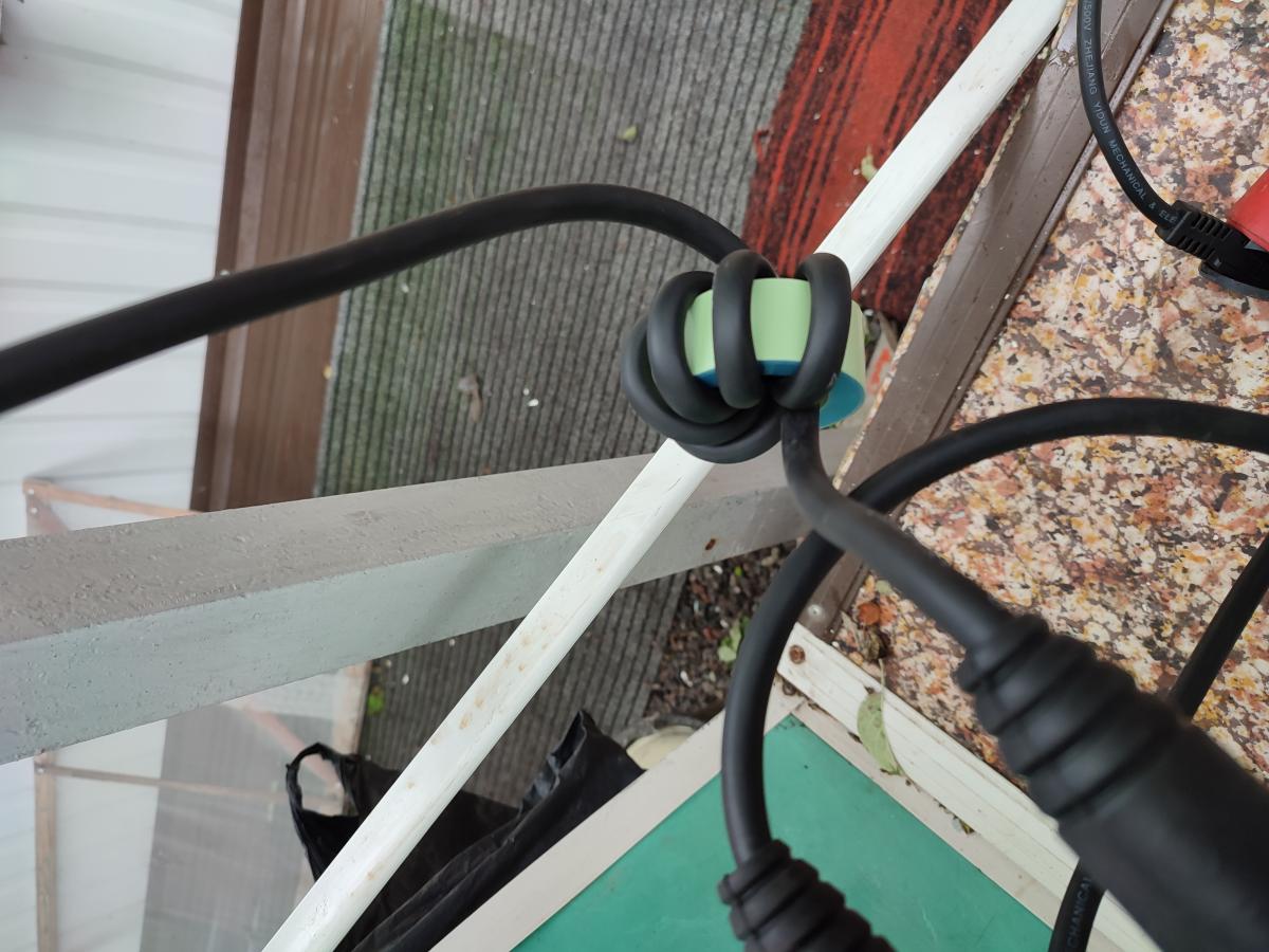

    05.06.2021
    Намотал сварочным проводом на кольце t225-52b 5 витков для Edon MMA-250E, дуга легко стала браться с малых токов и стабильна, без дросселя было одно мучение варить, спасибо за информацию Коллеги!
