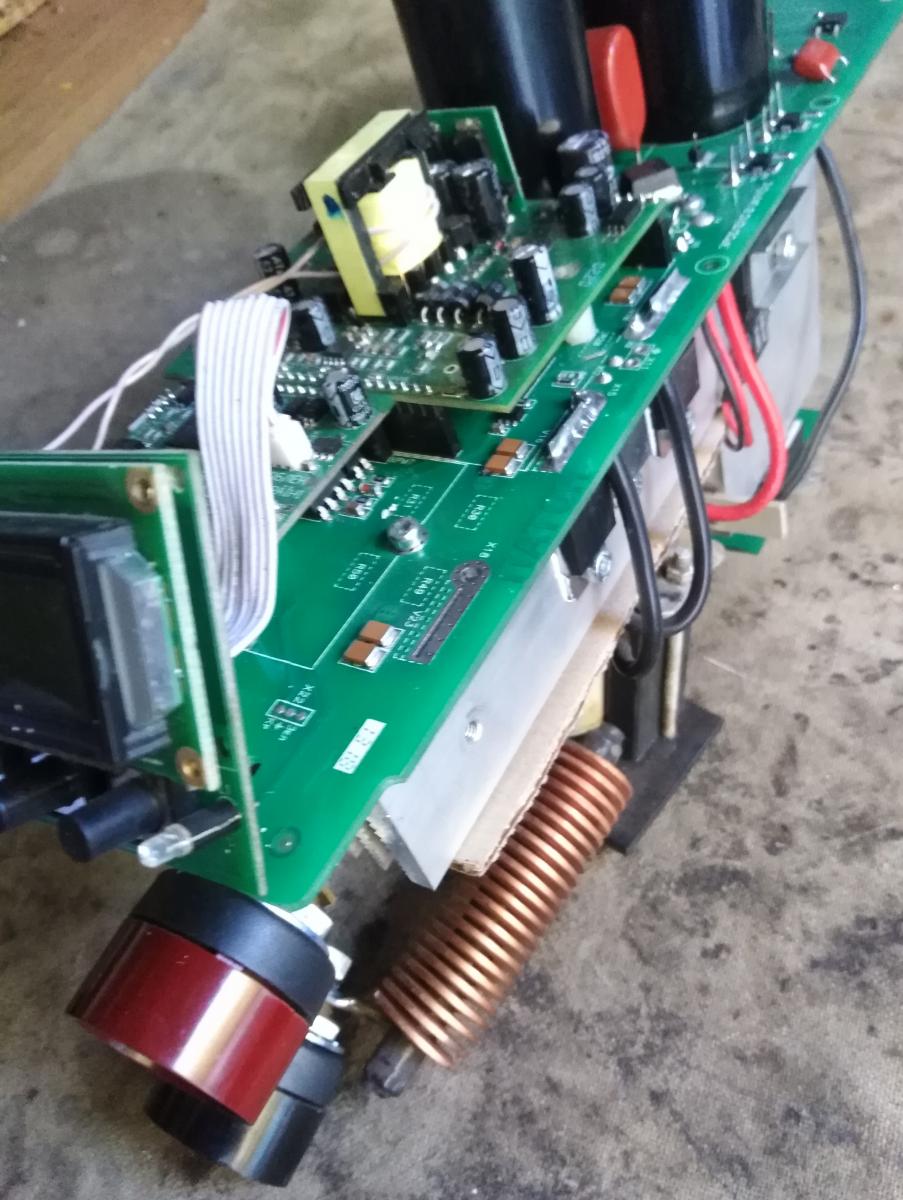

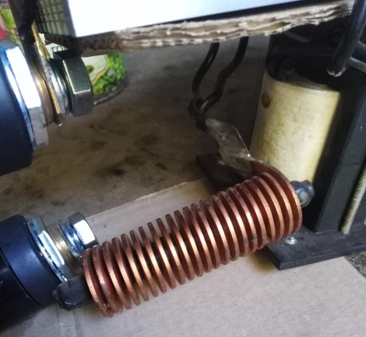

Не варят старые лучше новых . Не свисти . Схемотехника новых вылизана . Даже миник варик нержей и наплавочными 4мм без единого затыка без всяких дросселей . В серии Р дроссель стоит для корректной работы форсажа , старта и наклона вах . Больше ни для чего он не нужен . Это касается абсолютно всех аппаратов . Касаемо габаритов дросселя ты видать приверженец совка . Выкинь нах свой телевизор и купи советский и телефон тудаже , пользуйся дисковым и рассказывай какие у них габариты и поэтому они работают лучше
Ответить с цитированием
Так, вроде выяснилось уже... всего-то ВАХ нужно более пологой в рабочем участке сделать (так же запас по току выходного выпрямителя при необходимости увеличить), чтоб электроды не гасли и т.п. Тогда на электроде напряжение будет поддерживаться нужное. Рутил неприхотлив, а основным подавай табличные значения, иначе болт. Из-за стокилогерцовых пульсаций дуга гаснуть не может никак, при таких-то температурах.
