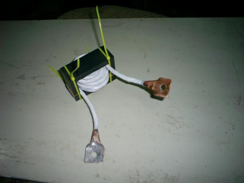

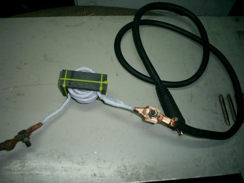

    ... щастливые обладатели сварочных инверторов, не имеющих выходного дросселя, или, как им кажется, плохо варящих (держащих дугу) на малых токах, плохо зажигающих электрод, могут этот досадный промах изготовителя, поправить в домашних условиях, без особых затрат и знаний электроники. Толчком для написания этой темы был Днипро м 250 http://weld.in.ua/forum/showthread.p...ini-MMA-200-DB

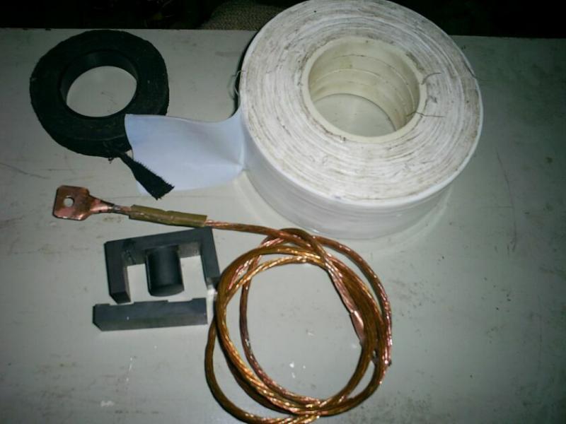

    ... для этого нужно ферритовый сердечник с керном 4-6см.кв. 1.2 метра какого нибудь многожильного провода общим сечением 12-16мм.кв. изолента (тряпчаная или лента фум), автолампочка дальнего или ближнего света).
    ... обчищаем провод от старой изоляции и изолируем его. Наматываем на сердечник 7-10 витков, включаем в разрыв сварочного провода (плюса или минуса- без разницы). Параллельно дросселю включаем лампочку и с помощью помощника начинаем варит. Пока помощник "чиркает" подбираем зазор в сердечнике (3-7мм) по максимальной яркости горения лампочки (на токах 100-120А). Устойчивость поджега и горения сразу же дадут о себе знать. Если есть возможность и желание- запихиваем дроссель внутрь аппарата, если нет- делаем коробочку и пусть "болтается". Наслаждаемся сваркой. Если вы чуток разбираетесь в электронике, то на выходные клеммы (перед дросселем), желательно поставить R-C последовательную цепочку- из сопротивления 10-20 Ом (10 и более ватт) и конденсатора 0.1-0.5мкФ, если нет, то и без не хорошо (скорее всего такая цепочка уже есть), (роль ее объяснять не буду, как и теорию дросселя...)

    Все действия на свой страх и риск. Мой Днипр м 250 все эксперименты выдержал и теперь ему практически без разницы марка, изготовитель и свежесть электродов. Любые электроды зажигаются хорошо. "Любителям" поизвращаться над очень тонким материалом, рекомендую в сварочную цепь включить еще и сопротивление (прим 0,5Ома (сварочную пружину)).
    Повторюсь- все эксперименты проведены с Днипром, так как его схемы я не видел, смею предположить, что выходы большенства инверторов похожи...

    ... "дроссель" делался на "коленках", как руководство для людей совсем не знакомых с радиотехникой, но имеющими "проблемы" с инверторами. Измерения делать было "в облом", но осцилограф, включенный параллельно "эквиваленту" показал присутствие "импульсов" 21в10в21в10в при токе прим 120а., вместо 25в0в25в0в, т.е. появилась постоянная составляющая напряжением 10в (зависит от зазора). Дроссель можно мотать и на обычном железе..., и на "чем угодно". При 120а нагрев немного ощущался (тонкая намотка).
    ... я такой доработкой не пользуюсь т.к. считаю аппарат и так хорош, а моей квалификации достаточно для работы с ним... (дроссель был подарен соседу).
    ... в будущем, просто думаю сделать "вольтдобавку" (до 90в) или осцилятор...

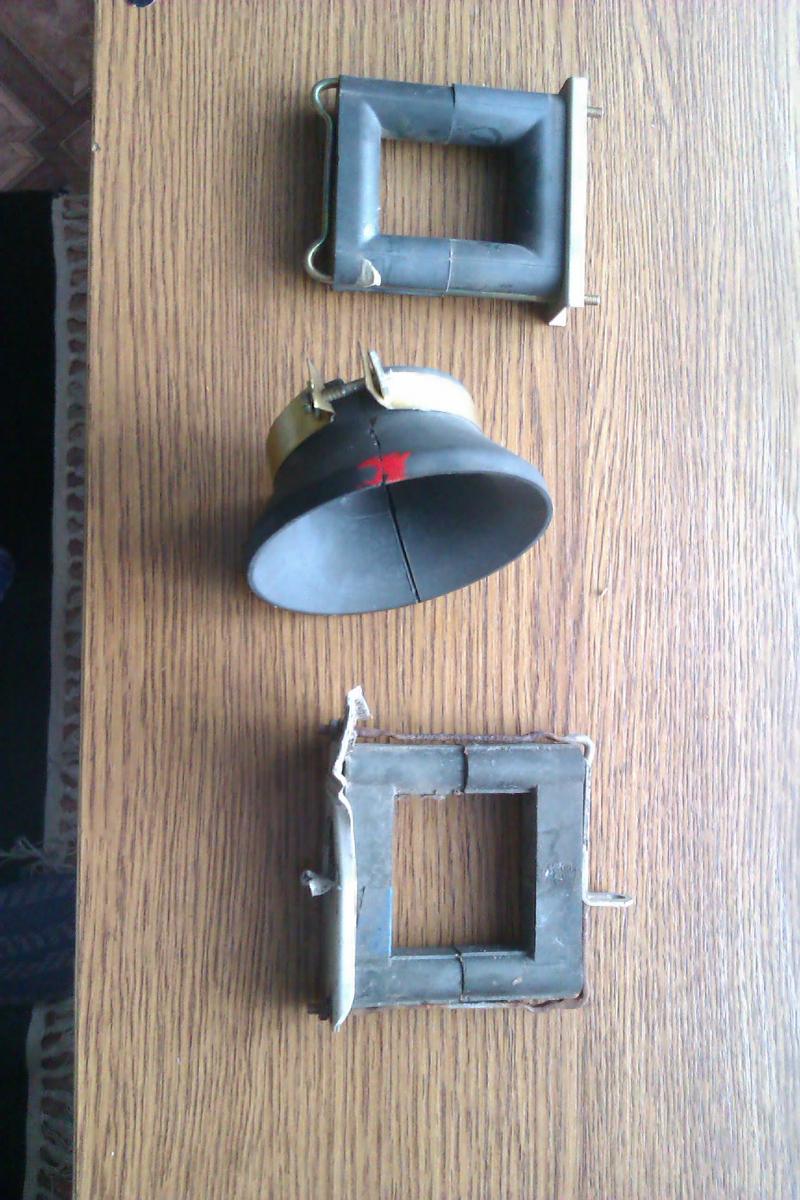

    Уважаемый Zmey решил сделать дросель пойдут ли эти железяки и какой из них лучше и какой зазор выставить ?

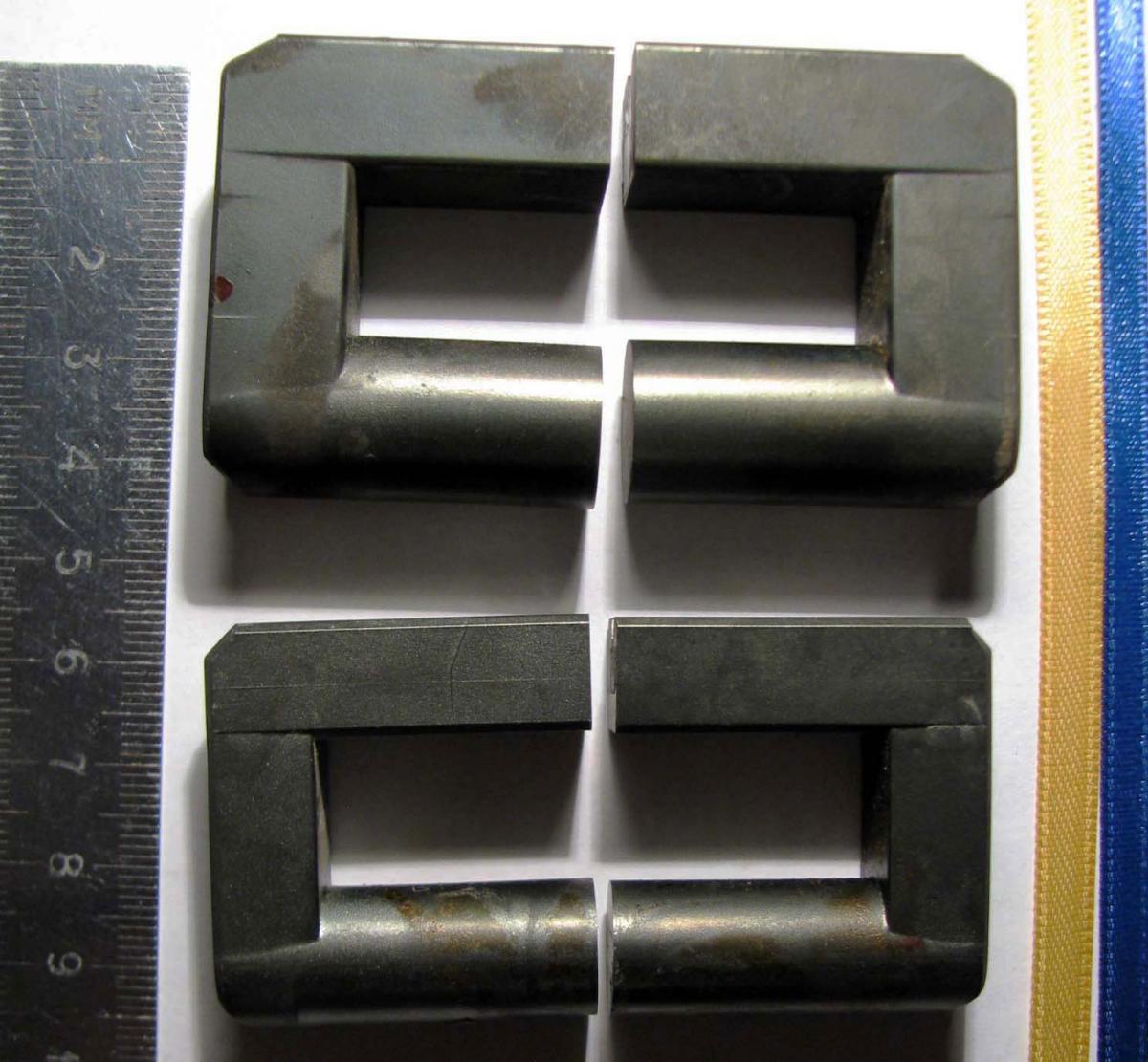

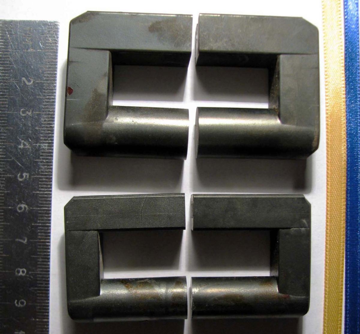

    Бачу, що тема майже вмерла. В мене запитання по дроселю (писав в темі про "внутренности ...").
    Хочу зробити дросель до мого GERRARD MMA 250L PROFI. Який з цих феритів від кінескопових телевізорів більше підійде для дроселя?
    Верхній більший - 7,2х4,2см діаметр стержня 1,6см отвір 4,2х1,5см, чи
    нижній менший - 7,1х3,7см діаметр стержня 1,3см отвір 5,1х1,5см.
    В обмотку, на круглий стержень піде скрутка чотирьох відрізків багатожильного проводу 3,5мм3(14мм3).
    Знову ж таки, ще запитання. Дросель буду ставити зовнішній. Потрібно додатково комплект байонетного зєднання. Не можу знайти в неті розяснень щодо типорозміру їх в GERRARD MMA 250L PROFI. Січення на кабелі позначено 16 мм2, а струм апарата ніби-то 250А. А отже для такого кабеля типорозмір має бути 10-25, а для 250 ампер має бути 25-35, а в результаті непонятка. Проясніть будь-ласка, що заміряти на зєднаннях в моєму GERRARDі, щоб визначитись, який мені необхідно купити комплект байонету.
    Дякую.

    краще перший,провід в принципі піде,стум аппарата при 24 в 135 ампер(режим сварка),а при кз в районі 200-250,правда напруги там майже не буде вольт півтора.візміть ваш кабель і з ним на базар,та й на місці підберете.методику настройки примініть з першого посту.
