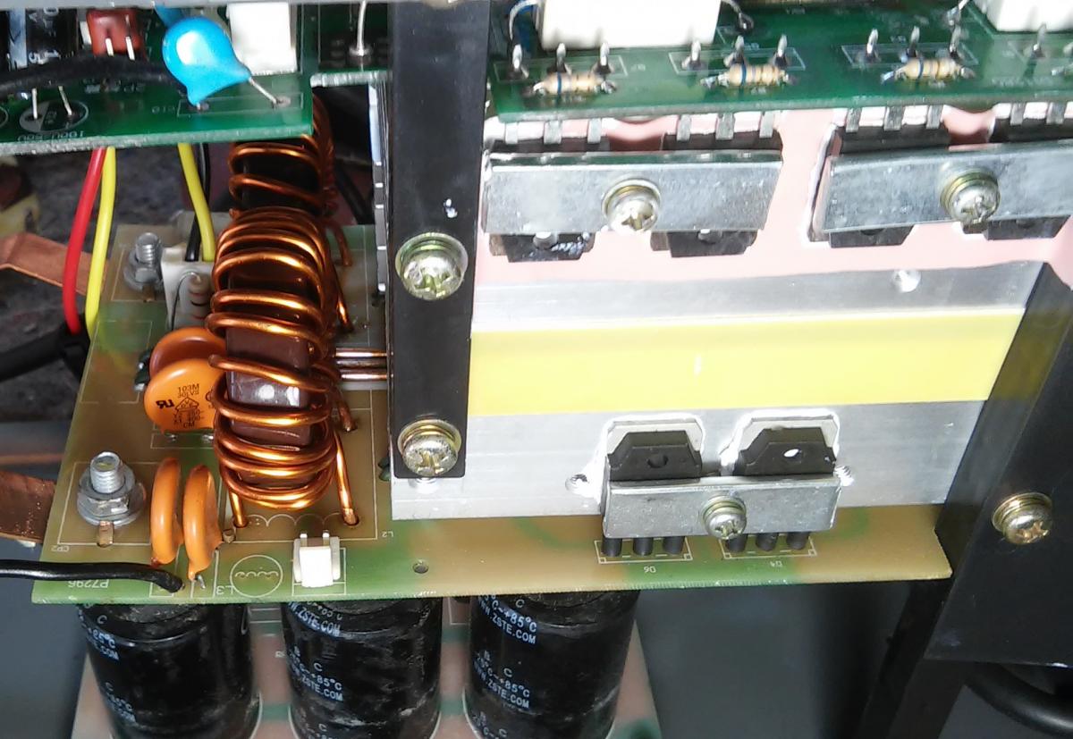

Ваше колечко ведь ферритовое, а из T225-52B так не выжать. Пять витков, это навскидку 5-7 мкГн. Да, жаль конечно, что нет значения намотанной индуктивности.
Именно, для удешевления. Там 80EBU, наверное, стоЯт. Они более выносливые.
Даже если не учитывать его необходимости для сварочных процессов, то хотя бы не забываем что источник питания - импульсный. А значит, для частоты даже в сотню кГц, необходимо пяток мкГн. Пусть даже без сердечника. Необходимо немного замедлить нарастание тока, чтоб выпрямитель не потел.
Скажете, что в сварочных проводах есть такое значение индуктивности. Да, может и есть. Но тогда это значение будет зависеть от длинны кабелей и от их взаимного расположения. Поэтому, пару-тройку мкГн необходимо иметь в самом аппарате. Всё-таки, не зарядка для мобилки....

Добрый день, подскажите ПЖ., на стр.31 сообщ. 309, установленны два дросселя, это параллельное соединение или последовательное, если параллельное в чём смысл, индуктивность не увеличится ?
И можно ли теоретически установить два дросселя в обоих выводах (в плюсе и в минусе)?
установленны два дросселя, это параллельное соединение или последовательное, если параллельное в чём смысл, индуктивность не увеличится ? -Смысл в том что нужно изучать теорию. Два дросселя потому что мостовая схема и в каждом плече стоит по дросселю, можно и один только шинкой мотать, а так можно меньшим сечением - просто проще намотать меньший диаметр - с каждого плеча по 100 Ампер и будет 200. Смысл установки в плюсе и минусе по дросселю, если можно и один поставить.
