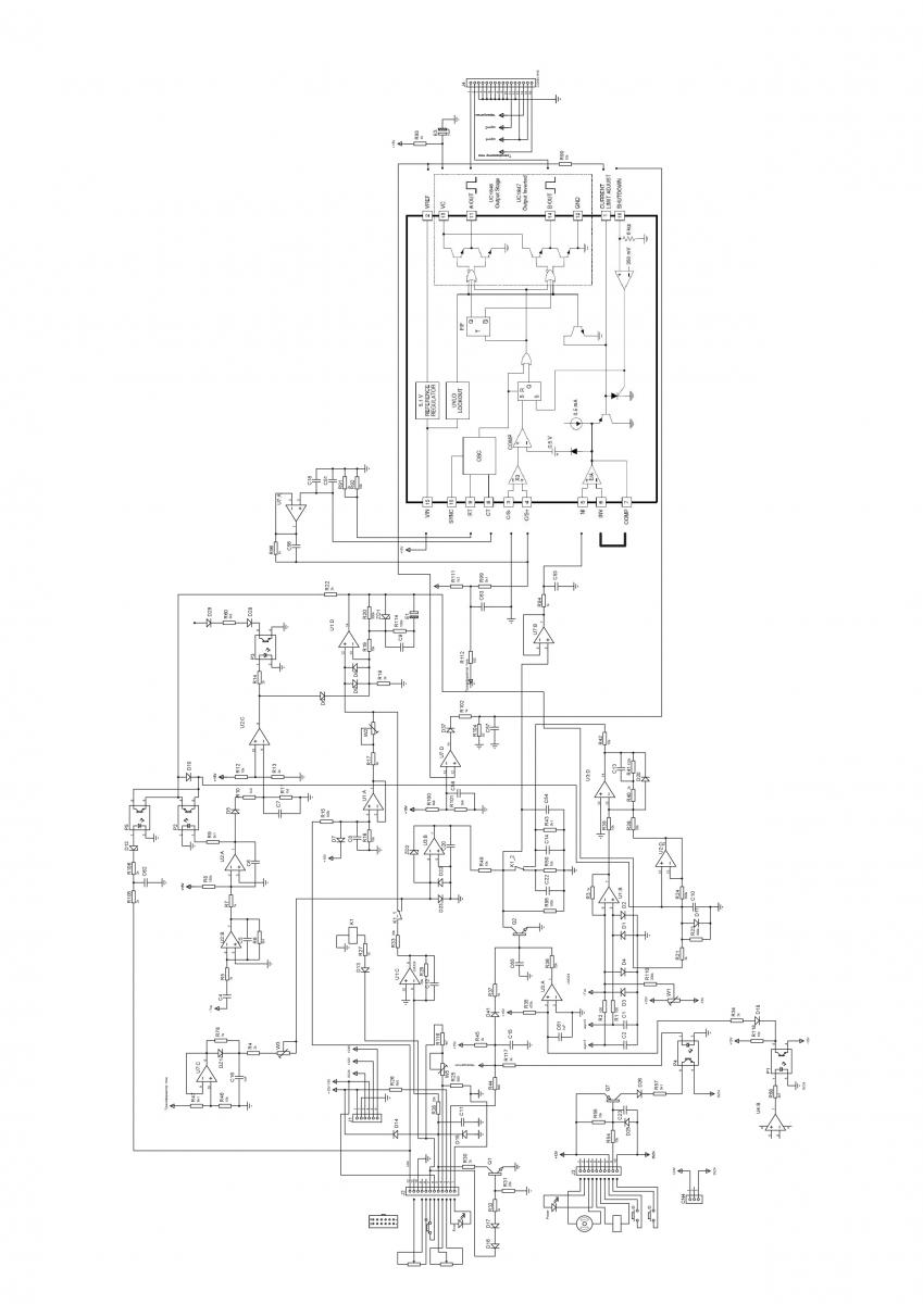

    на моїй фоті напаяний провід замість опору R21 який іде на потенційник "швидкість подачі",
    https://weld.in.ua/forum/attachment....3&d=1639728025
    а керування напругою, в режимі МІГ виконується не тим самим потенціометром що і струм в режимі ММА,як на апаратах для яких ця плата розроблялася, а окремим з підписом "ток МІГ", При чому реакція на потенціометер "швидкість подачі" настільки незначна, що майже не помітна, а от крутик ТОК МІГ одночасно піднімає напругу і збільшує швидкість подачі, фактично залишаючи постійно недостатній струм.
    Окрім отого напаяного поверх потенціометра, плати при наймі зовні ідентичні, то ж всі навороти, або в номіналах обв'язок ОУ на платі, якими замість повторювача напруги оу могли загнати в режим підсилювача, або банально в заміні якогось провода на шлейфі чи фішках.
    То ж, саме описом вхідних проводів і буду займатися сьогодні-завтра........
    До речі ще одна відмінність від "стандартних апаратів" що використовують цю плату, то відсутність кнопки "заправка проволоки", то ж все керується з кнопки рукава, можливо туди тицьнули якийсь "вумний сигнал" (але ж я не бачив власними очима апаратів на цій платі, все за аналізом "схожих схем" і описів в інеті), то ж поки то припущення, аби зрозуміти що шукати конкретно.

    Надо понять жесткая ла ВАХ в режиме ПА, кроме вас никто это не проверит. Если с ВАХ порядок, надо разбираться с подачей. На днях делал аппарат по классической схеме этон308, там регулятор скорости отлично регулирует без всякой нагрузки, но влияние нагрузки на скорость подачи таки есть, но не сильное. Это не тесла, где без нагрузки и движек еле ползет.
    Если таки ничего не выходит, отпаивайте все сопли, берите фото платы, которое рядом и сверяйте рассыпуху. Все, что связано с измерительным шунтом проверяйте выпаиванием, бывает треснутые смд или подгоревшие на порядок.

    Вах жорстка, він чітко витримуєнедостатній струм при підвищщенні "напруги" з одночасним підняттям швидкості, просто процес відбівається відповідно швидше, а "глибина провару" залишається.
    Погравшись з підстроєчниками на платі( один дописувач на іншому форумі описав відповідність) я підняв трохи напругу відносно подачі на 2в, і тепер на всьому "діапазоні регулювання" іде чіткий "перепал",краплі буквально відриваются і влітають в шов, тобто забагато напруги, і так при будь якій швидкості.
    То ж ВАХ чітко жорстка, як і жорстка пропорційність "напруга швидкість". По суті треба просто відірвати сигнал керування 494 від сигналу керування 3846 і під'єднати до свого потенціометра, або навпаки, не зрозуміло що на що підвішено.
