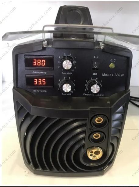

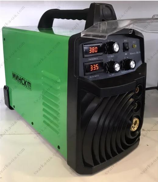

    Доброго.
    Вобщем апарат "Минск" MIG/MMA 380 н.
    Чегото с ним китайцы начудили, и вот не пойму что делать дальше.
    из проблем
    при режиме MIG, на панели выведены "ток MIG" и скорость подачи. (может дедуля "сяо" неправильно перевёл и ток вместо напряжения,
    или для удешивления не стали менять ос по току на ос по напряжению), можно бы и смериться.
    НО! пробуя настроить режим, выяснилось, что цифровой индикатор напряжения показывает в "конских тапках" гдето от 0 ; 0,3- 35,6, (ну да ладно,
    реагирует пропорционально вертелке "ток MIG", ориентироваться можно), а вот скорость подачи, кроме самой ручки "скорость подачи" пропорционально увеличению/уменшению "ток MIG" также меняется.
    результат- пробуеш увеличить ток( а может напряжение ) чтобы "вплавить" каплю, она становится больше, но не вплавляется....тоисть регулировки не поддаётся.
    Схемы нет ( парень на форуме в разделе "ищу схему" писал о таком год назад, никто не ответил.) потому, хочу "как просче" поставить отдельный регулятор оборотов взяв со схемы только
    включение (релюху вместо моторчика), а регулировать подачу думаю отдельной крутилкой.
    Получится ли ? или если кто имеет схемку или опыт, поделитесь пожалуйста.
    Собственно монстр: Минск MIG/MMA-380N IGBT, он же SPEKTR MIG/MMA-380N IGBT

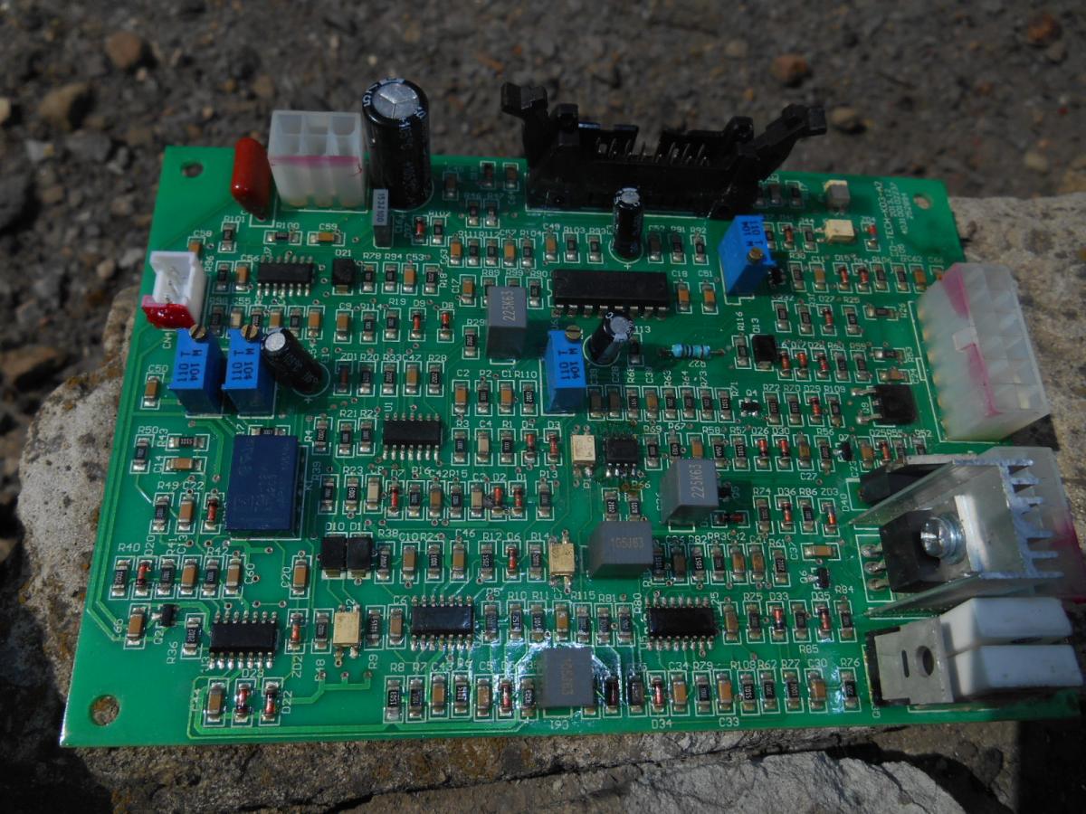

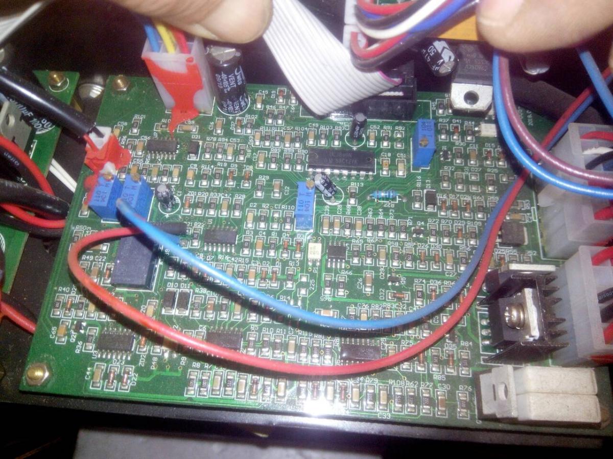

    Если взять плату управления эдона, то там все управляющие сигналы подключаются через фишки, в моём случае, "скорость" впаяна вместо резистора Р21, тоисть алгоритм изменён,
ID:	12183 возможно "дядя сяу" решил "улучшить" удобство работы, типа нафига крутить 2 ручки,
    если можна крутить одну, варить же будет, точно это мне скажет мастер.Далее если присмотреться, то на моей плате "прерваны несколько линий( отсутствуют сопротивления и диоды)
    одна какраз идёт к углу, где расположены полевики управления двигателем подачи.
    Кстати, отдельный регулятор подачи работает, удалось даже получитьотдельные точки с периодом в 0,5сек, с полным проплавлением 1.5мм тоисть импульсный режим(цель не ставилась, но и не лишнее), так что, может кому пригодится.
