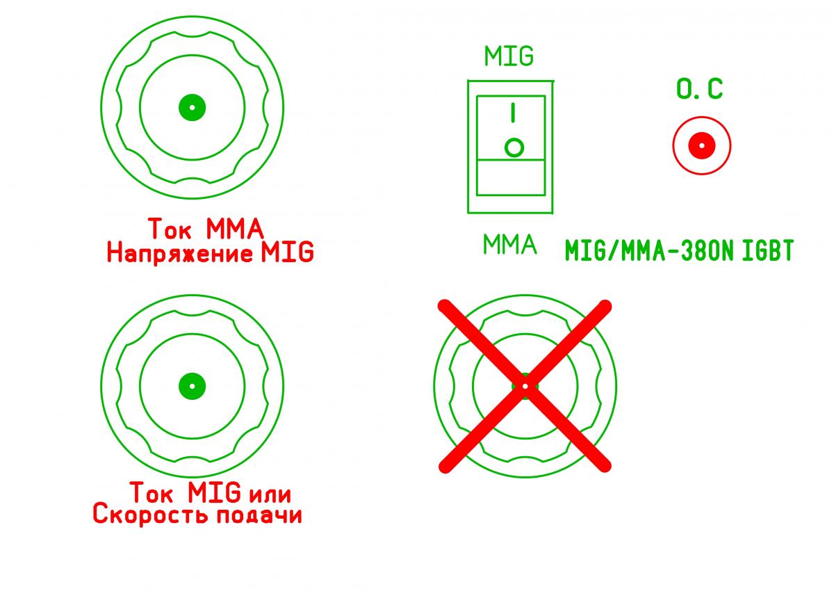

    Передняя панель нормально работающего аппарата SPEKTR MIG/MMA 380N IGBT должна выглядеть так.
Название: Передняя панельSpektr MIG-MMA 380N IGBT.jpg
    Показометры можно вообще заклеить, они там абы булы.

    Передняя панель
    Спасибо.
    Выскажу свое мнение.
    1. Грамотный сварщик и так знает, что скорость подачи проволоки задает ток,
    двойственность надписей под этой ручкой излишняя.
    Должно быть просто "Скорость подачи", как и у всех нормальных п/а.
    2. По некоторым данным, найденным при изучении вопроса, та ручка, что вы зачеркнули,
    таки оказывает влияние и должна называться "Индуктивность"
    Т.е. от нее зависит скорость нарастания тока при возн-и к.з. в процессе капельного переноса.
    3. Показометры имеет смысл настроить, чтоб они показывали значения близкие к заданному току.
    А не заклеивать - раз уж есть, пусть приносят пользу.
