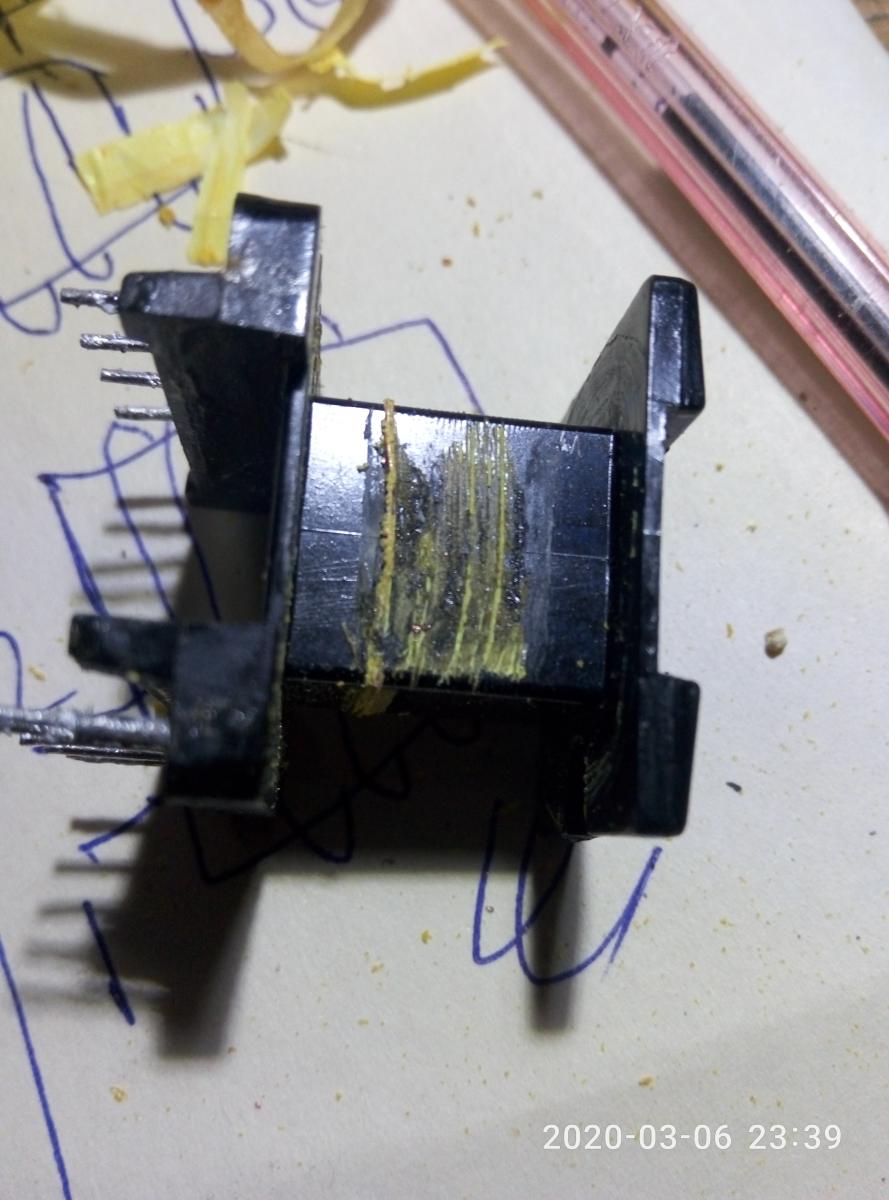

    В общем, навесил уже кондер 1мкф, проверял и так и эдак, и просто подавал напряжение а по вторичкам засекал - ни-че-го. Не удержался, размотал транс - а чего мне уже терять?
    Да , первичка 200 витков, самозапит - 5 витков, одна вторичка-30 вит (24В), две последовательно по 15 вит (12в+12в) . Вот вам результат! ) - Нажмите на изображение для увеличения
    Думаю, на фото видно, что первичка "гавкнулась", аж капельки меди остались?
    Какие будут советы? При том, что трансформаторы я никогда не мотал, ну это вы уже , наверно, и сами догадались )))

    Вот и нашлась причина А какие советы - теперь берём и мотаем. Прежде чем разматывать транс , нужно было спросить как это правильно сделать, а то сначала делаем, а потом спрашиваем. Делается это так ( что бы мозги не включать) смотали изоляцию и сфоткали куда подпаяны выводы верхней обмотки и направление намотки - и так каждую обмотку. Потом мотаем по фото - ошибка исключена. При смотке обмоток не теряем фторопластовые трубочки с выводов. Провод со вторичной обмотки можно использовать. Остаётся провод для первичкм и межслойную изоляцию.

    ну, на схеме ж нарисованы точки ,как мотать . но,блин, две схемы-две разные намотки. Но для того, чтоб не включать мозги, тоя не только сфоткал, но еще и гарисовал все. И таки да, фазировка другая как раз у питания 24в. Буду искать провод для первички, там он по замеру 0.2мм

    Провод 0,2мм много где можно достать (всякие большие реле, первичка слаботочных "железных" трансформаторов и т.д.), если окно позволяет, можно и чуть толще, но тогда нужен новый провод и на вторички, так как длины для намотки не хватит.

    Намотал я первичку проводом, что валялся с кинескопа монитора, а там 0.3 мм. Окно позволило мотать аж бегом, вторички намотались своим же проводом на ура, так как четвертую вторичку не мотал за ненадобностью. Межслойку использовал фумку. Все запустилось с пол-тычка. Вот только на выходе по схеме должно быть 24в, а у меня 25 с копейками, но думаю, это не критично?
    И вот еще - напряжение ХХ около 50 В, может 51-52 , не мало ли? Если мало, то что делать или как? (думаю никак, т.к. от выходных трансформаторов зависит) Просто у меня на Самурае около 65, а на Патоне около 75 В.

    Рассматривал этот вариант. Вот только у меня 200:5 а не 200:6 и неизвестно, какие там вторички и фазировка. Так что проще было, наверно, перемотать.
  12. #90
    И правильно, что перемотали. Так как могла возникнуть проблема с фазировкой, а может и нет. Рад, что получилось. Фумка не есть хорошо для изоляции, но это от безисходности.
