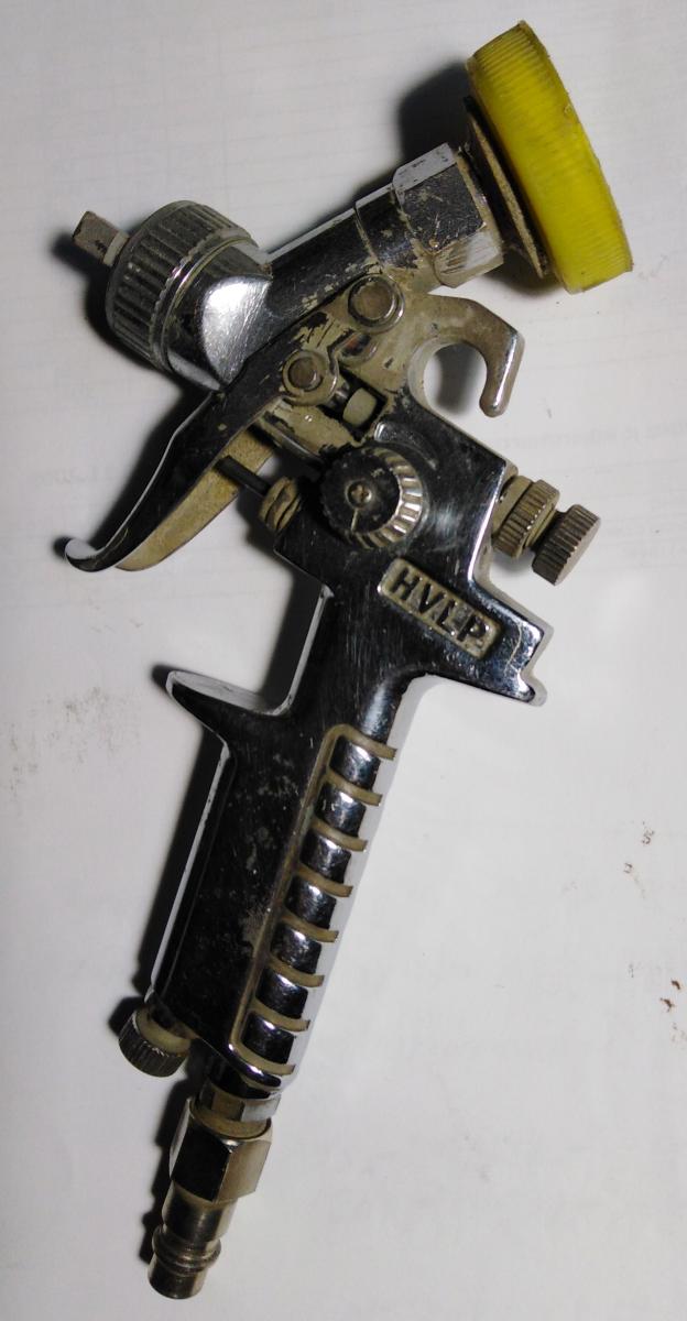

    Баллоном, если красить не много, предпочитаю его, ибо пульвер бывает дольше моешь чем сам покрасочный процесс занимает Это как пульвером красить. В своё время купил себе пульвер для всяких покрасочных работ.
    Пульвер комплектовался алюминиевой баночкой с крышечкой для краски. После того как несколько раз при покраске с этой баночки краска облила руку - начал думать как это исключить. И вот что получилось - вместо баночки прикрутил крышку пластиковую из бутылки.

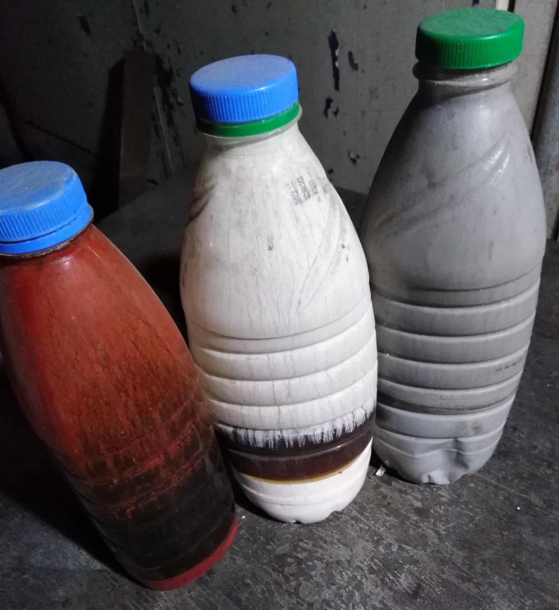

    Теперь краска в бутылках.

    Открываем краску - накручиваем пульвер - подсоединяем воздух и красим - покрасили - открутили пульвер - накрутили пульвер на бутылку с растворителем - пшик, пшик и пульвер промылся. Красил от корпусов радиоустройств до въездных ворот в цех - конструкция оправдала себя.

    А в пульвер как воздух гнать, не пукать же туда? Я ж говорю- у меня пукалки нет, не купил еще, а хочется то как.....

    А в пульвер как воздух гнать, не пукать же туда? я идею показал. Конечно нужен компрессор.
