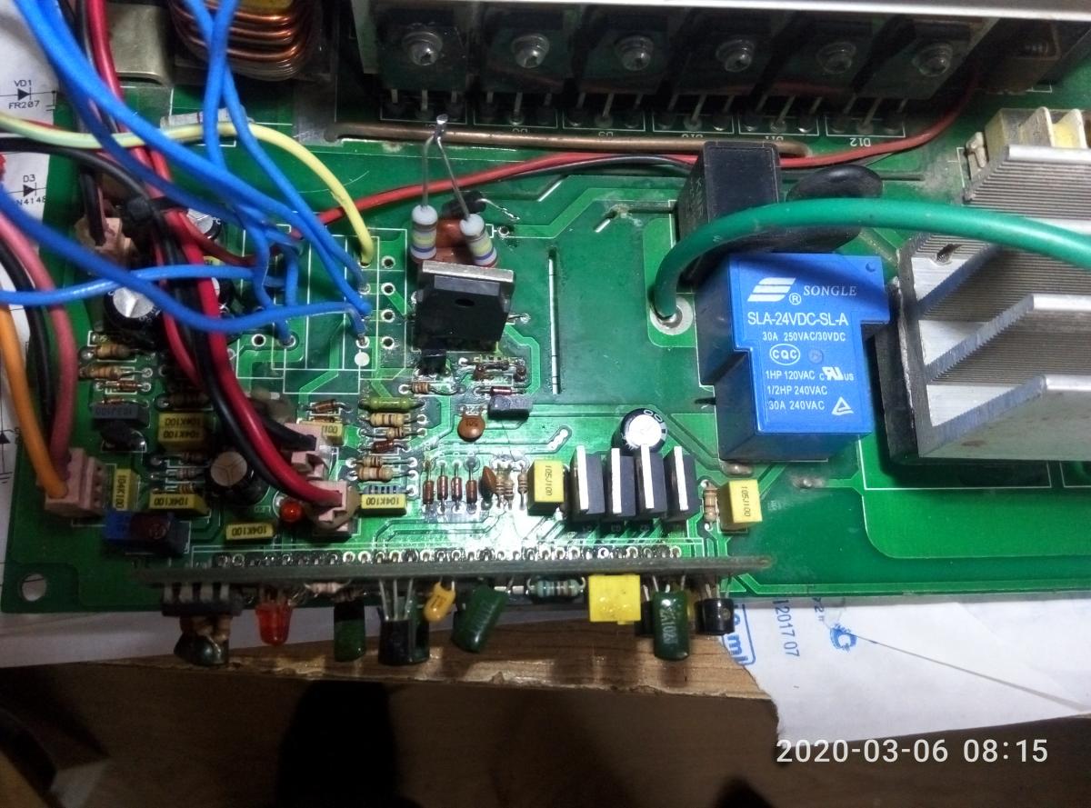

    Естественно все включаю через лампу. При повышении напряжения лампа загорается сильнее и сильнее, транзистор нагревается шо печка, значит, судя по всему, где-то короткое. Но вот где????
    Вот часть платы с моими художествами - транс чтоб не выпаивать-запаивать и для удобства, то припаял на "соплях".Нажмите на изображение для увеличения

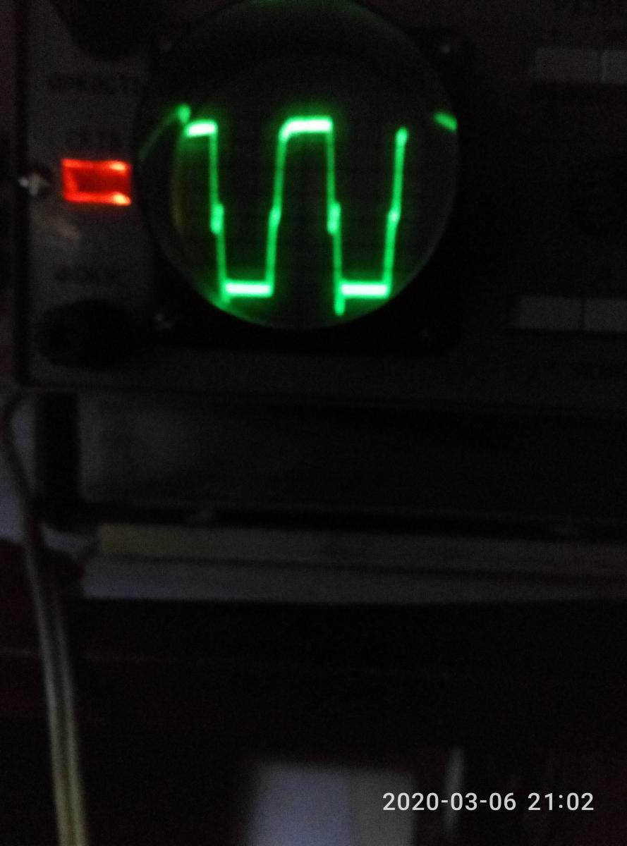

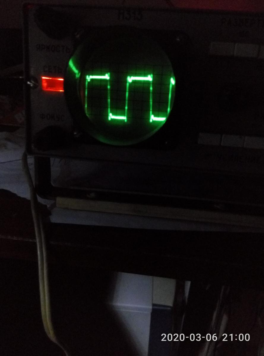

    Когда подключил внешние 24 В, то и вентилятор работает нормально, и светодиод светится, а на входе ТГР вот такое Нажмите на изображение для увеличения
ID:	10385 и на затворах транзисторов вот такое Нажмите на изображение для увеличения

    Куда копать - уже не знаю, грешу только на транс.
    Кстати, Николаевич- при подаче кратко напруги такой вот картины затухания не наблюдал , сигнал моментом пропал. Правда, такое же наблюдалось и на трансе с БП компьютера, который вроде полностью рабочий
    В общем, наверно куплю БП 24Вх2А и на стоечках прикручу на плате и дело с концом . А? Или продолжить копать?
