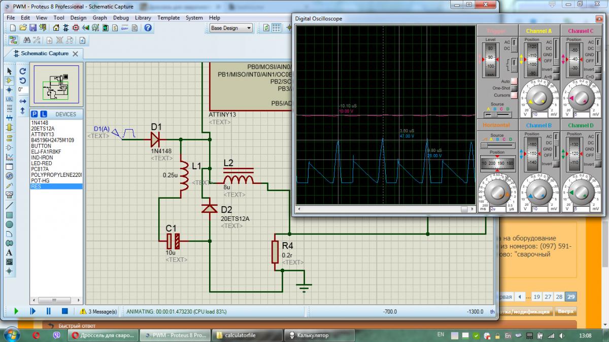

    Этот пост о том, как избавится от выходного дросселя. Ну, по крайней мере, от громоздкого ТС-180. Посмотрел для уверенности осликом частоту на выходе - 100кгц. Поигрался в протеусе и вот чего вышло... Прицепил паралельно выходу последовательную LC цепочку, настроенную на 100кгц, неполярный 10мкф и 0.25мкгн, убрал дроссель. Результат шикарный. В минимуме тока, не знаю, наверное 20-30 ампер, тройка уверенно зажигается и устойчиво горит. Двойка отлично варит и режет без брызг металла (естественно, с добавлением тока). На тройке по некоторым причинам не испытывал. Фото/видео не прилагаю, надеюсь поверите нАслово... Теперь сделаю дросселек на распыленке внутри аппарата. Вот такие дела.....

    Закончил работы с выходной частью. Намотал выходной дроссель. Пять склееных колец на распыленке БП АТХ, 4 витка около 8 мкгн. В минимуме тока вместо электрода отлично зажигается и неплохо горит обычная стальная проволока, прекрасное заполнение пауз. Раннее при касании электрода ощущался щелчок от разряда конденсатора. Теперь этого явления нет. Дуга "тягучее" не стала, осталась как и была. Результатом полностью доволен и что-либо еще дорабатывать по выходной части для себя не вижу смысла.
  12. #288
    Так, ну Вы уж тогда полностью скажите, что в итоге получилось. А то я несколько запутался... 5 колечек из распылёнки - это дополнительно к Вашей пред идущей цепочке кондёр+дроссель параллельно выходу? Или как-то по другому? Действительно интересно повторить Ваш эксперимент.

    Скрин с протеуса, заполнение импульсов 1%. Собрано один к одному. На ATTINY внимания не обращаем, это будет регулятор оборотов кулера. LC настроен на вых.частоту с выпрямителя (у меня 100кгц), обратный диод/снаббер/защитный диод само собой присутствует. По вых. дросселю из колечек 8мкгн.... Без него тоже всё адекватно, видимо 1-2мкгн сварочных проводов теперь почти хватает. Но, ведь существуют КЗ при переносе капель металла, поэтому, ИМХО, дроссель нужен. Плюс разряд С1 при касании электрода был.... Бывало обмазка "слетала". Теперь это в прошлом. Желтая распыленка. Точных размеров уже не скажу, аппарат собран. Но, по внешнему диаметру насколько помню- 27мм. Обмотку мотал многожильной медью 6мм2 без изоляции, понимаю что маловато сечения, но он в обдуве. Время покажет.Оставлю пока так.
    Xort01 (06.11.2019), Николаевич (06.11.2019)
  16. #290
    Спасибо. Обратный диод добавляли, или был штатный (я так понимаю, что добавляли)? Тип применённого конденсатора и нагрев его выводов?
