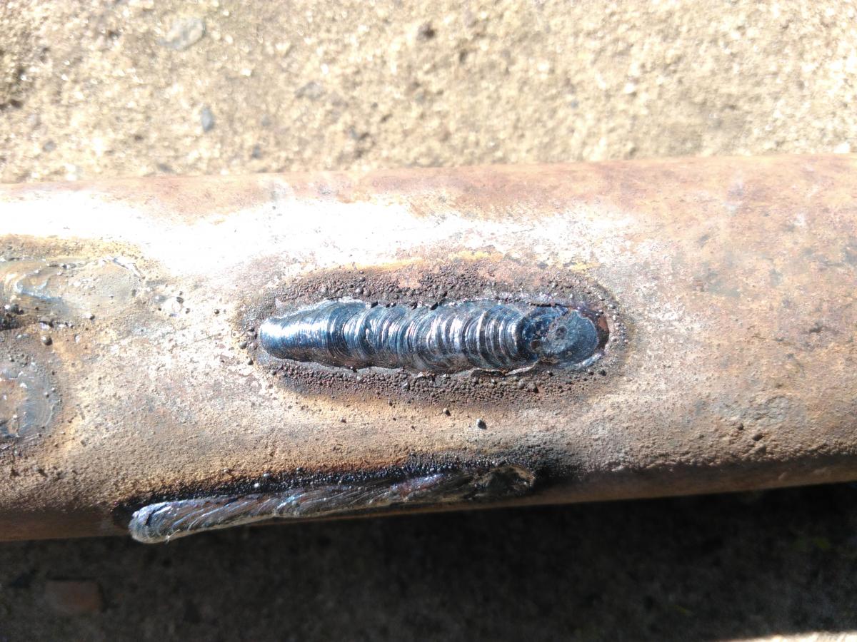

    Дроссель 80мкгн, электрод 3мм МР-3с, металл 3мм. Ток хз какой. Металл успел порозоветь. Шлак отделяется сам. Тс180, шина 15мм^2 алюминий. Уменьшая еще индуктивность, теряется красота шва, шлак уже крепче держится, брызги покрупнее.... В общем, можно и поменьше, но я остановлюсь на "соточке". Это конкретно для моего аппарата.

    Как без дросселя - не буду показывать. Абсолютное убожество (как по мне).

    Это конкретно для моего аппарата. - да для каждого аппарата своё. А зазор сколько мм.?
  8. #276

    Ну, у меня был "готовый" дроссель, зазором индуктивность менял. Зазор варьировался где-то от 7мм в каждом керне и выше. Точно "линейный". Этот дроссель только для испытаний пробовал. Буду что-то другое делать. Пока неторопясь думаю.... Другой работы поднавалило....

    По индуктивности - то что надо. На железе под каждое керно можно и 4-5 мм, индуктивность больше будет. Или витки можно будет убавить, габарит уменьшить.

    Но если брать просто дуговик - то мы экспериментировали до индуктивности почти 500 мкГн. Моё мнение - для дуговика золотая середина около 100 (если массо- габарит устраивает), больше нет смысла, меньше - чуть хуже, для полуавтомата - около 240 - шикарно варит ( для аппарата, у которого нет электронной регулировки индуктивности, то есть для просто жёсткого стабилизатора выходного напряжения).
