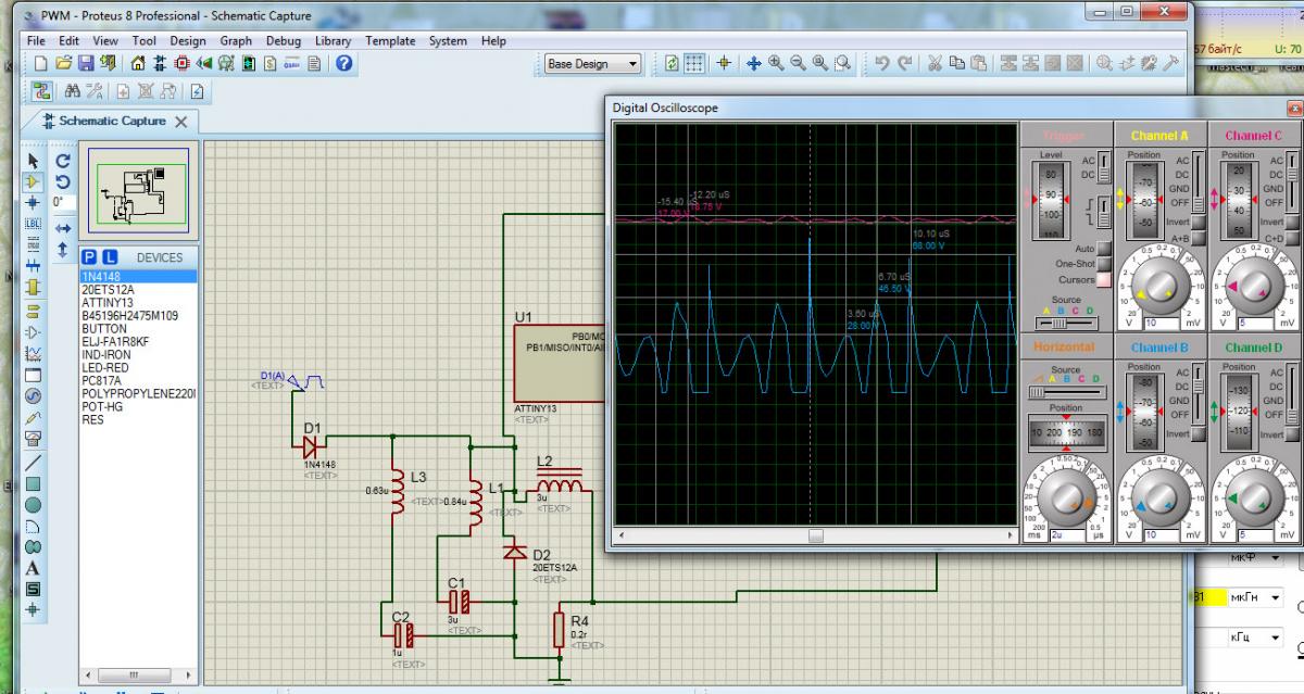

    Диоды (2 шт. 6003) добавлял. Без них даже протеус разницу серьезную выдает. К тому же, у меня внешний ТС180 стоял. Конденсатор - марку не скажу. Рабочий для электродвигателя с какой-то бытовой техники. Могу сказать только " черненький и прямоугольный" , но весьма внушительных размеров с "жесткими" выводами, на 350 вольт. Вне аппарата не грелся, хотя, я более одного электрода "двойки" за раз не сжигал. Его дроссель проводом ок. 1.5мм2 также холодный. Сейчас вообще, всё стоит в потоке воздуха.
    P.S. Всё-таки, бывает электрод всё-таки "прощелкивает" при касании. Надо бы поменьше ёмкость в LC контуре (с перерасчетом L). Да и на таких мин. токах разве что консервные банки можно варить. Так что заполнять такие паузы просто ни к чему....
    P.S. ..... Чет я совсем туплю..... "Прощелкивает" то оказывается только когда электрод "свежий". Когда с "козырьком" - всё нормально. Через обмазку зажигает "без разрядов". Отбой тревоги.
    P.S. .....

    Теоретически, если ввести еще один LC на удвоенную частоту, получается вообще конфетка
    Однако, расстройка контуров "превращает карету снова в тыкву". Нужны качественные ёмкости, да и генератор не помешает для подстройки в резонанс.

    Ради эксперимента попробовал с двумя LC контурами. Ёмкостя 2.2 и 1.5мкф (были в наличии). Индуктивности на 6мм стержнях из БП ATX. На attiny13 собрал генератор на 100кгц, загнал это всё в резонанс на 100 и 200кгц. Да, гораздо получше будет. "Разряд" конденсатора отсутствует совсем. В минимуме тока двойка зажигается вообще как спичка, но теперь еще и тянется не менее сантиметра.... Абсолютная стабильность горения. Практически же, такая идея бесполезна. Вполне достаточно и одного контура.

    Смоделировал в LTSpice добавление в параллель выходу сварочника предложенной вами LC цепочки, и действительно выход получился сглаженный и красивый. Но! Вы смотрели в своих моделях какие токи на конденсаторе и дросселе этой цепочки?! У меня получается в рабочих режимах сварки в импульсе до 100А и средняя где-то 70А, а при КЗ на электроде и малом заполнении еще больше в 2 раза. Упомянутый вами пусковой конденсатор от двигателя бытовой техники скорее всего не выдержит таких токов и предназначен для работы на частоте 50 Гц, и я не уверен что будет нормально работать на частоте 100кГц.
    Если я не прав, то поправьте кто...

    Да, токи в модели не смотрел, потому что и так понятно, колосальное кол-во энергии нужно сохранить, а потом еще и отдать. Кило "тройки" и пару кило "двойки" сжег. Пока всё адекватно. Щас кое-что скажу, только не бросаться тапочками. Я специально мотал первый дроссель проводом 1.2мм на ПВХ кембрик. После кило "тройки" - лак в идеале и кембрик как новый. Всё же, перемотал проводом 1.8мм2.
    пусковой конденсатор от двигателя бытовой техники скорее всего не выдержит таких токов....
    Да я и сам не пойму, почему до сих пор не жахнуло..... А наоборот, ведет себя вполне достойно.
    P.S. марка емкости CBB61
    P.S. Когда пробовал два контура - серия MKP стрельнула на первом электроде.

    Да, я не просто так на пред идущей странице спрашивал тип и нагрев конденсатора. Почему он до сих пор живой - мне непонятно...
    МКР - какая именно?

    MKP-х2 , 2.2мкф (измеренные), +-10% (индекс К), 275VAC, "желтенький", обе тонкие ножки дружно отгорели.
    А я не пойму, почему даже не теплеет. Емкость перед установкой измерял. Идеально.

    Ну Х2 - это конечно не то.
    Туда бы МКР10 ёмкостью 0,1-0,22 µ, да параллелить до нужного значения...

    Да, конечно, в таких случаях, параллелить небольшие емкости - единственное правильное решение.
    Конденсатор плёночный 220 nF 10%, 400VDC/250VAC; MKP10; 17 гривен/шт.... Жаль, мой "малыш" этого не стОит. Да и не влезет в него даже десяток штук.
    P.S. Вот чёрт..... теперь склоняюсь к двухконтурнику. И общей емкости в пару микрофарад хватило бы, да и вых. дросселёк с кабелями лучше бы отрабатывали.... Как ни как, мои 10мкф когда-то рванут. Или тихо испустят дух.... Даже не сомневаюсь.

    Я думаю на експеременти з дроселем пару штук таких взяти Конденсатор 6,8 uF 250 V; 10%; CL21 Нажмите на изображение для увеличения

    Вы думаете не правильно, но - Вам можно.
    Ёмкость надо поменьше, напряжение побольше, подходящие: МКР10, СВВ81, К78-2.
