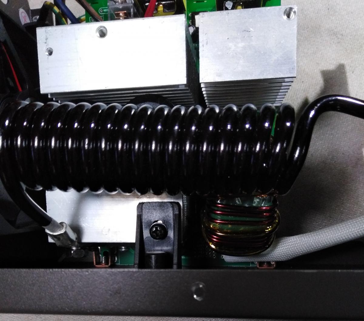

    И так про дроссель. Принёс человек новый аппарат - говорит что очень плохо зажигается дуга, постоянно залипает электрод при поджиге, я попробовал, действительно так и есть - аппарат такой

    а вот и дроссель

    нагрузил его на балласт - 150 ампер даёт.
    В общем открутил я этот дроссель и измерил индуктивность - 2 микроГенри. Не долго думая засунул в эту пружину ферритовый стержень на всю длину от совкового приёмника диаметром 8 мм. - индуктивность стала 12 микроГенри - попробовал варить - варит и электрод при том же положении регулятора тока не прилипает, как без феррита. Засовывал длинный стержень - индуктивность стала 20 микроГенри - что 12 - что 20 разницы никакой. Так и оставил короткий стержень - вклеил туда его на вечно. Дроссель намотан алюминиевой проволокой. Диаметр не измерял. Хозяин доволен.
