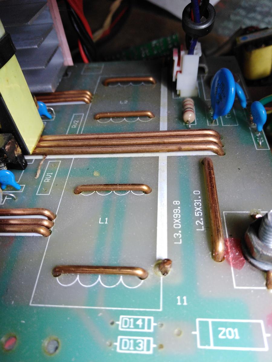

    К сожалению так оно и есть. Экономят на всём - варит и хорошо - только вот как. Основная масса потребителей это обычные люди не имеющие профильного образования поэтому им и втюхивают эти сварочники. Не вдаваясь в теорию можно сказать что сварочные инверторы с дросселем варят гораздо "мягче" - я ремонтирую аппараты и после ремонта и проверок всегда проверяю на дугу так что есть с чем сравнивать и то что дроссель это хорошо это факт - дуга "мягкая" - шипит без брызг в общем супер - даже при топологии "мост" если поварит с дросселем и без на разных режимах можно эту разницу ощутить я уже не говорю о топологии "косого". Кстати эта разница очень ощутима на обычной сварке, которая на трансформаторе - лет 15 назад я из спортивного интереса передал 3-х фазный аппарат в 1-фазный - ток регулировался путём сдвижения-раздвижения катушек первички и вторички - потом мост и дроссель из двух сердечников ТС-270, так этот аппарат варит как инвертор при ХХ-80-90 вольт поджиг мгновенный и дуга мягкая, а без дросселя намного хуже дуга. При КЗ держак на массу и 130 амперах тока КЗ =100 ваттная лампочка даже не моргнёт. Соседи не прибегают Так что правильно рассчитанный дроссель имеет значение и в инверторе тоже. Приблизительно вот такой -
    Последний раз редактировалось Николаевич; 28.01.2019 в 23:31.
    Щоб збільшити малюнок, клацніть по ньому
    Назва: ДРОССЕЛЬ.jpg
    Переглядів: 37
    Розмір: 119,3 КБ
    ID: 8622 Щось я не вкурив,чотири тих перемички на фото то є дросель.Якщо так то частота апарата десь лежить в Гігагерцовому діапазоні.Нажмите на изображение для увеличения
  14. #180
    Это ирония была, показано как раз отсутствие дросселя...
