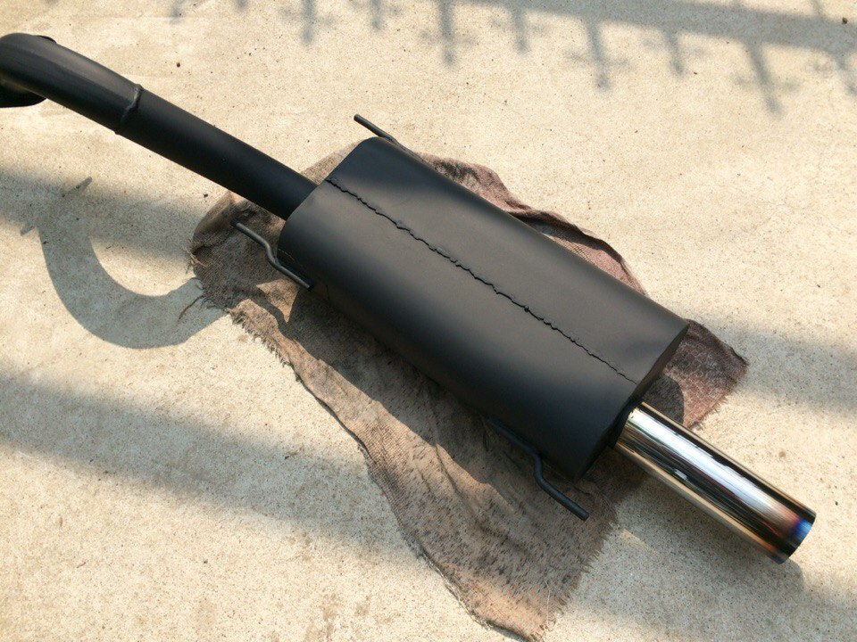

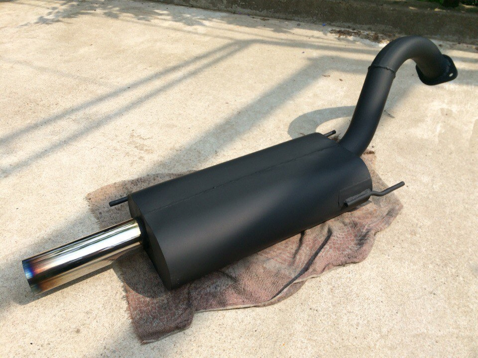

    ну нержу и люминь... что делать если все надо варить?) надо учится... нерж я раньше варил п\а, к примеру вот глушитель мой который на машине стоит, пока она ездила=(

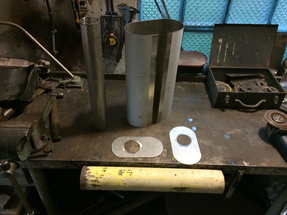

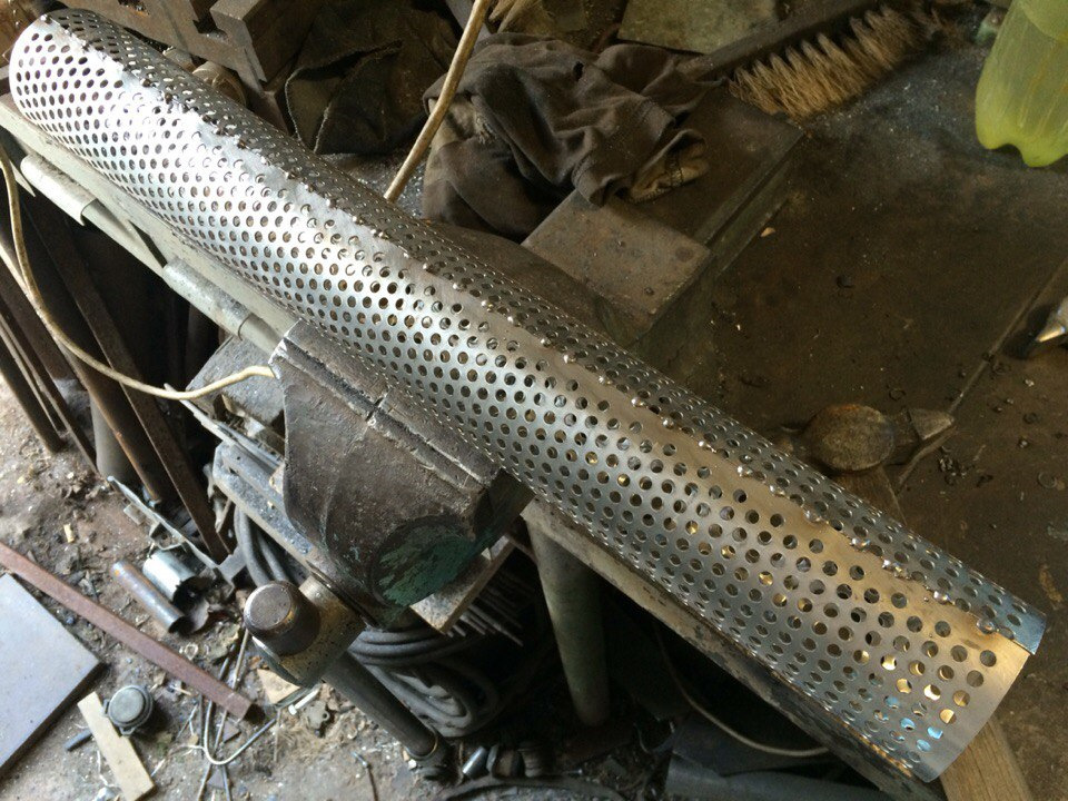

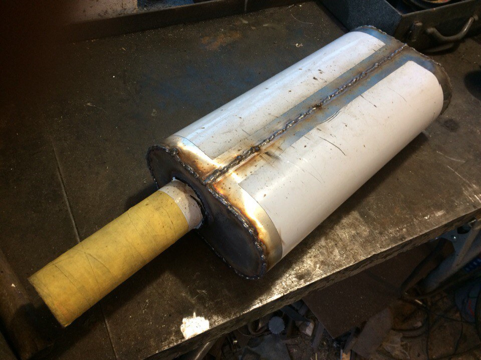

    правда про полуавтомат ССВА я уже писал, ним варить - это себя мучить... а сейчас есть желание сварить на вторую машину выпуск, по этому нерж хочу и поварить, сварить резонатор и глушитель опять таки прямоточные, только по-больше, серйознее и уже ТИГом что бы аккуратнее... ведь мои машины - моя реклама выходит...
    а народ вон требует варить алюминий, ломают свои "бляхи", как не поддон, то еще чего то, так что надо все учится делать...)

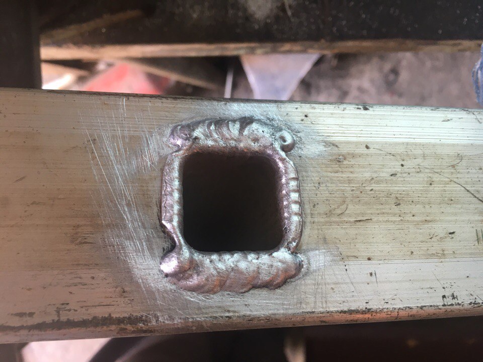

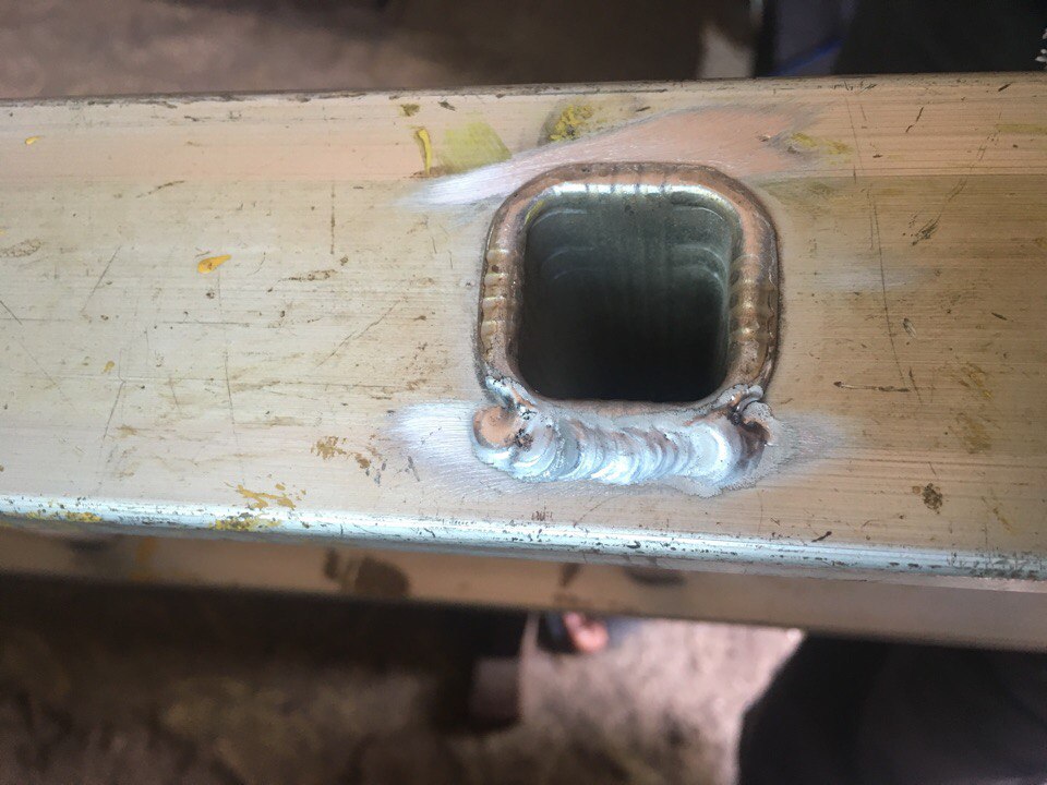

    тут баланс 50, ток 50А вроде по памяти был, вольфрам вл-20 2.4мм, аргон 5 литров... норм? или что то надо бы изменить?
  14. #120
    Мало тока и газа . ИМХО
    Почему шов зачищенные щеткой ?)))
    Сажу снимал после сварки ?)
    Тигу нужна стерильность операционной ))
    Иначе будет стрельба , сажа , фейерверки и горелый электрод )
