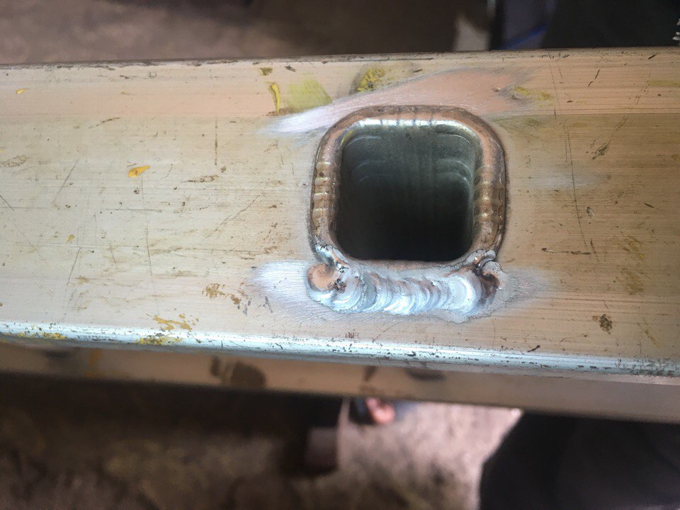

    здравствуйте, а ну может направите на путь истины... не могу понять что я не делаю не так, хотя знаю что что то точно не так... Джасик 200, пробовал толстый алюминий прогреть, на 140 амперах сплавливается белый 3.2мм вольфрам... это была просто проверка, но все что заточил сплавилось в шарик на конце... новичек, аппарат только приобрел, хочется пока что просто разобраться со всем, так что пожалуйста камнями сильно не бросайте... неужели это из-за малого количества газа? или что? по настройкам - 250гц частота, 50 балланс, 140А, около 6 литров аргон, сопло 7...
    выше просто привел пример максимального что проверял, просто замечаю что постоянно присутствует проблема с нагревом электрода, к примеру на 50А я по началу варил пластины 3мм
    варил wl-20 2.4мм, так как 1.6мм перегревается, хотя я так понимаю не должен бы...
    потом на 50А обваривал лестницу, опять таки 2.4 вольфрамом и горелка быстро нагревается по моему из-за этого...
    это первые опыты с ТИГом, по этому много вопросов...)
    к примеру - какую частоту все таки лучше ставить? пробовал от 30Гц и до максимально возможных на этом аппарате - 250Гц, вот 250 понравилось больше всего...
    стОит ли брать для алюминия и нержи разные электроды? или wl-20 пойдут как универсальные и не морочить голову?
    газовых линз пока нет, использовал сопло 6 и 5 литров расход аргона, нормально?
    и еще - где кто приобретает присадку? хочу на пробу взять 1кг нерж 308, но почти везде продают от 5кг...

    Для работы на переменке вродь чистый вольфрам нужен )
    И под 140А уже 3.2 а то и 4 мм электрод
  12. #109
    01.04.2018
    89
    19
    просто пересмотрел ютуб, вроде адекватный человек рассказывает что пробовал варить разными и остановился на wl-20 для всего, вот я и решил попробовать...) вари вроде он не плохо, к примеру белый мне не понравился, как то он хуже варит по моему даже чем синий этот...
    а по диаметру - так вот на 140 сплавился 3.2мм электрод в шарик, явный перегрев, хотя смотрю некоторые варят 2.4 электродом даже на таких токах и если не врут, то красиво ж получается судя по фото! https://vk.com/exhaustp?w=wall-136570958_35523
    а у меня 3.2 в шарик превратился((
  13. #110
    он и должен быть сферой на переменке и расход должен быть 10 а то и больше на таких токах
