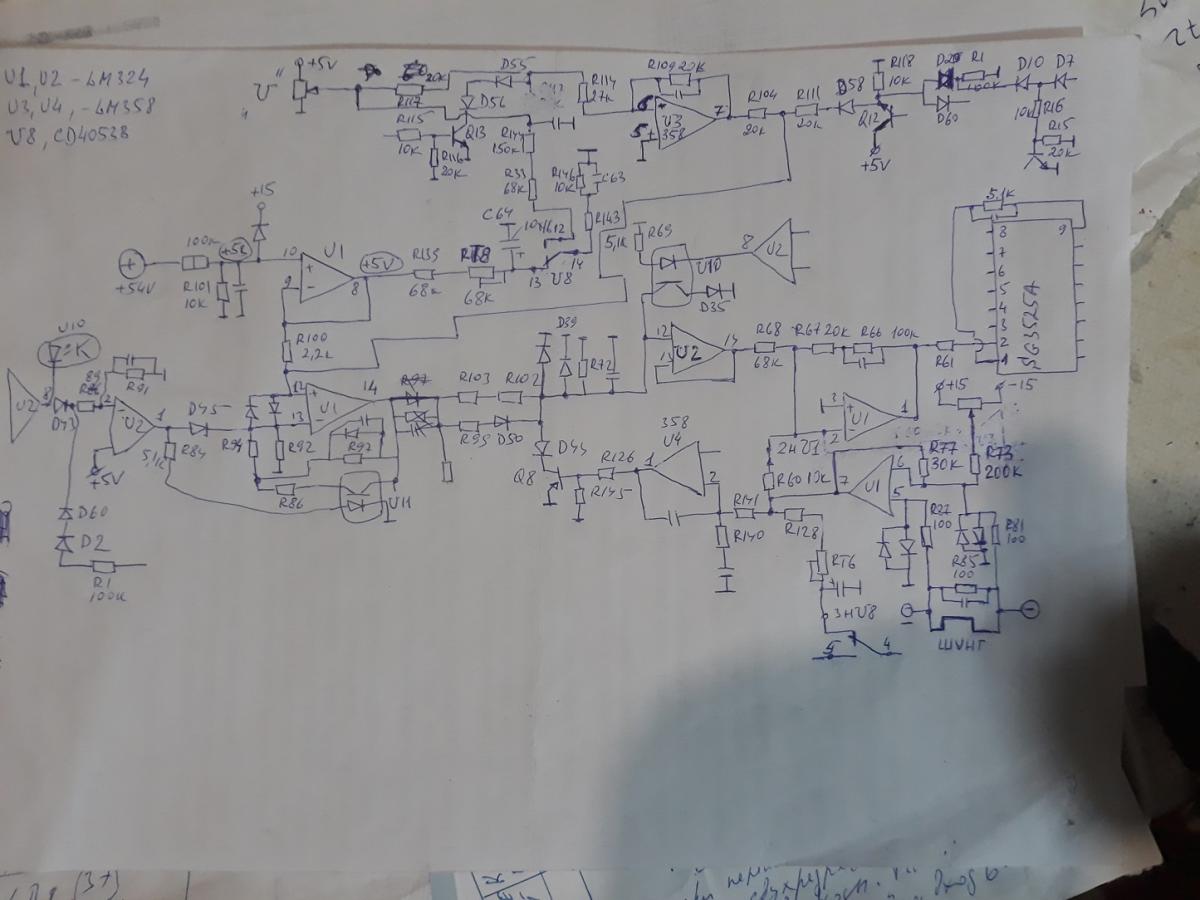

    Нагрузка - есть, приборы - есть, осциллограф - есть. Продвижения - нет. В 19 сообщении обмолвились про схему - так выкладывайте, будет от чего оттолкнуться.
  5. #84
    20.03.2016
    СТАВРОПОЛЬ
    75
ID:	11378И схема есть.
    Измерения
    18в 68а U1 pin14 (-4.1v)
    U1 pin8 +1.67
    U1 pin 1 +2
    U2 pin12 -3.13
    U2 pin14 -3.8
    17.9 - 75a -4.5
    +1.5
    +2
    -3.47
    -4
    17.6 - 105A -6.4
    +1.5
    +2.2
    -5.2
    -5.37
    17.3 - 123A -7.55
    +1.62
    +2.3
    -6.65
    -7
    16.9 - 147A -8.92
    +1.52
    +2.4
    -8.26
    -8
    14.1 - 172a -10.26
    +1.31
    +2.5
    -9.54
    -11
    Показания на U1 pin1 и U2 pin14 сняты аналог осцилом , кроме постоянки от 123 и до 172а появилась переменная составляющая , поэтому измерялась полная величина.
    Остальные значения, мультиметром. Причина снятия осцилом - если мерять мультиком то есть влияние на работу ,вплоть до ухода в защиту.

Название: Opera Снимок_2021-01-18_222637_weld.in.ua.png

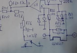

    Если внизу на схеме переключатель миг-мма, и он в режиме миг, то резистор RT6 увеличивает ток для МИГ. Вы его пробовали подстраивать?
    Напряжение на U1.1 растет с увеличением нагрузки. ШИМ должен увеличиваться. При прошлых измерениях, от 150А это U начинало опускаться...
    мультиплексор бы выход глянуть, что коммутирует rt6. Переключает ли свое состояние...
    Последний раз редактировалось mayachka; 18.01.2021 в 23:10.
  7. #86
    Также обратить внимание на R73, если правильно понимаю, он устанавливает "0" на выводе 7 U1 при отсутствии тока через шунт. А может он должен давать определенное смещение при отсутствии тока. Короче, он тоже связан с ограничением выходного тока в обоих режимах.
  8. #87
    07.10.2019
    Украина. Херсон
    295
    33
    Обратите внимание на сегодняшние измерения на U1.1, и предыдущие на 2выв 3525. На U1.1 нет ограничения шим, на 2 выводе есть (от 150 ампер). Или измерения с ошибкой, или на второй ноге еще какая-то цепь есть. Мультиплексор тогда явно переключает.

  11. #89
    07.10.2019
    Украина. Херсон
    295
    33
    Мультиплексор пока не смотрим. На 2й ноге снова все правильно, видно - напряжение падает, шим затыкается. Тоже самое должно быть и на первом выводе U1. Ни U1, ни U2 (по вчерашним рамерам) сейчас ток не ограничивают на уровне 150А. Да что там 150... Наоборот - наваливает больше шим. Смотрите что еще идет на вторую ногу 3525. В нарисованой схеме проблем не видно. Повторюсь - посмотрите внимательно, что то еще идет на вторую ногу 3525. На левой ноге R61 всё нормально (шим увеличивается), а на правой уже шим чем-то ограничивается (уменьшается)......
    Последний раз редактировалось mayachka; 19.01.2021 в 21:33.
  12. #90
    Как это нормально? В сообщении 84 мы видим, что до 150 ампер напряжение на выводе 1 U1 увеличивается, а затем падает, вызывая уменьшение ШИМ! Что, лично меня наводит на мысль, что дело в сигнале с шунта. Согласно схемы, он работает в обоих режимах.
    Дикое предположение, но все же... Пропаяйте шунт...
