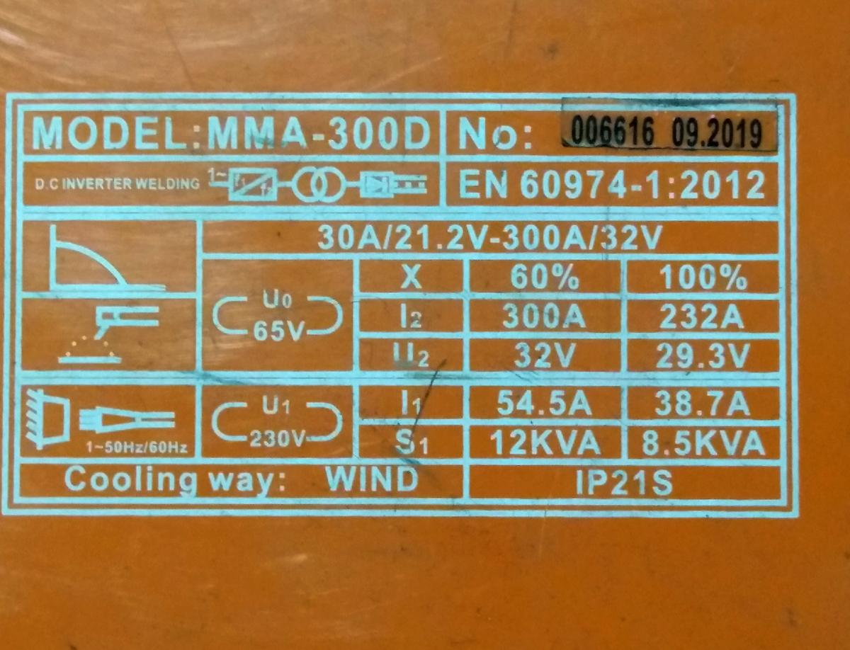

    Нормальный одноразовый аппарат, на пару-тройку включений. У производителя и мысли не было, что такая игрушка еще и в ремонт попадет. Но, у нас такие номера не проходят.
  2. #72
    Нормальный одноразовый аппарат по другому и не скажешь.
    Вот он в соотношении.

    А это характеристики
    Конечно этого покупатель не понимает что написано - поэтому всё расчитано на полнейшую некомпетентность покупателя.
  4. #73
    Отсутствие датчика тока в полу-мосту - это значит, что емкости в делителе подобраны таким образом, чтобы в худшем варианте не превысить критический ток. Ну или действительно одноразовая игрушка.
    Смотришь на такие таблички, и понимаешь, что у нас очень не хватает законодательной базы за привлечение к ответственности за подобное издевательство над покупателем.

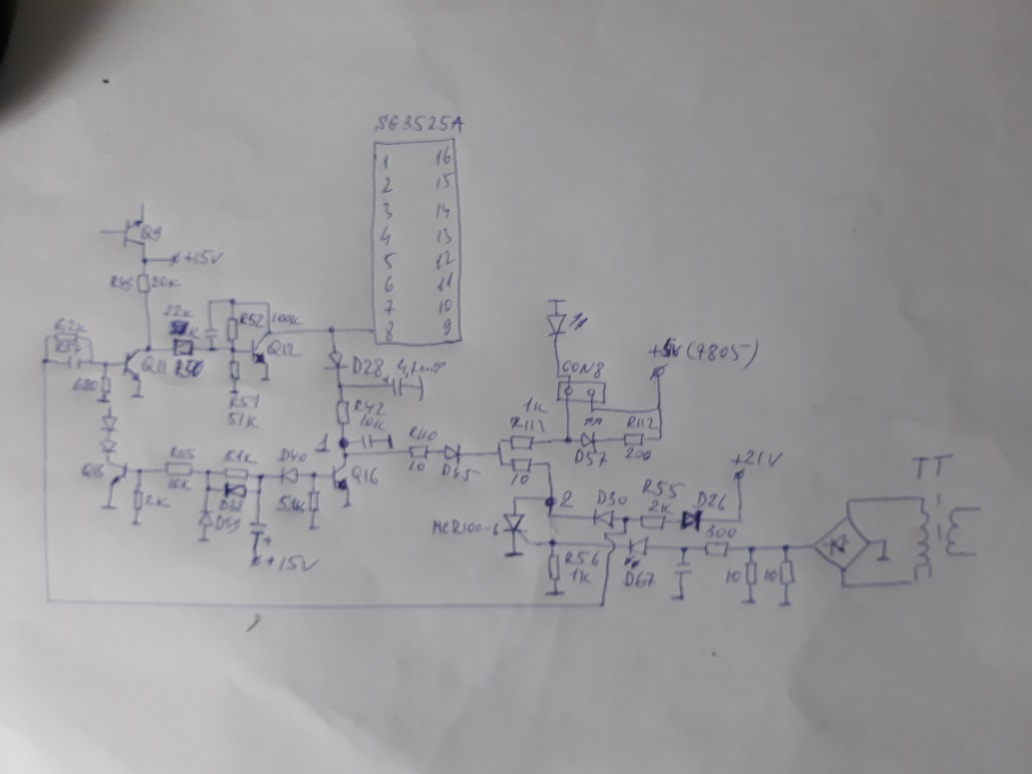

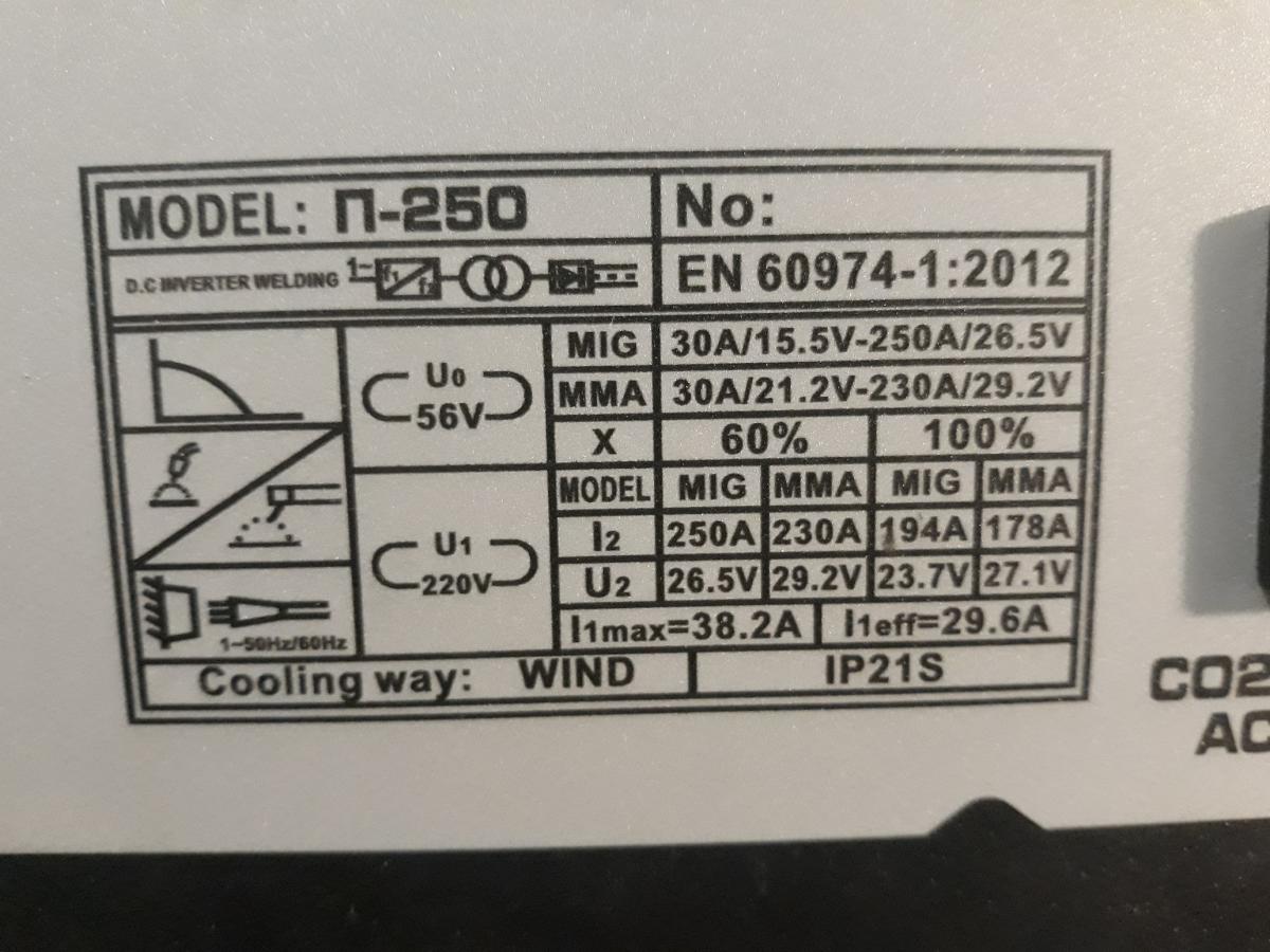

ID:	11373Нарисовал схемку 8 pin sg3525a защита по предельному току, и фото шильдика.
  7. #76
    Если все верно, в части того, что сигнал с ТТ заходит ТОЛЬКО на тиристор, тогда ТТ тут работает как триггерная защита, то есть срабатывает один раз и держит до перезапуска питания. К ограничению мощности отношения не имеет.
    Нужно с соблюдением техники безопасности, смотреть сигналы на затворе силового транзистора под нагрузкой, и понять, при уменьшении сопротивления нагрузки, что происходит с шириной импульса? Если она уменьшается - значит что-то ограничивает. А если увеличивается - то...
    Еще раз посмотрел на смешного размера радиаторы ключей, и еще раз повторю свое имхо: а может все так и работало?
    Шильдик правильный, просто не от этого аппарата, или силовая плата не от этого шильдика.

    Да, если схема верна - типичный триггер до перезапуска питания. И в этой модели ТТ к ПА отношения не имеет...(огр.тока)
    58а - 18.2в 1.97в - на 2ноге GS3525A
    65а - 18.1в 2.0в
    74 - 18в 2.08в
    85а - 17.9в 2.06в
    108а -17.6в 2.14в
    147а - 17.2в 2.17в
    172а - 14.2в 1.99в
    185а - 12.7в 1.9в
    Если значения верны, то все таки заполнение уменьшается. Но скоро это узнаем наверняка...
    Да, шильдик не соответствует, как минимум, радиаторам. На моем стоампернике наверное такие же. Как раз 2 электролита закрывают
    Цепь Q11 D30 R55 не вызывает сомнений? Странное включение...

    Я о реальном токе в ММА не просто спросил. Дело в том что в ММА режиме как правило обратная связь берётся с шунта если таковой установлен на выходе, а вот ограничение тока по максимальной мощности берётся с ТТ, В зависимости от схемы аппарат может блокироваться триггерно то есть его нужно перевключить что бы он заработал, или просто ограничивается максимальный ток. В MIG режиме шунт не участвует, с него может использоваться сигнал для платы управления есть нагрузка или нет. В этом режиме используется обратная связь для стабилизации напряжения. Что бы аппарат не вышел из строя используется сигнал с ТТ , то есть по току он работает до максимально возможного конструкцией тока по выходу и этот ток зависит от скорости подачи - напряжение примем скажем 20 вольт. Собственно что я хочу этим сказать - что может из-за малой нагрузки на ТТ ( нагрузочный резистор в обрыве) аппарат входит в режим ограничения тока и собственно будет падать выходное напряжение. В общем с одной стороны полумостовые схемы не на столько мощные, а с другой были полумостовые полуавтоматы и варили нормально. В общем нужно вам всё проверять.
    Значит надо смотреть обратную связь по напряжению с вых + ,на ХХ 54В.
