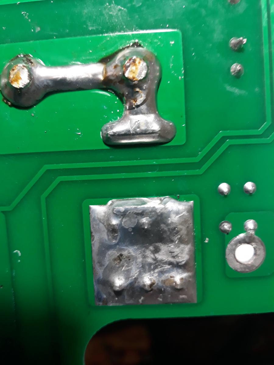

ID:	11386Да, совершенно верно - с второй ноги идет кондер на землю и резистор 22к на 16пин (5.1в -источник опорного напряжения), подтяжка. Может оно проседает..
    Вроде пропаян шунт.

    Вроде пропаян шунт.
    Непропай на шунте, однозначно, уже издалека был бы виден.

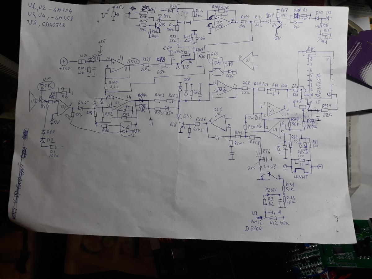

ID:	11387Еще дорисовал цепь мультика 3-4 едет на фронтальную плату м.с U1 DIGITALPOWER DP100 12пин .
    обвязку 2,9,16 ног ПРОВЕРИЛ- все так и есть.

    Ничего такого, чтобы давило U на второй ноге нет. А его что-то давит. Если ко второй ноге более ничего не приходит кроме вывода 16, вариант остается один - смотреть обвязку вывода 16. Опорное вполне может каким нибудь узлом защиты/коррекции прижиматься и через R44 тянуть за собой вторую ногу.
    PS И мы снова приплывем к обвязке ТТ.

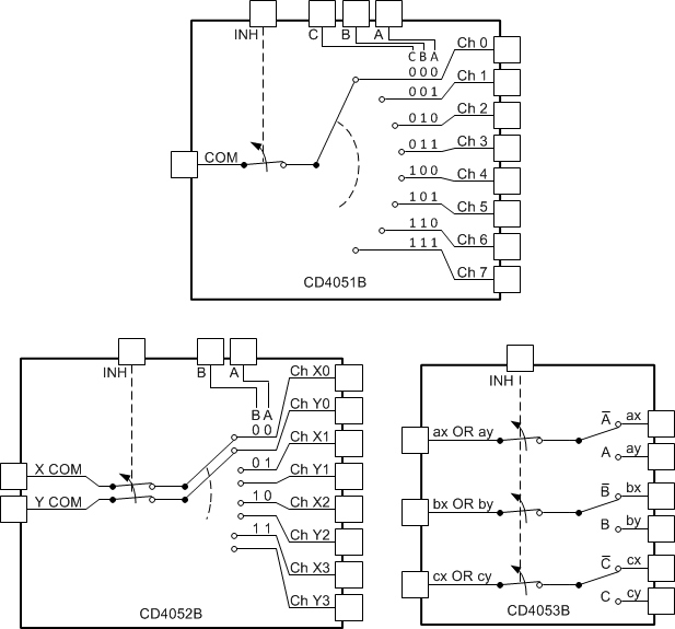

    Трехканальник. Даташит не найду. Что и куда от коммутирует...
    Может всё проще? резистор R73 "великоват" и сужает пределы регулировки?
