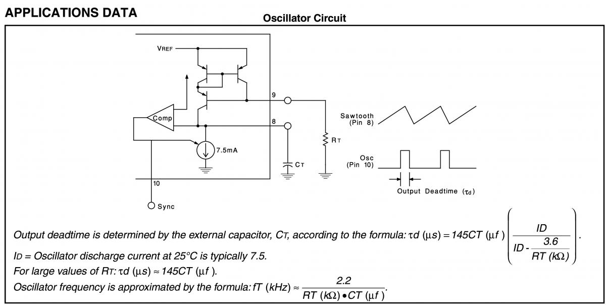

    Здрасте... Как это не используется??? Вся внутренняя структура микросхемы, кроме выходного каскада, работает от опорного(Vref). И электролит может высохнуть, или иметь повышенную утечку.
    Даташит рулит -
    Подтверждение сказанному.

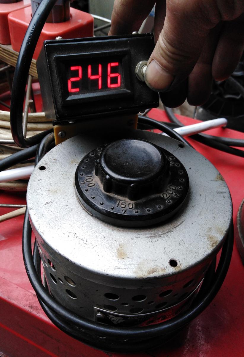

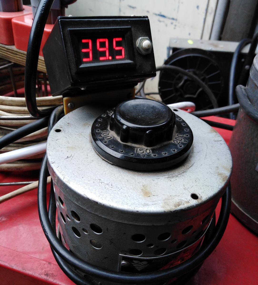

    Kaskad11 в тему ЛАТРа. У меня 2 ЛАТРа 2 Ампера и 9 Ампер сделал себе так

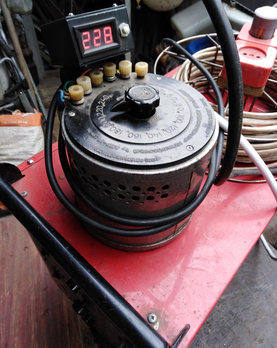

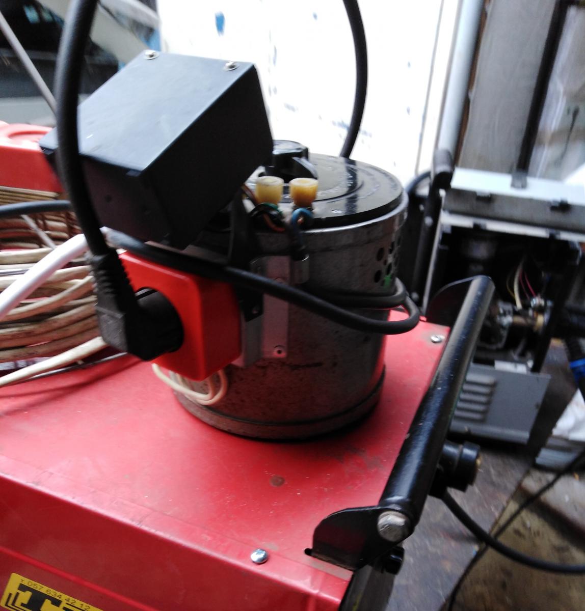

    и на 2-х Амперном

    Корпус от аккумулятора - патроха выкинул из аккума. Вольтметр использовал который измеряет напругу от 75 до 300 вольт - немного переделал и в коробку поставил импульсный блок питания - теперь измеряет от 0 до 300 вольт. Вольтметр всегда индицирует выходное напряжение, а если нажать на кнопочку покажет входное.
    Очень в общем удобно - рекомендую
