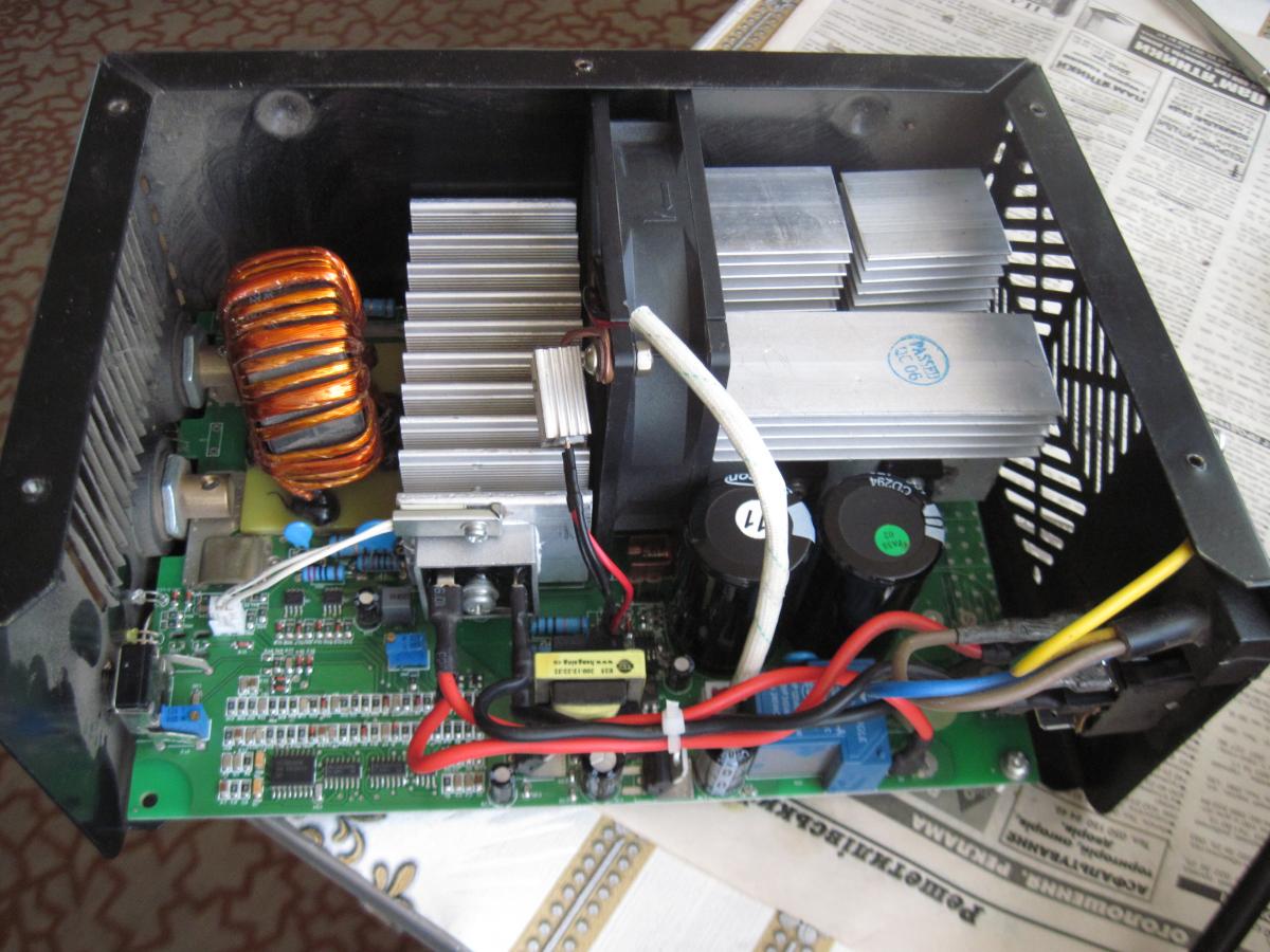

  2. #22
    В этом - действительно ничего.
    Когда в каркасе есть разрез, через который видно обмотки, при проблемах с трансформатором - там как будто пена из лака выступила и застыла. Это от нагрева, других признаков вообще не видно.
    В Вашем случае - не посмотреть. Может со стороны выводов проступать...

    Трансформатор чистый, я проверял.

    Николаевич, Xort01 писал о вскипании лака в трансформаторе - как это обозначить радиотехническим термином? Он описал процесс, я написал, что трансформатор чистый. По моему всё понятно.
    Сварку я уже сделал, была неисправна оптопара. Наверное плохо проверял, не знаю. Теперь на любых токах липнет электрод, хозяин говорит, что так и было. С этим как то можно бороться? Там есть регулятор минимального тока, может добавить немного?

    Понял на счёт "трансформатор чистый". Теперь на любых токах липнет электрод, хозяин говорит, что так и было. - смысла добавлять то, если аппарат на любых токах липнет электрод. В вашем аппарате есть по выходу дроссель? И схема выходного какая? мост или косой ? если конечно косой , то дроссель должен быть.

    Схема - полный мост, тороидальный трансформатор, дросселя нет.

    С дросселем на выходе поджиг будет намного лучше и дуга мягче. Он варит как то "жостко". Ремонтировал такой с другим названием.
  11. #29
    Странно как-то... Греется полевик, выходные напруги в норме, а виновен оптрон? Тогда с выходными напряжениями должны были быть не лады... Странно.
    С дроссельком на выходе, конечно повеселее.
  12. #30
    Странно как-то... Греется полевик, выходные напруги в норме, а виновен оптрон? Тогда с выходными напряжениями должны были быть не лады... Странно. - так отож - может он ошибся или.... при прогреве какая то деталюшка восстановилась - когда БАХ дежурки много выгорает и оптрон я выпаиваю и проверяю на приспособе - копеешная деталь, а всё же интересно сгорела или нет
