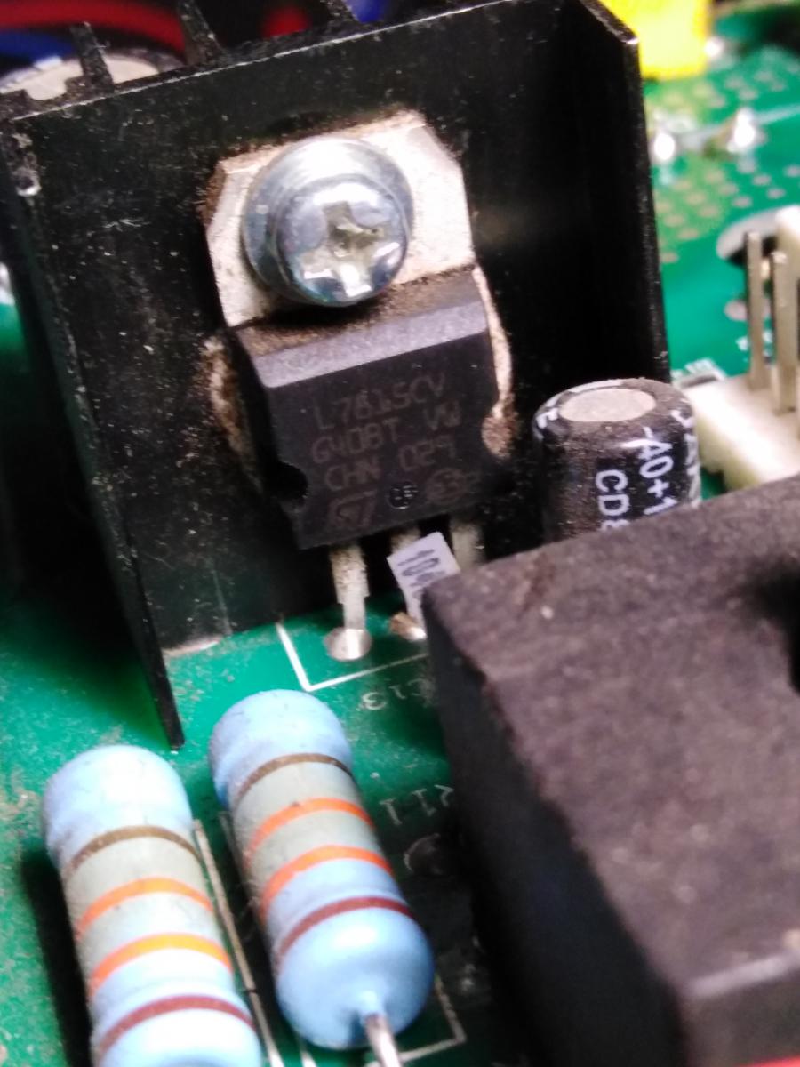

    Ребята, время пришло! Восстановил ЛАТР, принялся за ремонт вот такой сварки. Из "кулёчка". И сразу вопрос - микросхема 78L15 указана правильно? Может L7815?

    Без разницы, главное, что на 15 вольт. Будете менять - обращайте внимание на толщину фланца, сейчас пошла мода на тонкие (~0,5мм) - то ещё дерьмо.

    У меня 78L15 в корпусе ТО-92 поэтому и спрашиваю. Спасибо.
  10. #58
    Ну Вы же понимаете, что то-92 там не совсем по феншую... Скорее на схеме очепятка.

    В общем всё включилось, ток х.х. - 0.3А но... Сильно греются резисторы снаберных цепей. Буквально за минуту, на х.х. нагреваются, аж дымок идет. Как бороться, на что обратить внимание?
