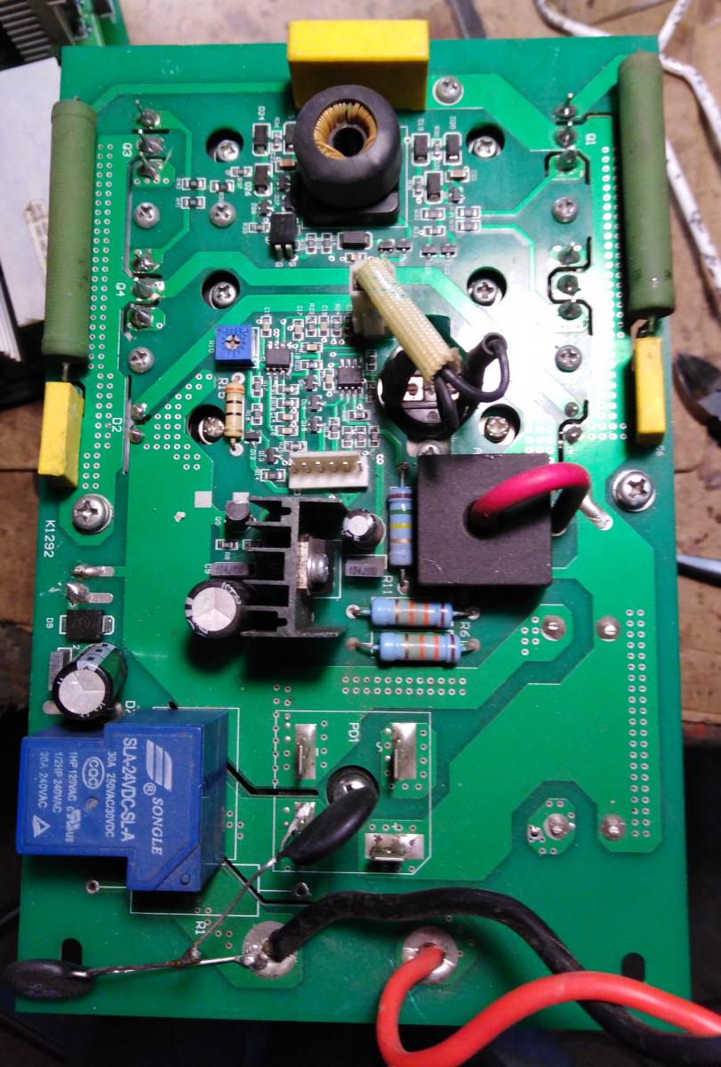

  7. #75
    Ну да, в мосту по отдельной цепочке на каждый транзистор, а если объединить по два... , да ещё и от ёмкости в самой цепи зависит (можно и вообще без этих цепей обойтись, но тогда будет сильнее нагрузка на сами транзисторы, вот и разгружают транзисторы этими цепями где больше, где меньше).
  8. #76
    Вот Кайзер - "косой"
    Это Телвин
    А вот супер современный Зенит одноплатник - мост.
    в стадии восстановления после "ремонта"
    Микитович (27.01.2020)
