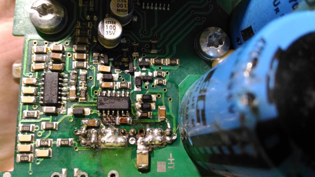

    запаял разъем - нужно теперь прозвонить все цепи
    внимательно посмотреть дорожки т.к. с обратной стороны есть отслоения двух

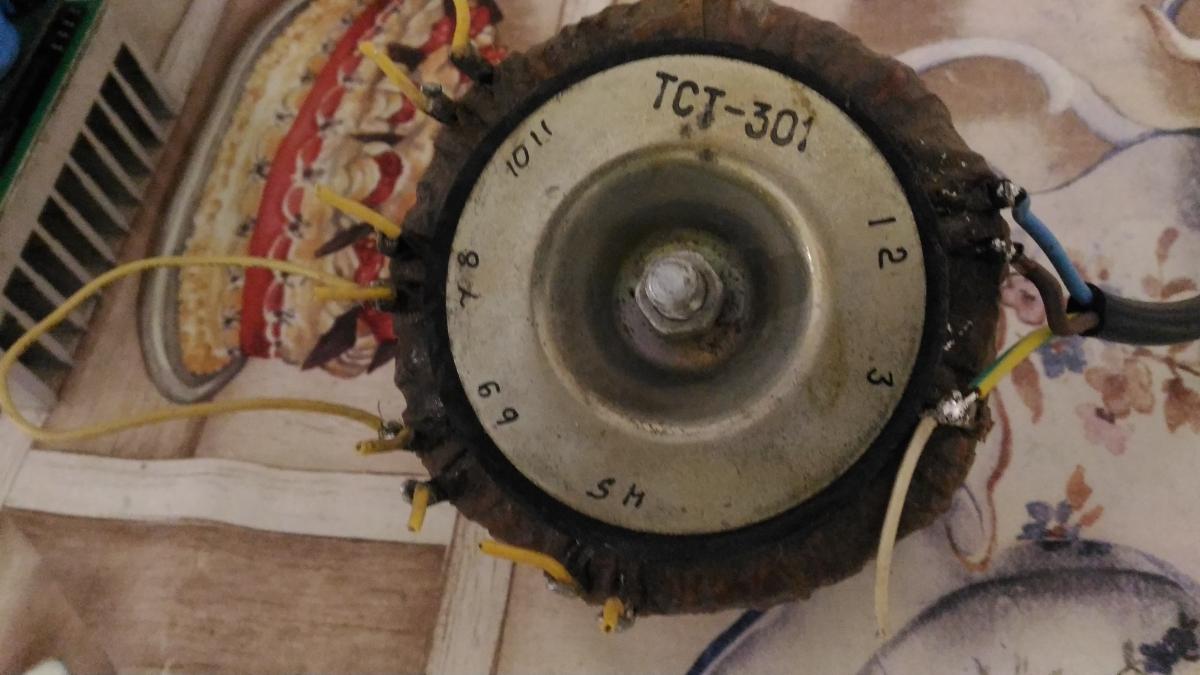

    нашел трансформатор на 50В - думаю попробовать запитать вначале через него - запуститься аппарат или уйдет в защиту? Что скажите?
    Стоит включать между трансом и аппаратом лампочку на время теста?
    Как правильно замерить импульсы на ключах - что бы не повредить их?

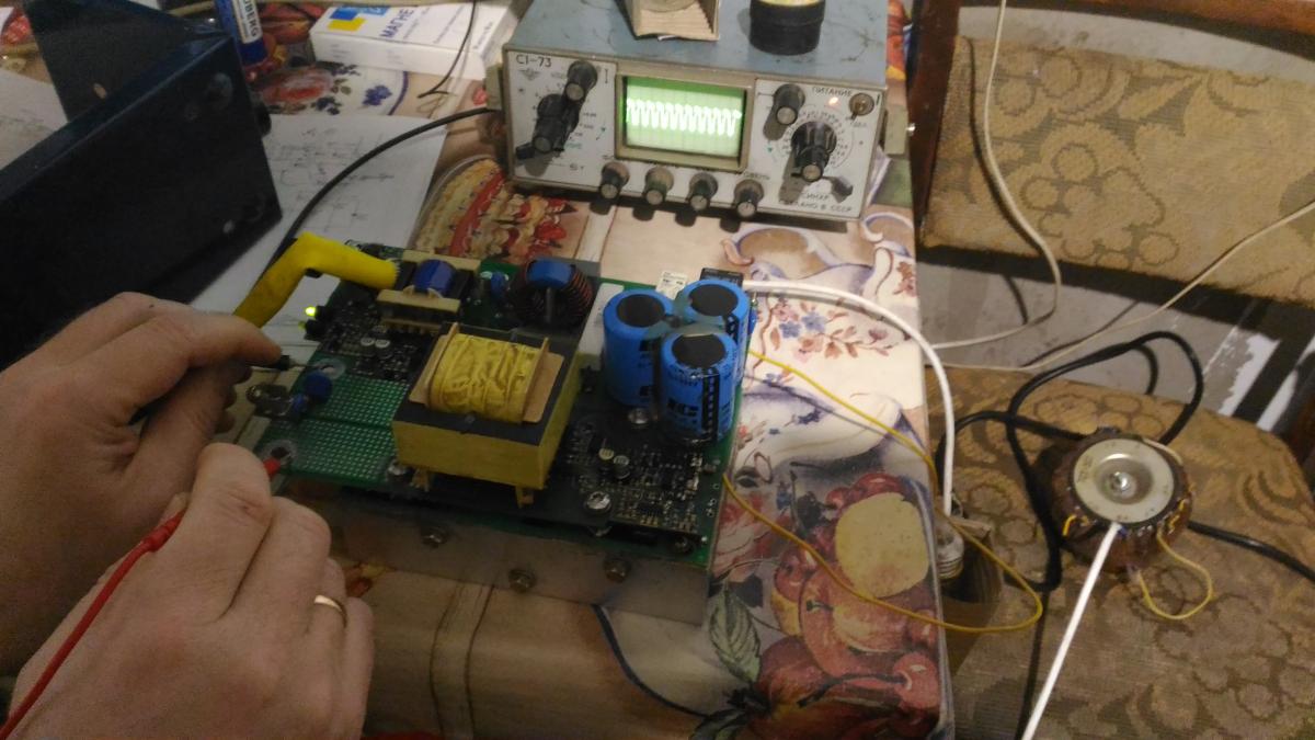

    Проводил тестовую работу.
    1. Все прозвонил, промерил
    2. Попытался сегодня запустить.
    3. Подпаял лампочку 100Вт в разрыв +310В на плате - перерезал дорожку
    4. Включил через трансформатор 50В переменка
    5. Аппарат запустился.

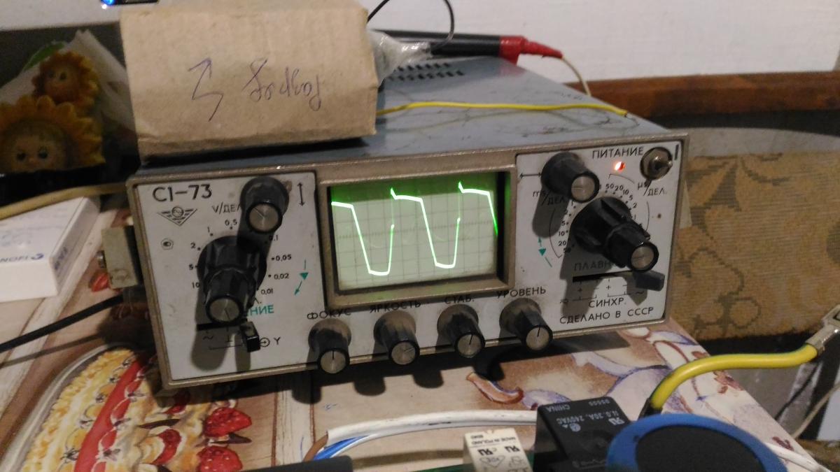

    6. Развязанным осциллографом замерил форму сигнала на выходе с транса и на выходных клеммах аппарата - 20В (форма на картинке)
    7. Замерил как меняется напряжение на 1 ноге ШИМ контроллера при повороте ручки регулятора тока - от 1.1В до 2.3В
    8. Проверил работу термозащиты - распараллелил резистор на 500 Ом - термо срабатывает
    9. Включил в сеть 220В через лампочку. Вторая лампочка на +310В осталась висеть. Аппара завелся - сетевая лампа вспыхнула и стала гореть вполнакал
    10. При попытке увеличить ток - неприятный свист трансформатора и начинает разгораться лампа в сети +310В. Может оно так и должно быть??? (лампочка всетаки же висит в цепи)
    не знаю но свист мне точно не понравился. Посмотрел на выходе силовых клемм осц. - мусор какой-то. Пока отложил эксперимент.
    Жду совета - как поступить дальше.
    Хотелось бы замерить осц на входе транса на болтах - по мануалу сказано что нужно промерить
    но написано как-то для меня не совсем понятно - проверьте следующие сигналы на плате с заземлением на заземление диодного моста (-НТ)
    ТАк как там промерить один конец щупа на болт - второй на -НТ и так со вторым болтом
    или на болтах т.е. на обмотке первичной ВЧ - неонятно да и напруга там будет будь здоров - нужно осц. через делитель - делителя пока нет. Вероятно можно промерить при пониженном 60В на входе на аппарат. Но непонятно как подключить осциллограф. Где второй конец подцепить???

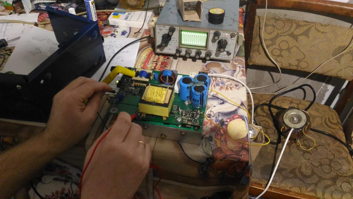

    Рискнул на свой страх и риск - промерил форму импульсов на разъеме ножка 1 - вых1, ножка 10 - вых2 - меандр.
    На болтах трансформатора ВЧ первичка по мануалу относительно НТ- форма соответствует описанию размах около 100В при входном = переменка 60В. Фронты завалены на одном болте в одну сторону на втором в другую - все гут.
    Выход с трансформатора по форме как на фото длительностью 5мкс на холостую. Хотел посмотреть как меняется заполнение под нагрузкой - например пригрузить лампочкой - не получилось импульсы пропадают. Видимо аппарат впадает в спячку из-за защиты.
    Не нравиться то что трансформатор при 60В цикает с периодичностью 1раз в сек. и пачки импульсов так же пропадают в такт.
