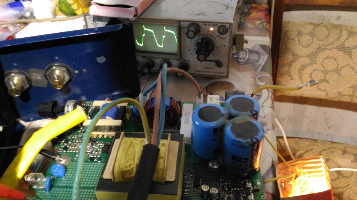

    Включил - лампа горит в полнакала на мак токе. Импульсы стабилизировались. Форма не очень нравиться.
    Напряжение на выходе -80В.Нажмите на изображение для увеличения

    Нагрузил лампочкой 100Вт на выходе - горит. Напряжение поднимается до 110В.
    Лампа по +310В немного меняет яркость при этом.
    Погонял 5 мин. - радиатор стал чуть тепленький.40С по замерам - самый теплый это трансформатор.

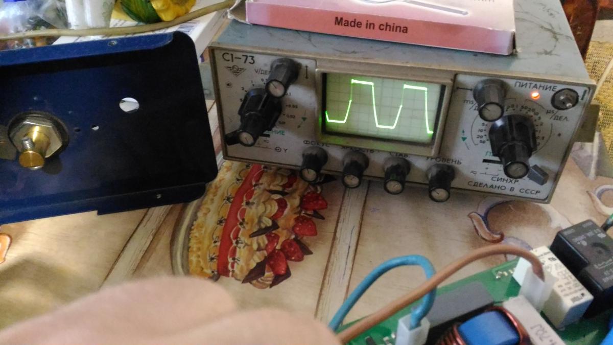

    Включил в сеть 220В без лампы в цепи +310В. вот форма импульсов на выходе

    Не нравится то что напряжение ХХ чем дольше аппарат включен тем выше становиться. на текущий момент 110В - многова-то. Как будто что-то разгоняет аппарат- транс соответствеенно начинает греться - сейчас температуа +50С.
    Когда навешиваем нагрузку на входные клеммы аппарата (лампочку 100Вт) - напряжение сначало проседает до 90В потом снова поднимается. Это показания по китайскому мильтиметру.
    Форма импульсов на выходе не изменяется, скважность так же остается постоянной.

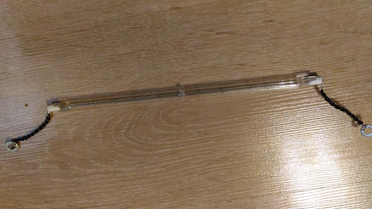

    купил сегодня вот такой тестер за 100р - космический Нажмите на изображение для увеличения

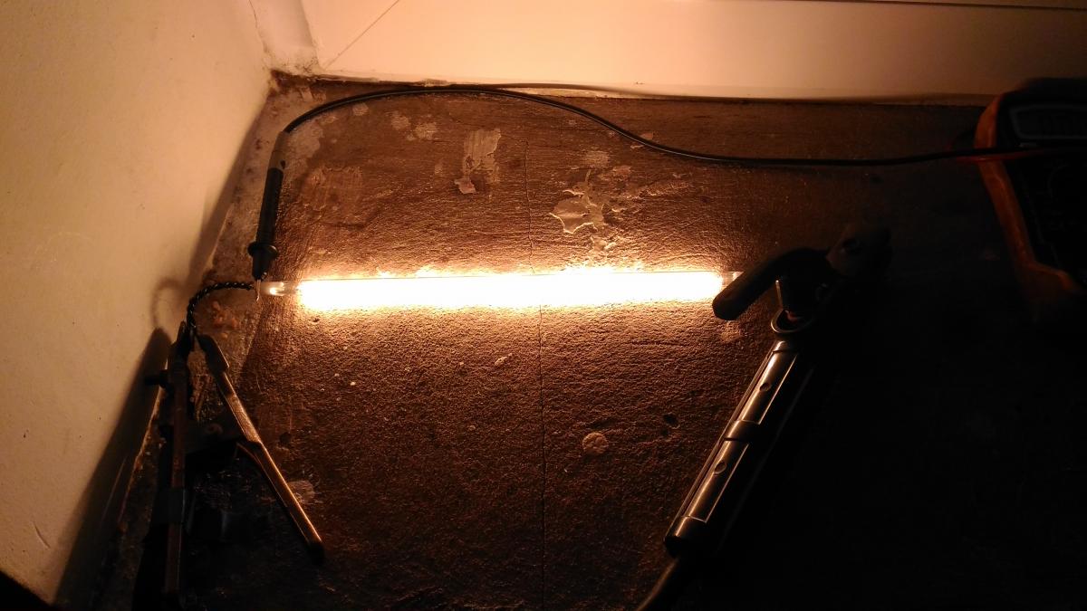

    немножко доработал по краям - 1500Вт 220В. Ориентировочно 2.5 Ом получаем нагрузку.
    Вот результат тестирования Нажмите на изображение для увеличения
    Нагрузил аппарат дал 40А тока. Что не понравилось - в диапазоне от 0 до 40А на выходе есть неприятный писк со стороны аппарат - вероятно в районе трансформатора (кузнечик какой-то цикает) причем все это на холостом ходу. После 40А исчезает и больше не появляется до max.
    Порегулировал токи с нагрузкой - чисто визуально ток меняется по накалу спирали. Реально напряжение померить на выходных клеммах при этом китайским тестором не удалось - постоянно скачут показания.
    Попробовал после этого всего безобразия подключить электрод - 2мм. Искра никак не зажигалась - расстроился (видны были только маленькие искорки).
    Потом посмотрел что на аппарате ток на мин стоит - добавил чуток - искра проскочила. Почиркал немного электродом и пока кинул это небезопасное занятие т.к. работы производил на балконе и не было защитной сварочной маски.

    подогреть радиатор феном строительным или другим удобнонагреваемым устройством,тестировать на токе 70-80 ампер.Шум от 0 до 40 нормальное явление.

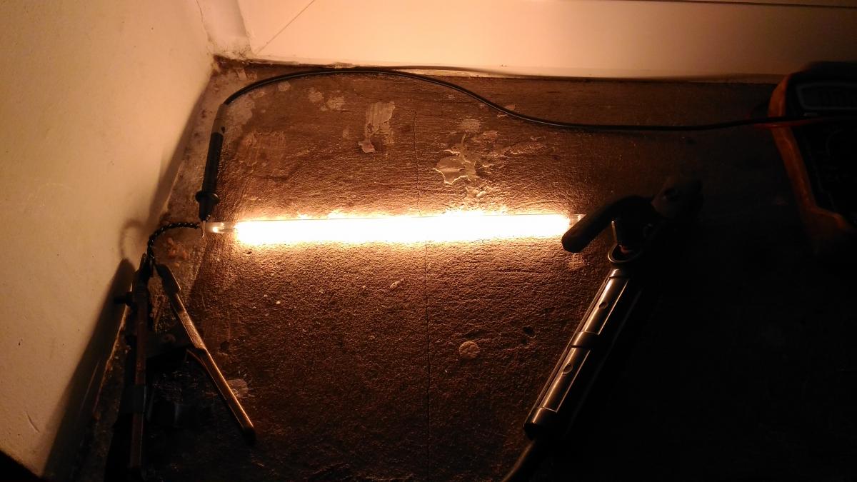

    Провел вчера испытания отремонтированного сварочного инвертора https://youtu.be/CAtyZRbvuPs
    Все пока работает. Антистик срабатывает. Ток регулируется. До кипения - т.е. до срабатывания термозащиты (с внешним подогревом) пока не получилось.
