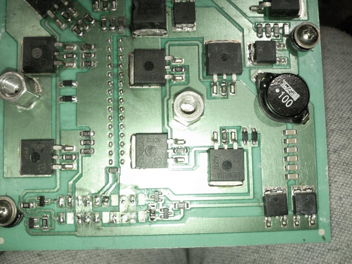

    Помогите, не могу разобраться, потерял в результате ремонта затычку
    не знаю что там было либо пустышка либо перемычка...Нажмите на изображение для увеличения

    Не парьтесь , то была пустышка .

Название: разъем Gysmi161.jpg
    Подскажите, что можно сделать с отсутствующим разъемом - восстанавливать родной или все-таки чем-нибудь заменить достойным.
    Материнская плата ещё одну распайку не выдержит и так почти сквозная дыра маленькая от паяльной станции.
    Есть какие варианты - проволочка-перемышка 1мм кв или шлейф или может есть разъем типа 20 P с достойным контактом который выдержит нагрузку.

    Ибо не нужно распаивать такие вещи феном . Феном выжжете плату . Паяльник нужен для это дела соответствующий . Про шлейфы и разъемы забудьте , не будет нормально работать , сожжете только аппарат в хлам . Вариант всего один , сделать как было в оригинале .

    ...хотелось бы сделать красиво и надежно что бы забыть снова лет на 10
    тема разъема волнует с той т.з. что бы не пострадала материнская плата т.к. на текущий момент она уже подвергается пайке в третий раз
