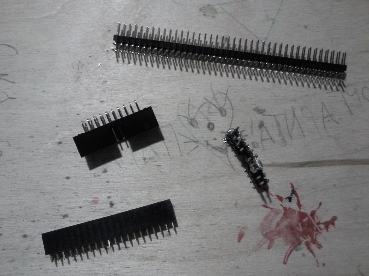

    Подскажите, что можно сделать с отсутствующим разъемом - восстанавливать родной или все-таки чем-нибудь заменить достойным.
    Материнская плата ещё одну распайку не выдержит и так почти сквозная дыра маленькая от паяльной станции.
    Есть какие варианты - проволочка-перемышка 1мм кв или шлейф или может есть разъем типа 20 P с достойным контактом который выдержит нагрузку.

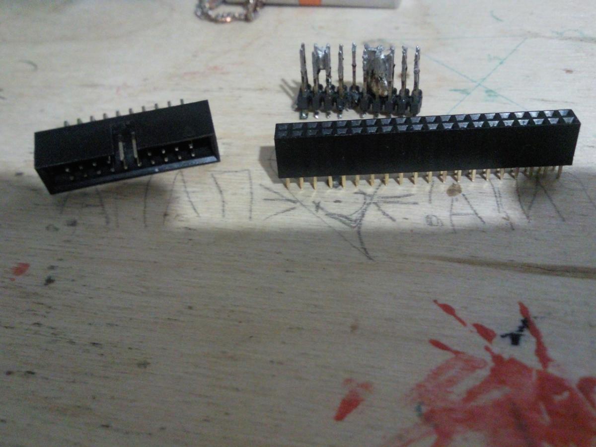

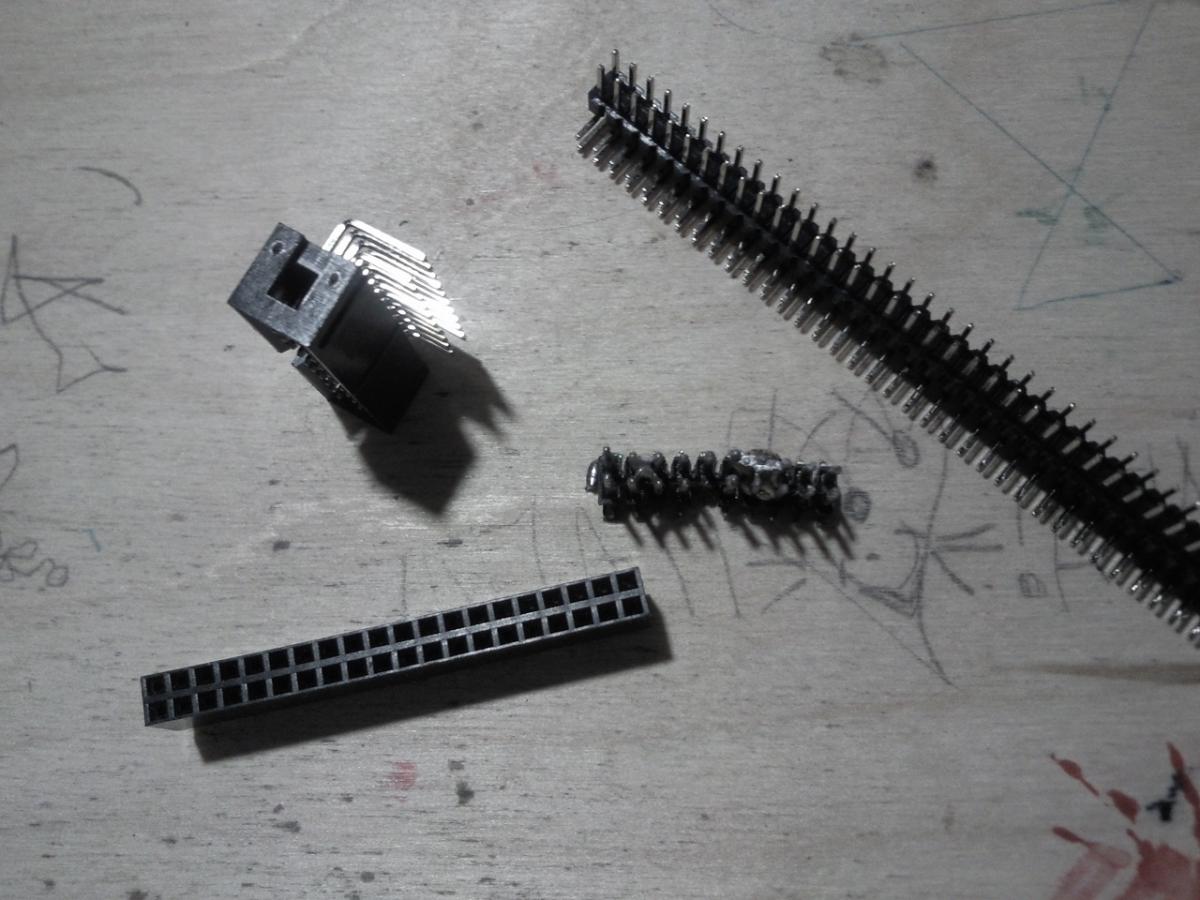

    вот что на текущий момент есть в наличии
ID:	5778 Нажмите на изображение для увеличения
ID:	5779 Нажмите на изображение для увеличения

    родной востанавливать

    Цитата Сообщение от fixic Посмотреть сообщение
    Вложение 5777
    ...Материнская плата ещё одну распайку не выдержит и так почти сквозная дыра маленькая от паяльной станции.
    Ибо не нужно распаивать такие вещи феном . Феном выжжете плату . Паяльник нужен для это дела соответствующий . Про шлейфы и разъемы забудьте , не будет нормально работать , сожжете только аппарат в хлам . Вариант всего один , сделать как было в оригинале .
