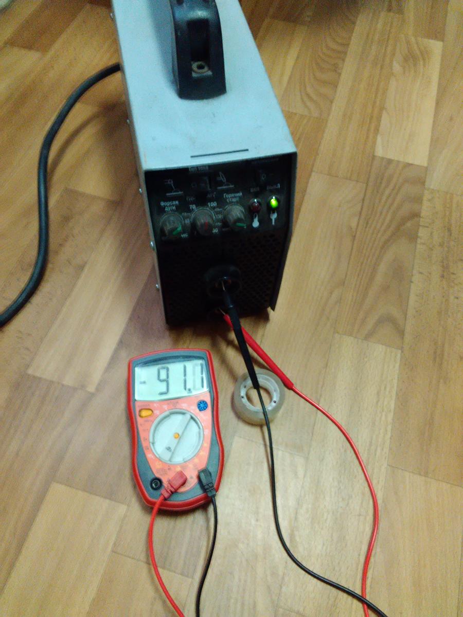

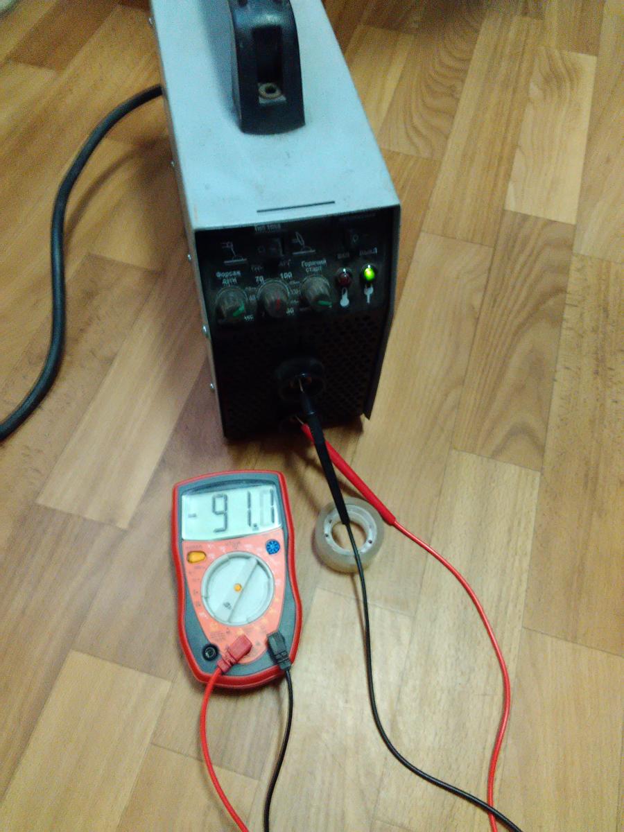

    Это у него такое в паспорте заявлено?
    Если речь идет о ВДИ 160-Р (не цифровом), то в паспорте указано Uхх=96В, по факту 90-94В.
    Pasport_VDI_160Pro_200Pro_250Pro_(2015-05-25).pdfНажмите на изображение для увеличения
