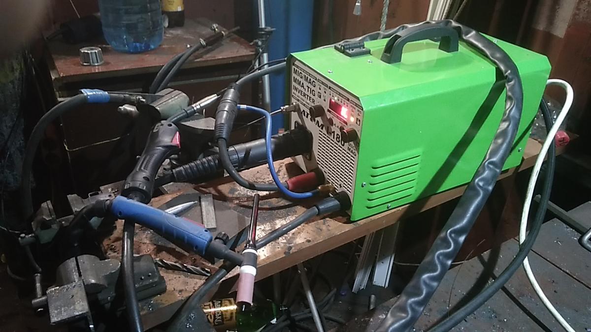

    Атомовцы растут ....... общими усилиями мой аппарат седня пришедший из Запорожья в тестовом режиме TIG

    и так по режиму ПА :
    молодцы . слушают обратную связь с клиентом и делают выводы . а не говорят : не болтайте ерундой . все отлично )
    неделю мурыжили на приборах аппарат . и таки нашли по моему описанию , что происходит . на выходных программист подправил код . перепрошили ...... устраняли казалось-бы один маленький нюанс . Артем (не знаю его должности )молодец . очень ответственно подошел к вопросу . говорит : вроде все отлично .....вроде ...... отправлю хоть сейчас . но давай еще денек другой ....... долго разбирался и сказал , что таки была одна деталь в прошивке которой не придали значения изначально , а в итоге :
    получили широчайший диапазон допусков настройки т.е аппарат стал более более лоялен к расположению горелки . расстоянию от сопла до детали и скорости ее ведения , что актуально в полевых и не удобных условиях , а не в лабораторных за столом .
    не стало жестких и критичных значений пар напряжение / подача . можно изменить при острой необходимости быстро что-то одно . а не подбирать с точностью до десятых значения пар . аппарат варит стабильно и предсказуемо .
    стала ярковыраженной настройка индуктивности . ну очень ярковыраженной во всем диапазоне базовых параметров )))
    отлично )
    в целом по аппарату :
    добавили второй клапан (TIG) программно управляемый
    поставили осциллятор
    поставили миниатюрный быстросьем под TIG горелку
    закатали для пробы TIG PULS DC ( отличная штука для сварки тонкой нержавейки , меди и титана )
    пока это в тестовом режиме . в принципе работает без нареканий . но надо сесть на выходных и поковырять предметно
    ММА режим не обсуждаю . с ним все хорошо )

    снимайте ) мне пока есть чем заняться ближайший месяц с утра и до вечера ) а перекатывать горелку для облицовочного шва пульс не нужен
    по этому аппарату у меня пока вопросы отпали
    и кстати говоря . те нюансы ПА на которые я обратил внимание вылезли именно в жестких полевых условиях и я на этом акцентировал внимание в телефонных разговорах . потому как было с чем сравнивать . в "лабораторных , идеальных " условиях или периодической сварке они нивелируются

    думаю прошивка именно ПА станет глобальной , а все остальное как дополнительные опции . седня в разговоре с атомовцами мы решили , что погоняю во всех условиях и материалах несколько дней и отзвонюсь им .
    аппарат в любом случае отправлять на завод . там ставят другую плату с другим процессором и простой заменой номер не проходит . уже проверили .
    нужен ли осцилятор каждому ? вопрос спорный . у него очень адекватно работает TIG Lift / для ремонта и сварки мелочевки канеш нужен осцилятор
    позвоните на завод . там адекватные люди и с ними все решите

    +/- 1500 с осциллятором и доп. клапаном

    Запчасти те же, что и были, новые прошивки. Габаритные размеры: 440х240х280

    о . седня выяснилось , что значения подачи проволоки стали реальными метрами в секунду )
