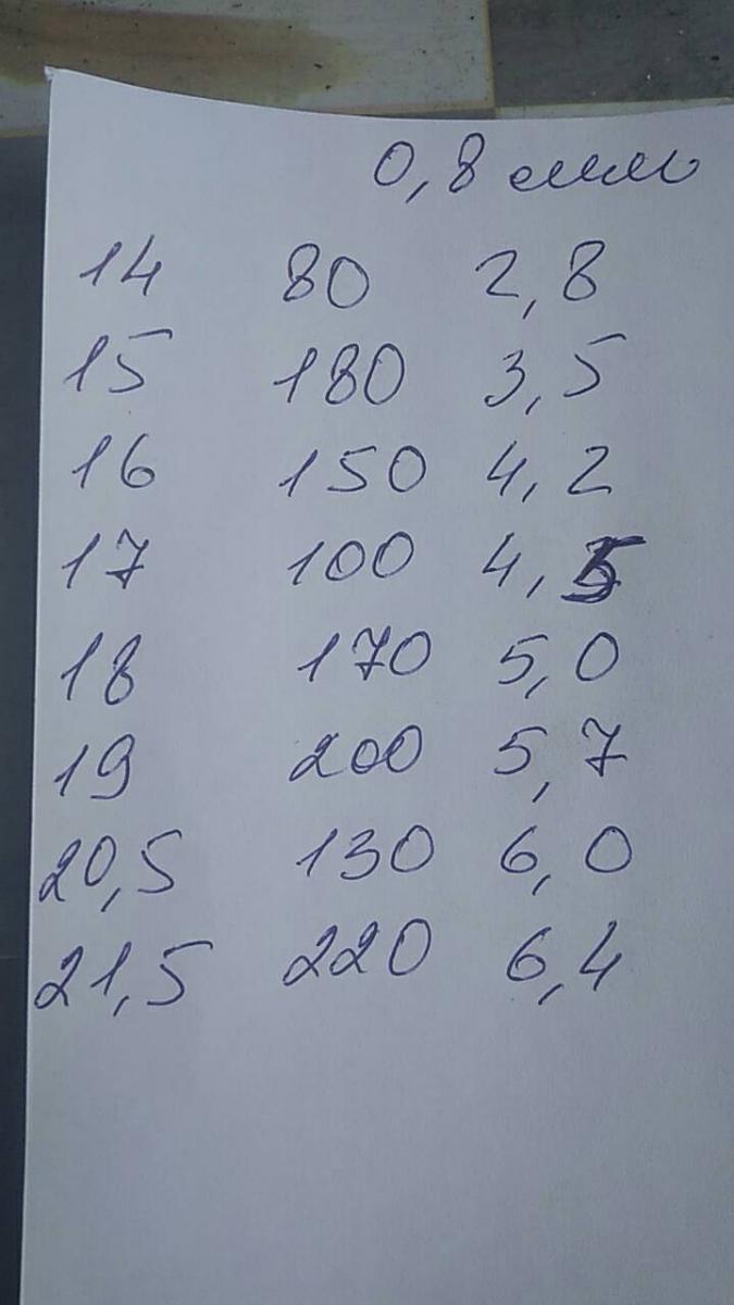

    Попробуйте такие настройки:
    Вложение 8232 Вложение 8233
    Спасибо. Пробовал настройки на 16В, 17В, 18В, варил квадратную трубу со стенкой 3мм. Так лучше, но все равно проскакивает периодечески такая ситуация как на видео.
    по звуку похоже на маленькую подачу, увеличение ничего особо не решает, просто появляются искры во все стороны со странным гулом и огромный валик шва.
    То есть кладет нормальный равномерный шов, ровное потрескивание, а потом такие волны или дуга начинает прыгать вправо-влево и с самого сварочного гул как будто короткое. Не пойму только с механизма подачи или силовой части.
