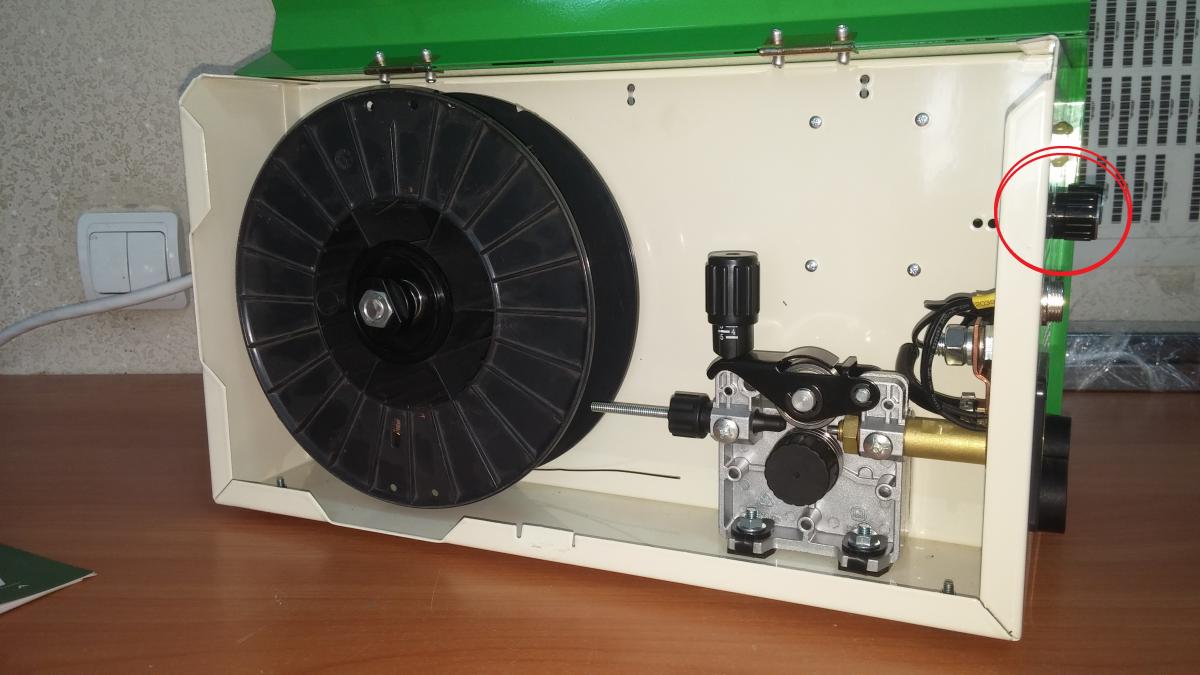

    Добрый день! Обращаюсь к представителю производителя данного аппарата.
    Недавно приобрел полуавтомат Атом I-180 MIG/MAG (3в1) и сразу же заметил один большой недостаток данного аппарата.
    Главный триггер-регулятор и регулятор подачи проволки достаточно хрупкие и в значительной степени выступают за границы корпуса,
    Вложение 8255
    что может привести к случайному (всякое в жизни бывает) повреждению этих регуляторов.
    Могу ли я сделать небольшую доработку внутренней перегородки и наклонить лицевую панель чтобы регуляторы не выступали за корпус и не сломались случайно в будущем?
    Вложение 8256
    Не повлияет ли это на гарантию?
    P.S. Почему это не реализовано как в других аппаратах вашего производства с завода, ведь это намного удобнее и риск повредить регуляторы в разы меньше
    По вопросам гарантии лучше звонить в сц и с ними в телефонном режиме выяснить.

    я поднимал этот вопрос . все упирается в размеры аппарата . там некуда гнуть морду назад , а чтоб ее согнуть надо увеличивать длину корпуса .
    единственный выход это сделать самостоятельно козырек и прикрутить его

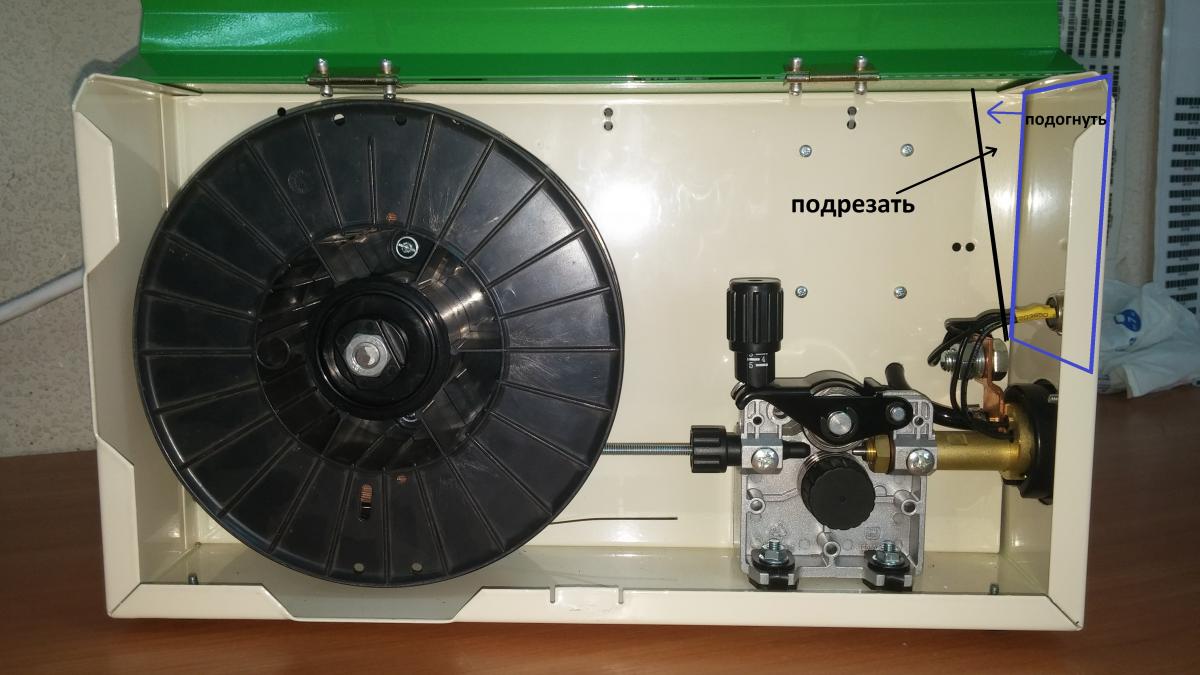

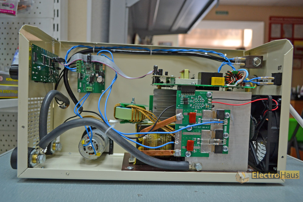

    Позвольте с вами не согласится. Если вы внимательно рассмотрите внутренности то поймете что места там хватит.

    Гнуть всю панель не обязятельно, лишь верхнюю её половину и лишь на 2-2,5см в самой верхней части.

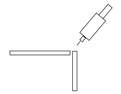

    У меня в промышленной Selma на 300А розетки на подогреватель не было, но на аппаратах на 400А уже появляются.
    По идее в летнюю пору при сварке до 200А и соответственно не очень большом расходе газа подогреватель особо и не нужен. Если варить внутренние углы, например, расход газа можно вообще еле ощутимый сделать. На внешних же углах, даже при правильном способе сварки, газовая защита будет в разы хуже, но и в этом случае можно уместиться в не выходя за 10 л/мин если варить перпендикулярно примыкающей кромке/стенке углом назад.

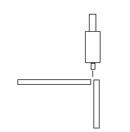

    если варить просто в угол, то даже при огромном расходе газа ничего толкового не выйдет, потому что он будет сразу расходиться в стороны мимо шва.
