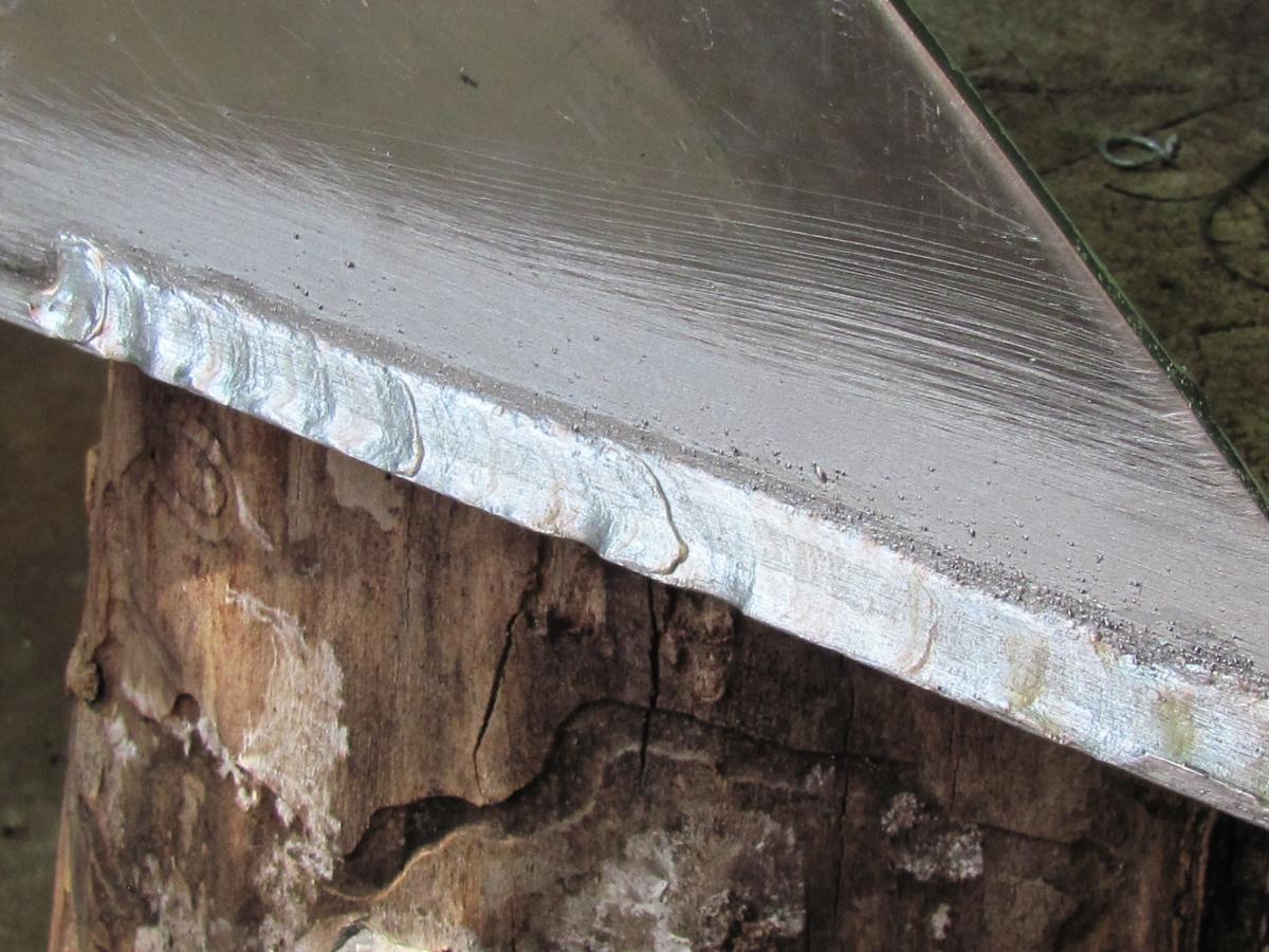

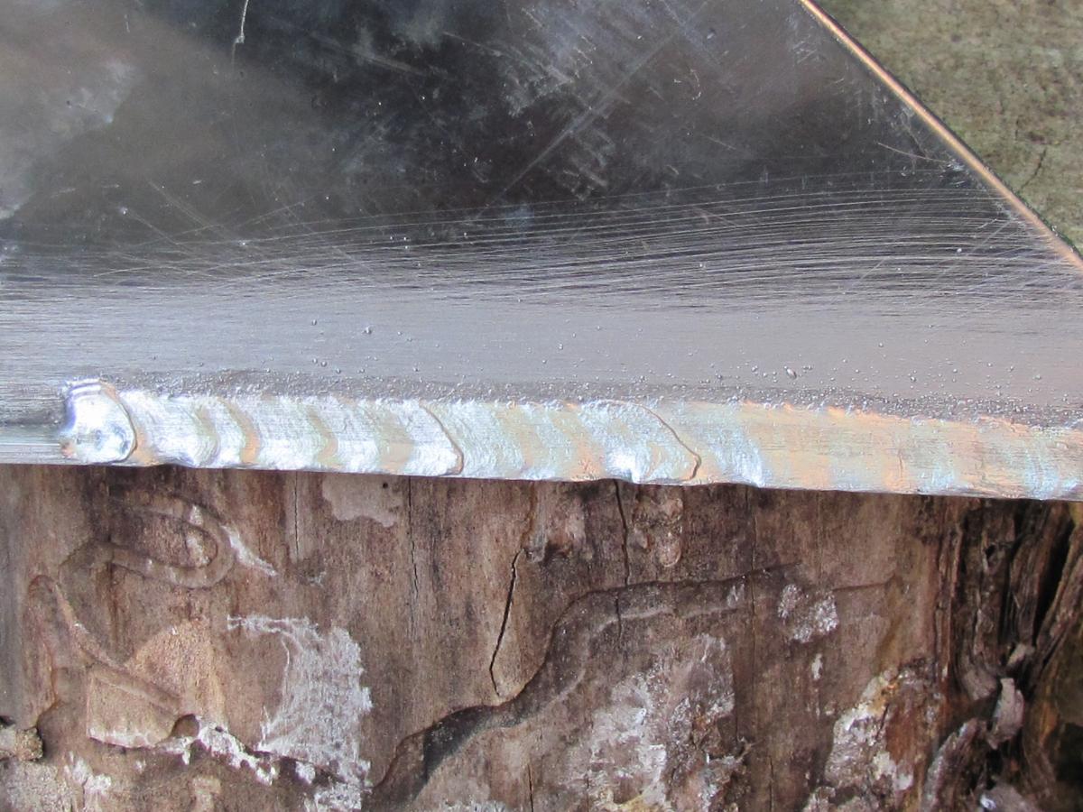

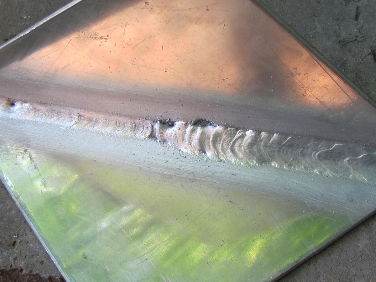

    Ох и нафлудили... пан Qwazar скажет что ССВА какашка, это уже пройденный этап.
    Может стоит уже вернуться к обсуждению Атома I-180 MIG/MAG
    Я бачу, що він тут "в авторитетах", але смію заперечити йому

    Друга сторона з одним і двома проходами

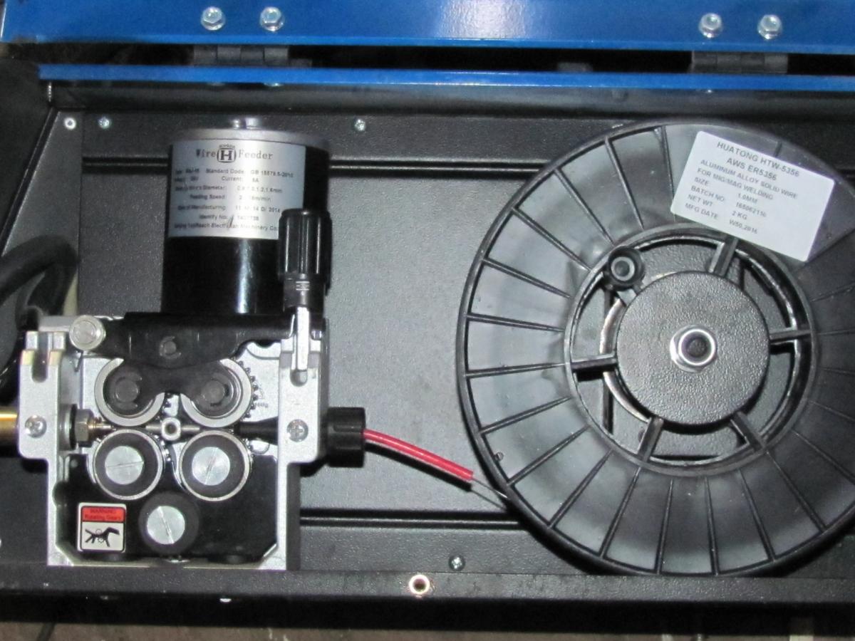

    опять-же проволока 5356 . но поры и не сплавление кромок это не сварка , а присрать тем более на образцах . а вот когда понадобится сходу без ошибок что-то сварить . особенно разной толщины ......
    пока мне это мало интересно . будет время буду предметно пробовать атомом ....может быть ))
    пока за эту неделю ПА сварено 210 метров швов на токах 300-330А , ушло 37 кило проволоки , два баллона микса и баллон аргона и все под контролем ОТК ))
    а вы тут такие скучные вещи обсуждаете ))

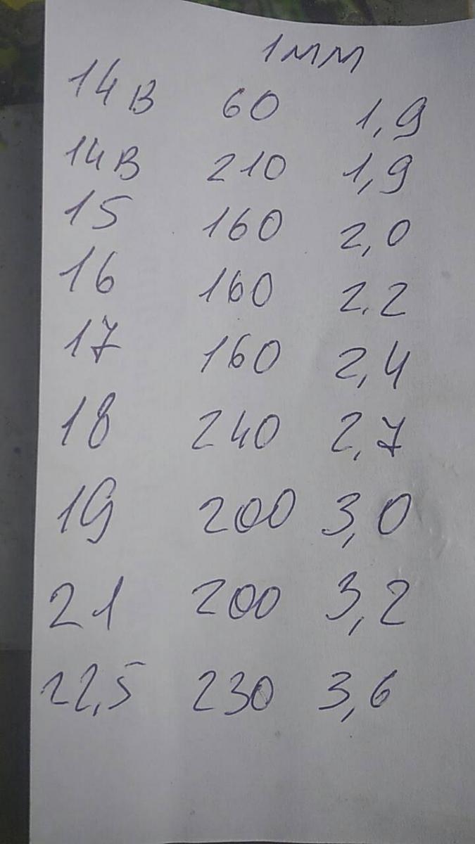

    Добрый день. Вот тоже купил данный аппарат, и на выходных надо было поварить столы с квадратной трубы 60*60*3, столкнулся с проблемой что иногда первый сантиметр шва жутко стреляет проволка, дуга скачет то вправо то влево, потом налаживается и шов получается идеальным (для меня).
    Настройками игрался, на какое то время помогало, потом начиналось опять. Можете посоветовать что я делаю не так?
    Если что настройки были в пределах в разных комбинациях U 17-18, H 140-180, подача от 5 до 6,5

    Попробуйте такие настройки:
