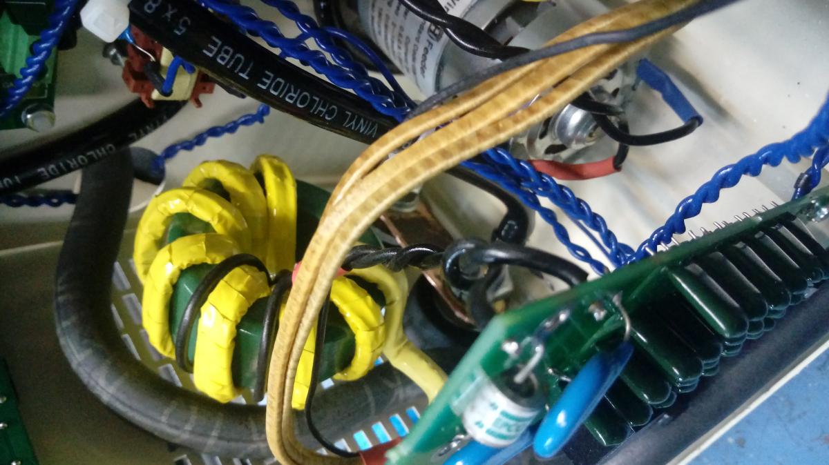

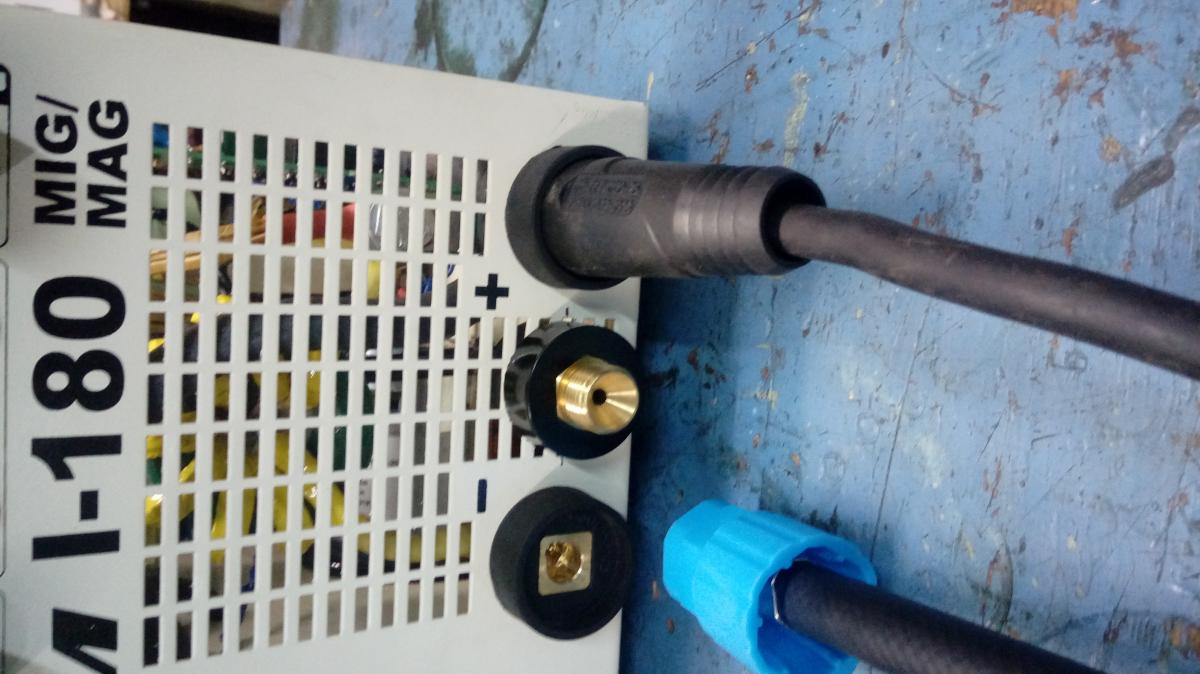

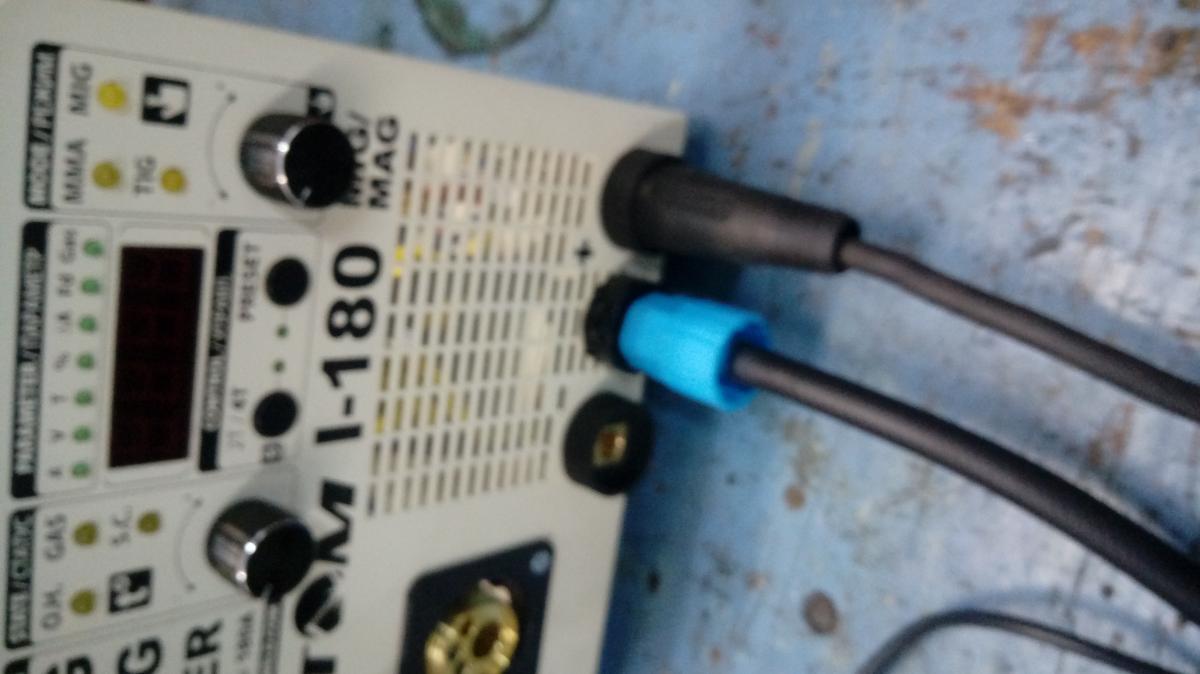

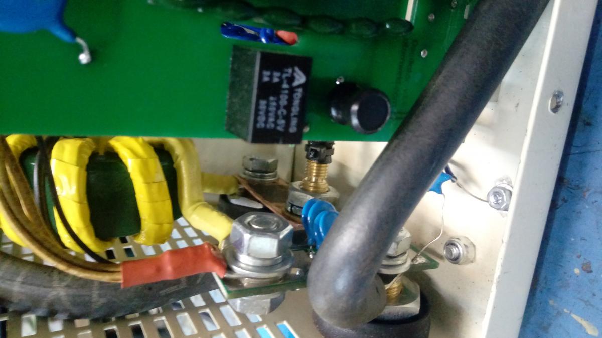

    Доработка прошла успешно

    Цитата Сообщение от Сергей85 Посмотреть сообщение
    Где делали доработку? Контакты для связи. Что добавляли помимо разъема и клапана?

    Это фирменная доработка походу - дополнительный клапан и газовый тракт на TiG и осциллятор, плюс перепрошивка наверное.
