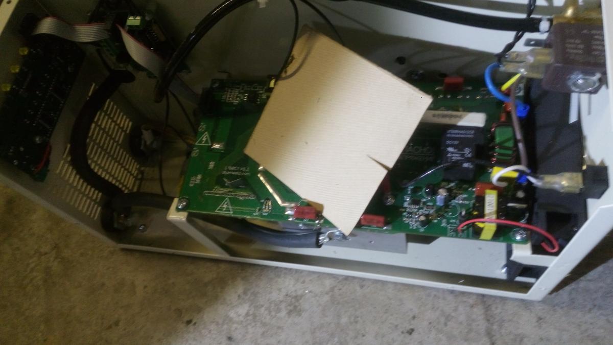

    Сьогодні проблема виникла.
    Варив в режимі Міг/маг (метал 1-2мм) но апарат переставав реагувати на кнопку. Виставив параметри деталь, нажимаю кнопку, заводиться вентилятор і глухне, ні подачі ні газу. Вкл/викл не помагає, якщо підійти і поміняти параметри інколи виходить з такого стану, а інколи і сам починає реагувати на кнопку.
    Проблема виникає періодично, сьогодні за 4 години він разів 10 так завис. Колись писав тут на форумі, що постійно мигає діод Fd. За більше ніж рік користування зима/літо таких глюків не бувало ніразу. Апарат 16 року не спалив навіть одної котушки дроту. Завтра буду в сервіс звонити.
  7. #606
    28.01.2011
    419
    45
    светодиод Fd мигает, когда ручка установки скорости подачи проволоки не соответствует цифровому значению, загруженному из памяти или установленному с помощью энкодера.
    а то, что аппарат иногда не реагирует на кнопу, похоже на проблемы связи контроллеров внутри аппарата и для решения этой проблемы его нужно будет отправить в сервис.
    позвоните по телефону сервисного центра, который указан на официальном сайте, мы постараемся решить проблему как можно быстрее.

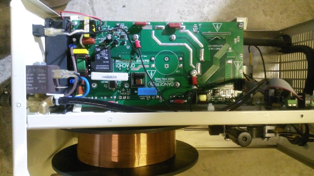

    Дзвонив на сервіс, от адреса і відсилайте. Чесно кажучи якось очкувато було відправляти. Ну надіюсь все гуд буде.
    Коли глючив подумав може почищу і все пройде (не пройшло) і мусору там особливо не було, найбільше там де котушка і протяжка, за рахунок нещільнього приляганя кришки і болтика який на різьбу без зусиль не попадає . Фото всередині.
    відкрив якийсь картон всередині, для чого він там?
    P.s. Просили записку які несправності.
    Я описав проблему, просив замінити котушку на універсальну 1/5 кг, прошити щоб можна було підключити ТІГ пальник до євророзєму(як на відео в ютубі).
    В записці не писав но хотілося би, кришку без болтика і головний енкодер не кривий, загалом це на роботу не впливало.
    Тут відпишусь про сроки і результати.
    это стандартная процедура, никаких проблем не должно быть.
    картон в аппаратах этого поколения направляет воздух, просто для более эффективного охлаждения.
