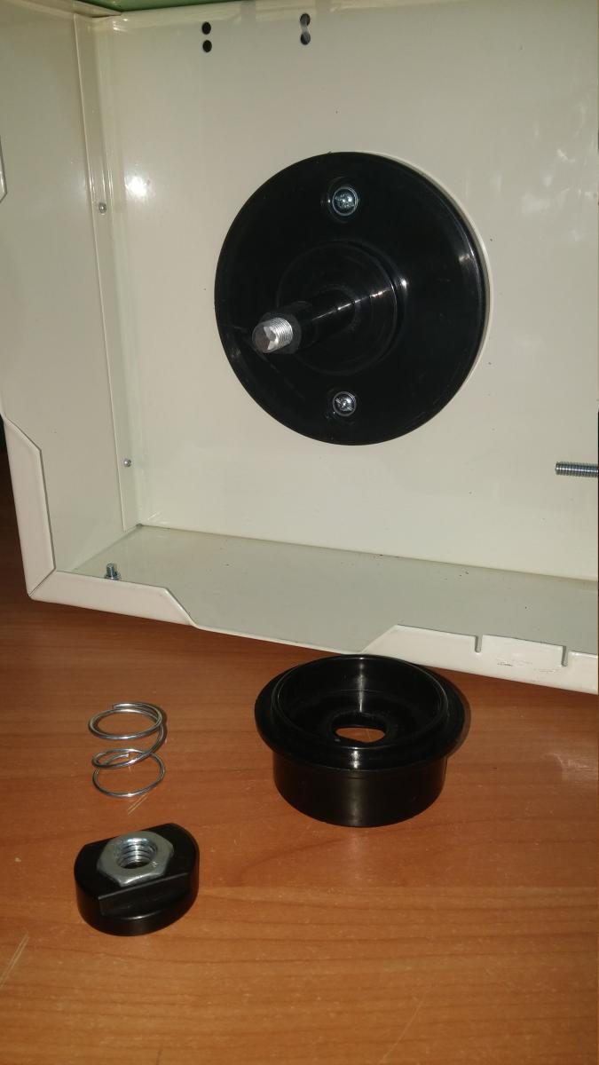

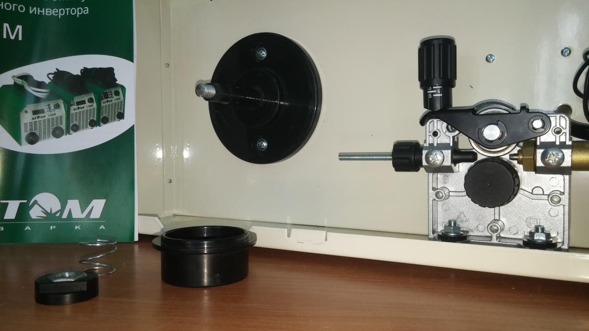

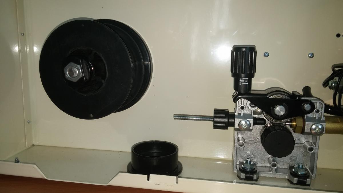

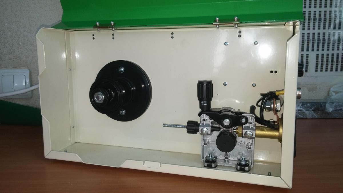

    начали устанавливать новые катушкодержатели с регулируемым усилием (уже в продаже):

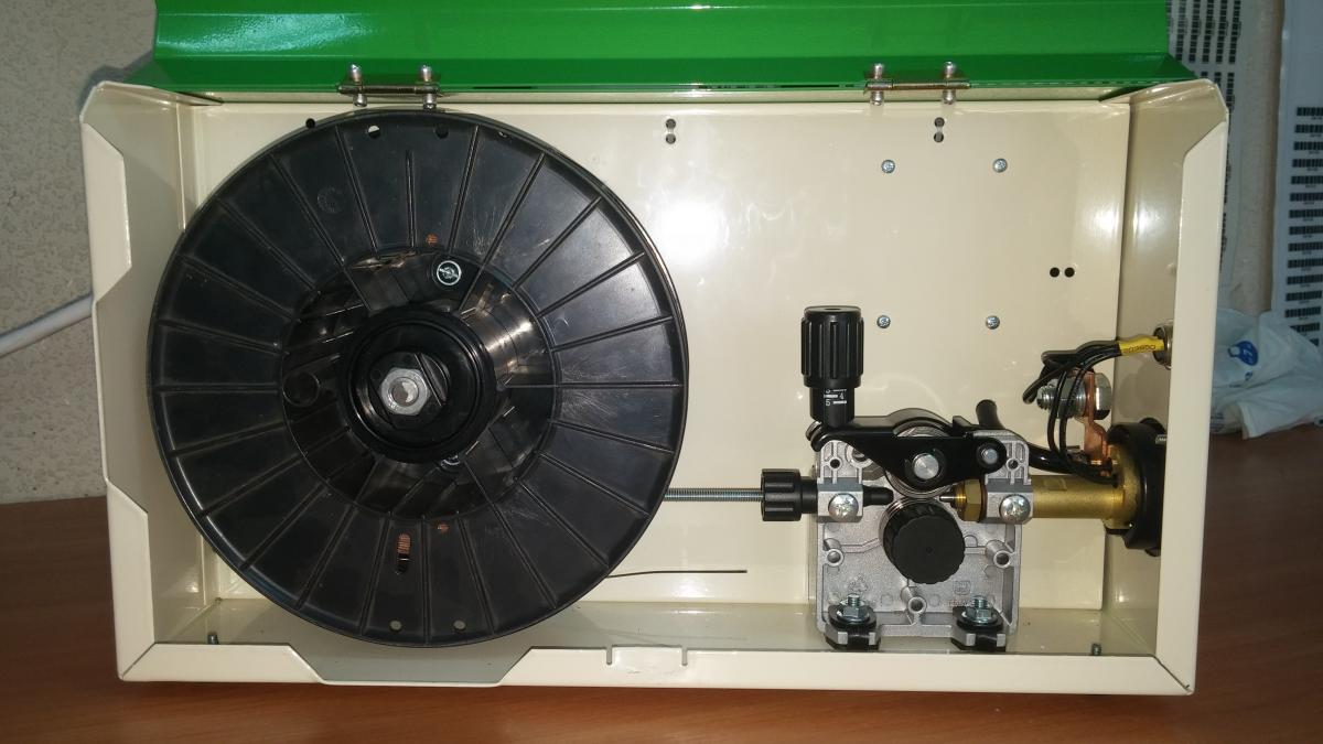

    Пришёл и ко мне мой аппарат. Это уже второй мой Атом (первый был и есть 250-тый). Перед покупкой первого долго выбирал пока не натолкнулся на атом (в чем не обошлось без помощи вашего форума).
    Первым своим приобретением доволен как слон. Поэтому когда появилась необходимость в п/а начал шерстить форум и был приятно удивлён что Атом не стоит на месте. Почитал отзывы о взрослении вашего п/а и понял что плод созрел.
    Приобрёл. Аппарат понравился. Атом как всегда подошёл к делу серьёзно. Но в этот раз у меня есть несколько замечаний (предложений).
    1. Так как я периодически пользуюсь TIG то для смены полярности необходимо было снять крышку корпуса, а при сборке 3 из 8 винтов провернулось (я не маньяк, отверткой пользоваться умею, дурной силы не применял) и это при первой зборке.
    К толщине металла претензий нет. Скорее проблема в винтах(или в диаметре заводского отверстия). Учитывая то что мне нужен и па и тиг то судьба остальных 5ти есчо не скрученых винтов выглядела довольно печально, а если подумать о его весе +катушка и сколько есчо впереди разборок и о шансе рано или поздно разобраться в руках при переносе...
    Решил устранить проблему другим крепежом(думаю Вам может пригодится)Нажмите на изображение для увеличения

    2. Для изменения полярности необходимо выкрутить болт(хоть он и короткий но процесс не быстрый) и в этот момент высвобождаются все провода, а это неудобно так как места и так немного. Не лучше было бы высвобождать только перекидной провод и этого можно было бы добиться заменив болт на шпильку(на фото мой вариант) что упростило бы задачу для пользователя.
    Ну это всё лишь мои советы. Аппарат мне понравился. Молодцы так держать!

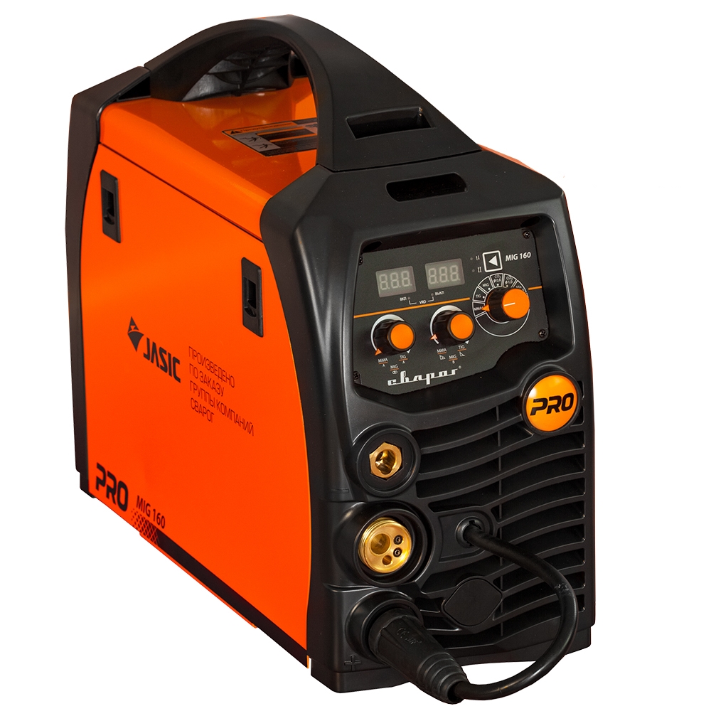

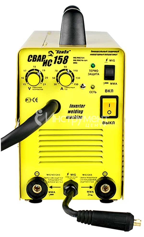

    Для быстрой смены полярности, надо убрать провод идущий от "плюса" к евроразъему, сделать новый с клеммой для крепления к евроразъему с одной стороны, и с другой стороны с байонетным разъемом ("папой") для подключения кабеля к +/- на корпусе аппарата, сделать дополнительное отверстие в лицевой части корпуса для вывода кабеля. Отверстие и кабель надо дополнительно защитить от замыкания...
    Примеры:

    Никогда не считал себя эстетом, но тут вы меня переплюнули. Есть встречное предложение- сначала вырвать дверцу, затем выкинуть ручку за ненадобностью и переносить аппарат за новый и очень удобно торчащий провод.

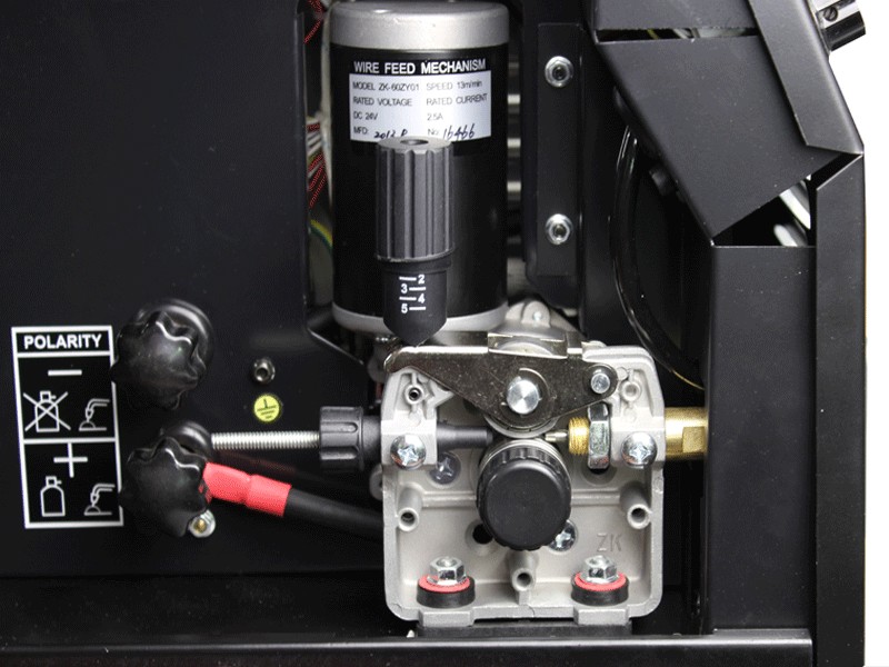

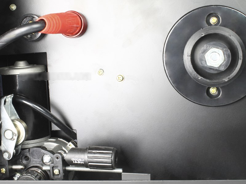

    есть варианты эстетичнее:

    но выйдут несколько сложнее/дороже/тяжелее.
    Внутренности аппарата лучше лишний раз не вскрывать, электронная часть "головы" может замкнуть/заглючить даже если просто пальцем замкнешь контакты для кабеля данных (если аппарат будет включен).
    у нас такое будет в мощном полуавтомате (корпуса уже находятся в производстве).
    в 180-м не делаем потому, что это очень мало кому надо и выходит действительно дороже.
