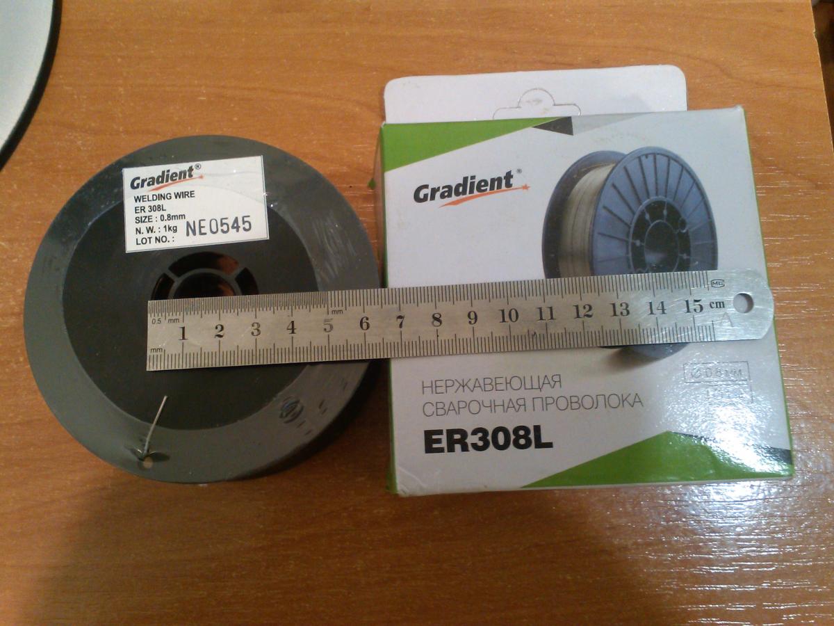

    То что начали устанавливать новые катушкодержатели, которые позволяют устанавливать катушки на 1 кг и на 5 кг. приятно радует.
    Но что делать тем у кого еще старый катушкодержатель? У меня аппарату всего 3 месяца и он как раз еще со старым катушкодержателем, в который я могу поставить только катушку 5 кг.
    Есть потребность попробовать варить нержавейкой ( нержавейкой еще не пробовал ). Купил катушку нержавейки 1 кг., принес домой, а она не влазит.
    Как быть? Колхозить что то самому? Так это аппарат надо разбирать и вносить изменения в его конструкцию, а он еще на гарантии.
    Подскажите что делать?

    Позвоните лучше всего на производство, я думаю, что помогут решить тот вопрос.

    Можно в этой катущке аккуратно выпелять внутренюю часть, и она станет на этот катушкодержатель.

    позвоните по телефону сервисного центра на сайте атома: http://atomweld.com/ru/
    вы можете договориться о том, чтобы вам отправили новый катушкодержатель по специальной цене.
    вм нужно будет только аккуратно просверлить отверстия и установить его. если электроника не будет повреждена, гарантия останется в силе.
    другой вариант - отправить аппарат в сервисный центр, там установят новый катушкодержатель, но это займет немного больше времени и нужно будет оплатить пересылку.

    После выходных обязательно позвоню в сервис. Вариант с самостоятельной установкой для меня более приемлем ( сваркой пользуюсь практически каждый день ), да и руки вроде из плеч растут.
    А вот вариант с выпиливанием внутренней части в моем случае не прокатит. Даже если аккуратно выпилить внутреннюю часть, то на моей катушке отверстие получится меньше штатного катушкодержателя.
    Так что менять надо однозначно.Нажмите на изображение для увеличения
