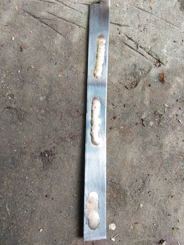

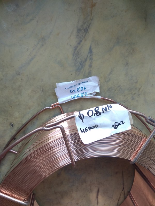

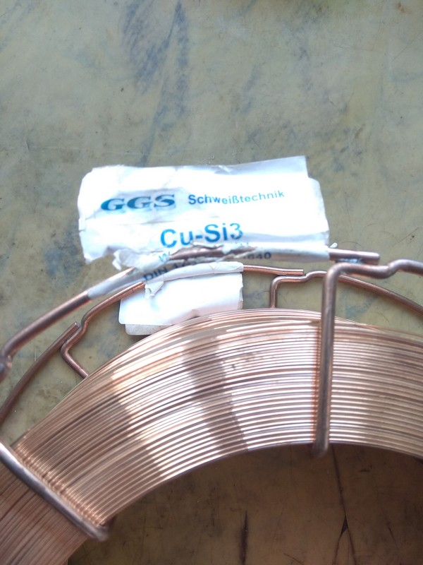

    realCAT Моя вам порада — без досвіду варити тонку нержавійку півавтоматом не зовсім гарна ідея. Суміш 98/2 для цього не зовсім поширена і в одній ціні з чистим аргоном. Тому, мабуть простіше для вас варити ТІГом, або, якщо не критично до зовнішнього вигляду (кольору) шва, то вже краще застосувати сварко-пайку в середовищі чистого аргону, але дротом CuSi3. Правда для цього краще купувати "породистий" дріт, бо китайський може й не підтиНажмите на изображение для увеличения

    Похоже, ТС таки собрался варить ПА тонкую нержавейку.
    Опять же, может я чего не понимаю, но автокузова и проч. варят точками - именно потому, что там тонкий металл, чтобы его не повело и чтобы не наделать дырок. Если ТС'у нужен негерметичный шов - это одно. А вот если герметичный ... как его получить посредством ПА - непонятно ...

    А ви не підкажете модель автомобіля з кузовом з нержавійки??? Дуже вже стало цікаво...
    Виходить, що для двох різних, герметичних та не герметичних швів потрібно два різних апарати?
