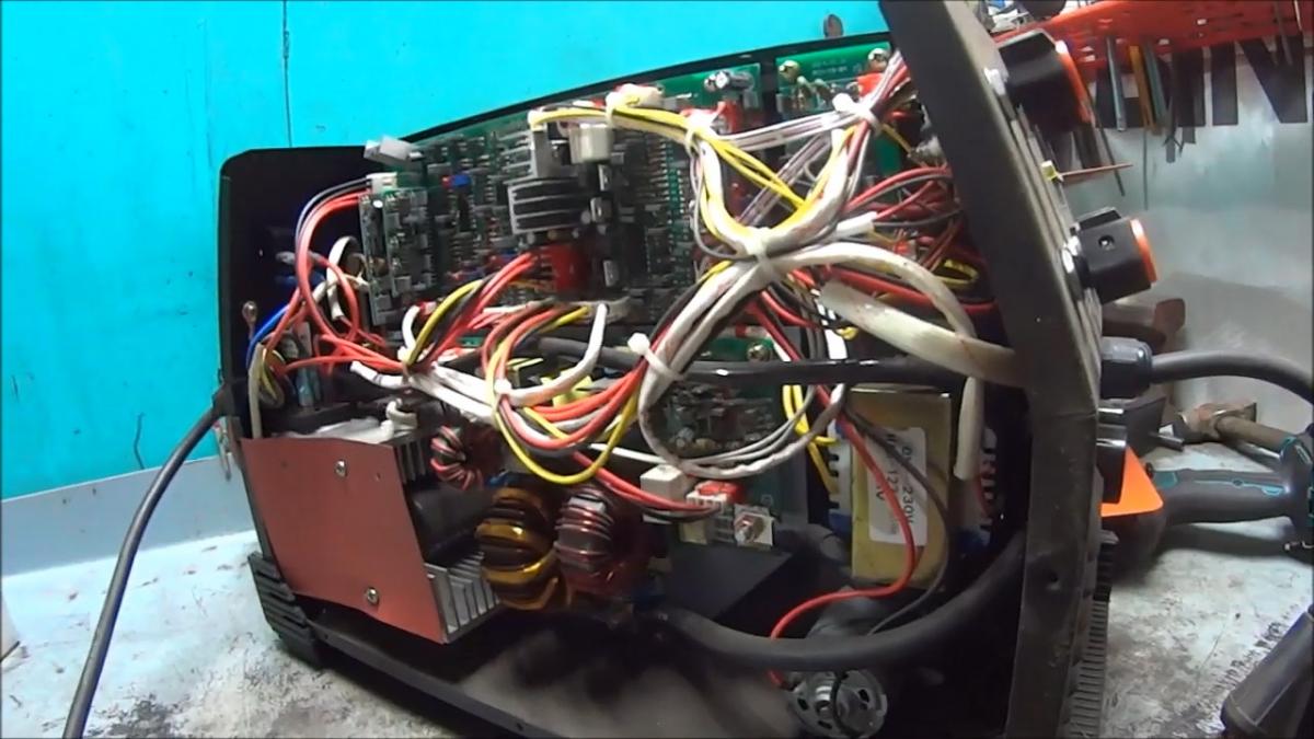

    Цитата Сообщение от Gren24 Посмотреть сообщение
    Ціна у Драгона 200 8300грн!!!,це дешевше Атома!Бачив огляд в неті...,звук шикарний в режимі ПА!!!
    На, вот посмотри на этот "телевизор",
Название: Wellding Dragon 200.jpg
    Атом свои "телевизоры" за 6300 торгует, вроде.
    А по поводу "шикарного звука" - если вы были сварщиком, то наверное мечтали варить вообще "без звука" или с фирменным импульсным гулом, или с редкими ритмичными замыканиями в режиме STT.
    И чтоб реализовать это нужна и умная голова и достаточная мощь, ...ах да, и достаточно бабла.

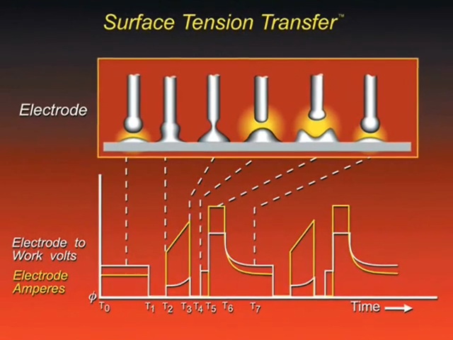

    В принципе кое какой задел со всеми этими импульсами, STT, может даже и струйным переносом при хорошей сети и на тонкой проволоке в 250-х уже есть.
    ручная настройка импульса вроде в какой-то "тестовой" прошивке есть не только для TIG-а, но и для MIG-а, с достаточной частотой (как у TIG, до 500Гц).
    Сымитировать что-то похожее на STT в принципе наверное можно и расширенной настройкой режима КЗ (при STT электроника еще и паузы вставляет в момент замыкания капли и в момент отрыва от капли):
    По идее нужен программно-аппаратная реализация и контроля за сварочным процессом и его управления...
    Всего ничего..., но это уже уровень сложности повыше.
