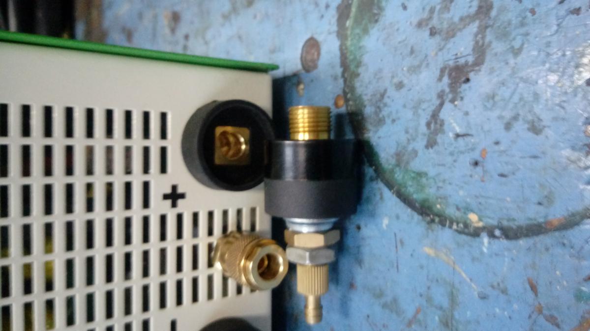

    Разьем для аргон горелки
    Доброго времени суток
    Приобрел данный аппарат в комплектации с осциллятором
    Вопрос к производителю:
    возможна самостоятельная установка байонета для аргоновой горелки как на фото вместо того что поставил производитель без потери гарантий

  9. #866
    Я думаю, что с гарантии не снимут, но на всякий случай позвоните в сервис.
