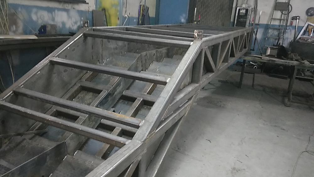

  4. #843

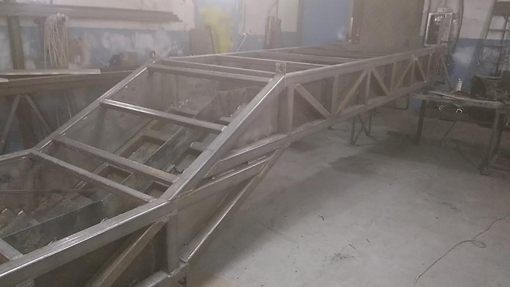

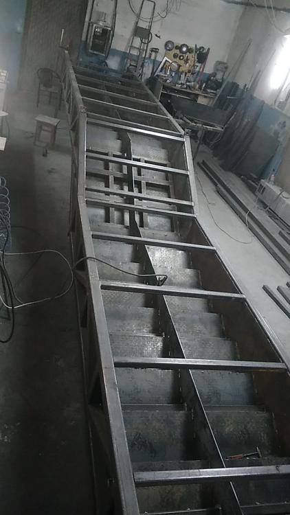

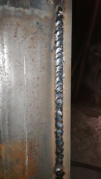

    нарештi есть немного времени .....)
    не спешил с масштабными выводами .........

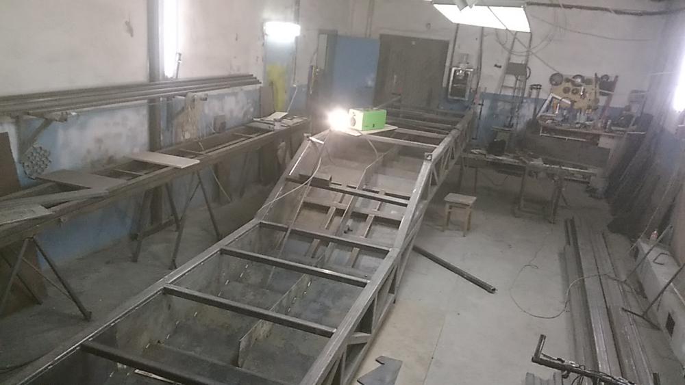

    полу лежа , раком металл 6 и 10 мм

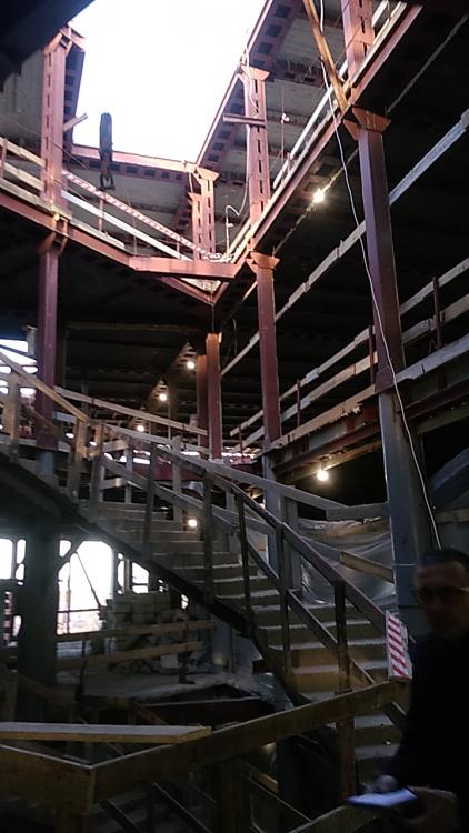

    а тут это надо будет поставить )))))

    ИМХО этот аппарат можно смело относить к разряду PRO
    обкатанные настройки и подробности выложу чуть позже
