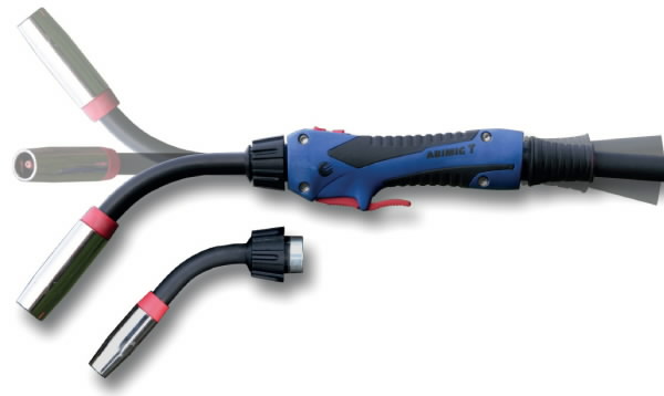

    У Binzel-я серия "MB ERGO" была невдалая, ее специально делали "дешевой" и неудобной, но перестарались - с тяжелым рукавом и негнущимся "шарниром", плюс еще гусак/сопло как весло. Их уже вроде сняли с производства.

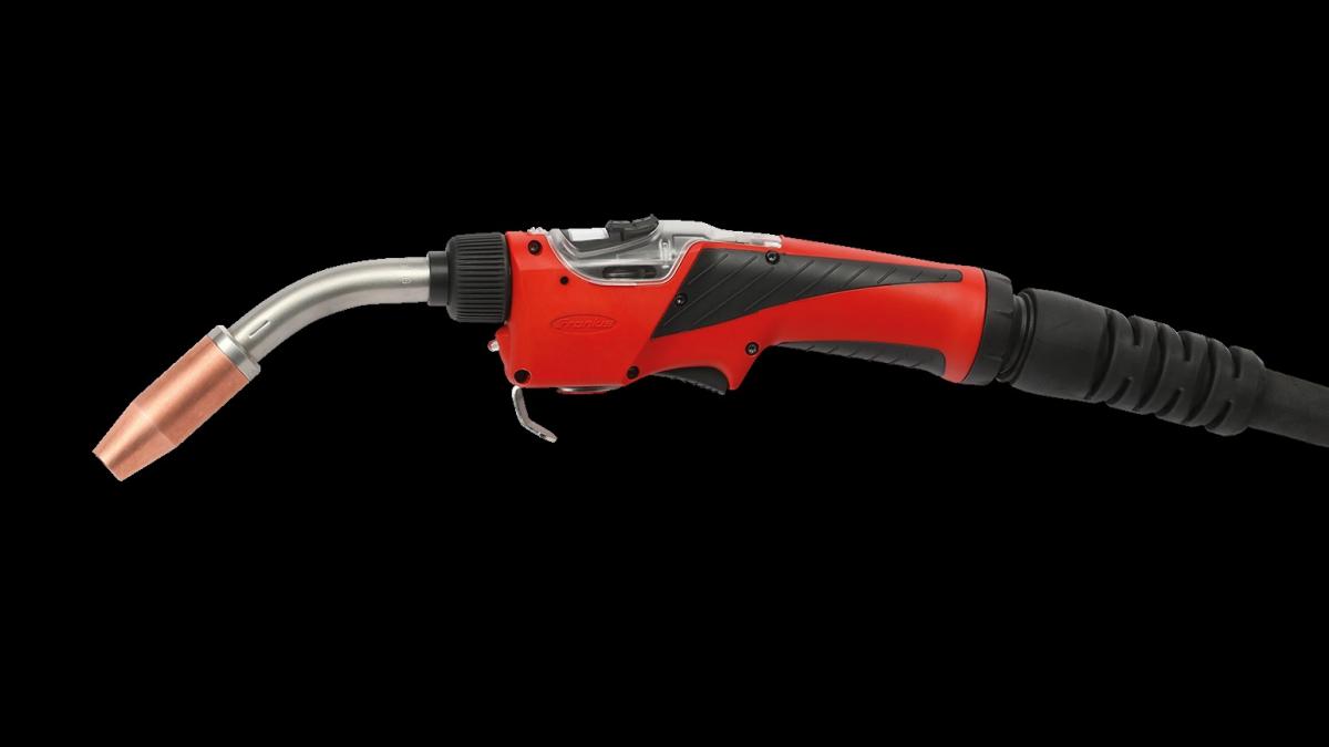

    Fronius - у них есть прикол со смещенной спиралью перед удлиненным наконечником и аппаратами, которые компенсируют ВАХ и индуктивность так, что даже при сильном износе наконечника сварка особо не страдает.
    Но судя по "шарниру" у них акцент на долговечность кабеля.

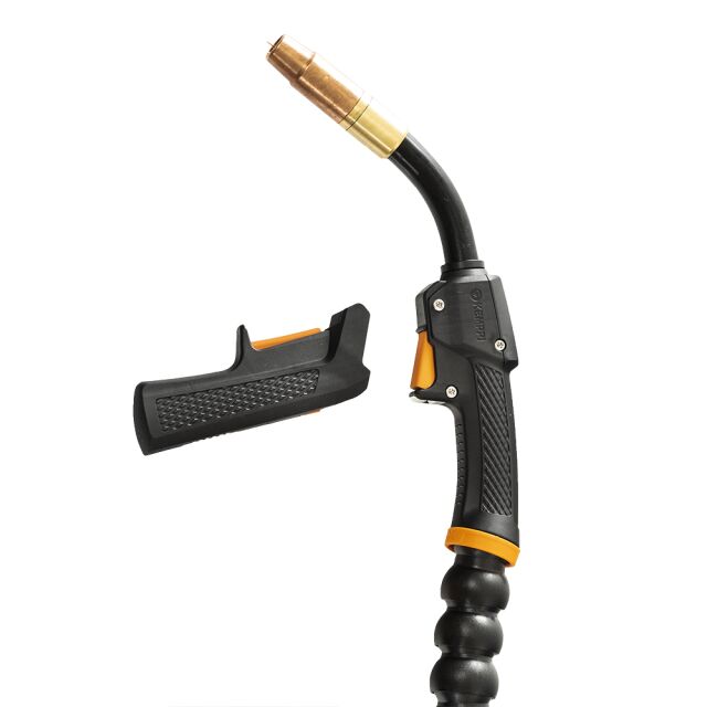

    Всегда есть вариант с пружинным "шарниром" ну или даже с сегментированным как у Kemppi

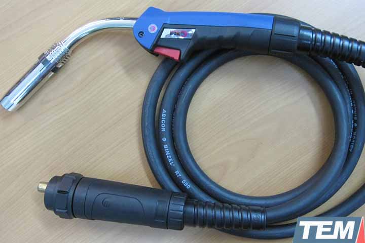

    Binzel предлагает компактные шарниры и омедненные алюминиевые кабели (как бы "покитайски" это не звучало) для облегчения труда сварщика. И чтоб сильно не перегибать не такой гибкий алюминиевый кабель, наверное лучше брать рукав подлиннее..

    а удлиненная кнопка позволяет по желанию увеличит вылет гусака, или разгрузить указательный палец.
    Но одним из самых эффектных способов облегчения работы в неудобных позах является поворотный гусак.
    Можно варить обычным хватом, можно аргоновым, потолки варить проще.
    Если работать постоянно и напряженно, то "весло" возненавидите быстро.
