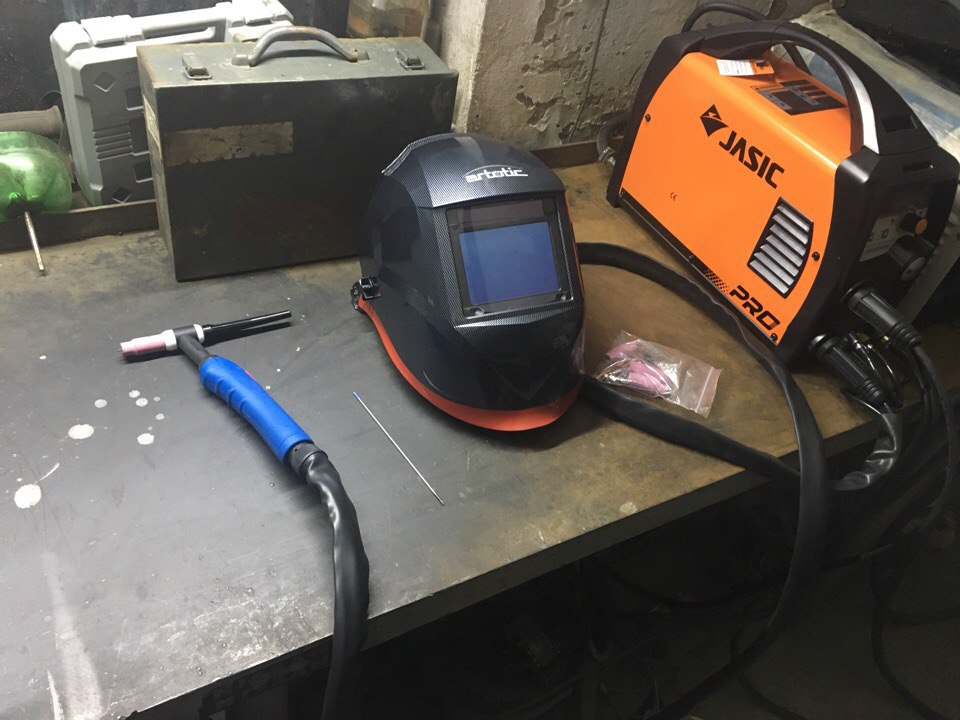

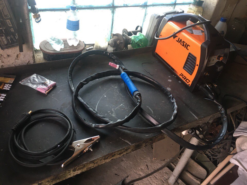

    и так, искал я искал Welding Dragon PRO TIG 200 ACDC, нету их нигде, надоело и остановился на проверенном варианте - JASIC TIG-200P ACDC (E201) , заказал через Svarnoi, спасибо ему за консультацию и помощь в приобретении! заказал аппарат, редуктор с двумя ротометрами и маску Artotic SUN9L, все приехало, все есть)
    отдельно приобрел вольфрам WL-20 1.6 и 2.4мм по одному на пробу, вроде универсальный же...
    только вот один вопрос есть - у всех горелка хреначит током?)) а то немного напрягает, пробивает с противоположной кнопке стороны! не постоянно, но бывает взбодряет, что бы не уснуть за сваркой...)

    Нет, не нормально.

    Там где брал Крепова, предлагали и драконов, кстати у вас походу в Одессе.. Похоже пробивает осцилятор через ручку, не очень хорошо, знаю у одного товарища пробило в провод кнопки, выгорела плата управления, а так вообще то такие приборы с заземлением включать надо)

    заземление заземлением, но проблема в горелке присутствует все же по ходу...
  10. #67
    Так в чём проблема? Разберите горелку и посмотрите половинки складываются с перехлёстом пластика или просто встык. Если просто встык - так и будет бить по руке сквозь щель в пластике. Можно попробовать промазать силиконовым герметиком и собрать. А если с перехлёстом - то вроде и бить не должно. В любом случае горелка у Вас и Вам виднее...
