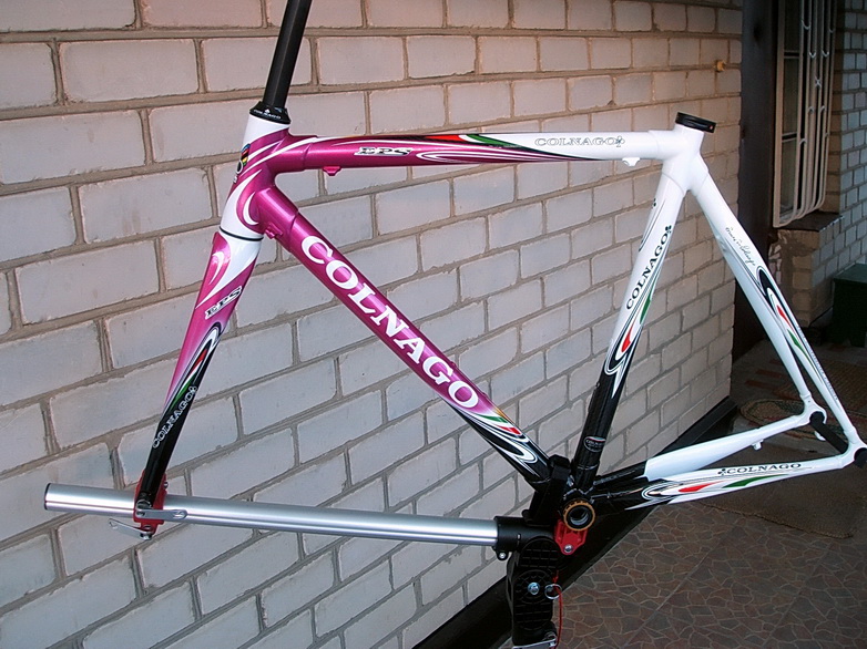

    Цитата Сообщение от yorri Посмотреть сообщение
    Я вот такие делаю
    Я катаюсь на такой.
