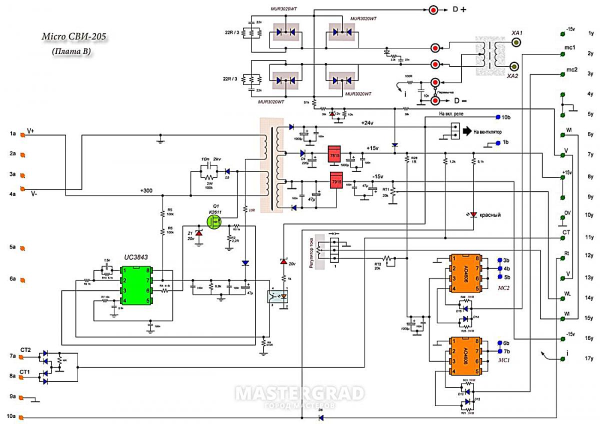

    Как домотать пару витков литцендрата на тор я и сам знаю уже лет эдак поболе 40 с гаком.
    И как протестить нижние пороги питания управы - тоже. тем более что там двойная стабилизация, ОС по напряжению через оптопару на ЗГ и аналоговый стабилизатор 7815-7915.Нажмите на изображение для увеличения

    Вот только уже давно нет у меня в руках приборов, да и не до того сейчас.
    Посему и ищу готовое.
