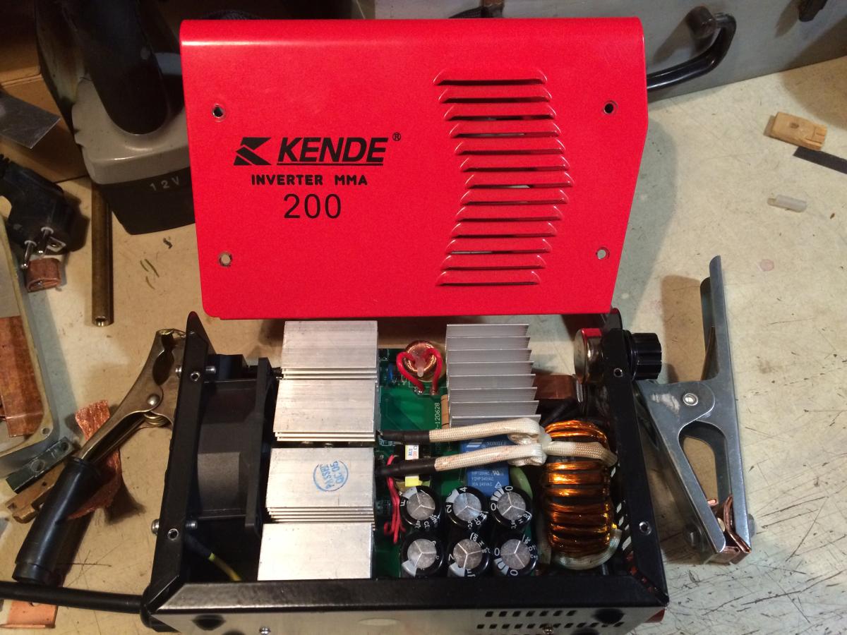

    кстати не понятно почему но кенде есть как с дросселем . так и без . это видно через переднюю решетку
    Енто какой КЕНДЕ?
    Вот такой Нажмите на изображение для увеличения

    Так это не дроссель а выходной трансформатор. В полномостовых инверторах дроссель и не нужен.
  13. #20
    я пока еще в состоянии отличить воздушный дроссель от трансформатора
